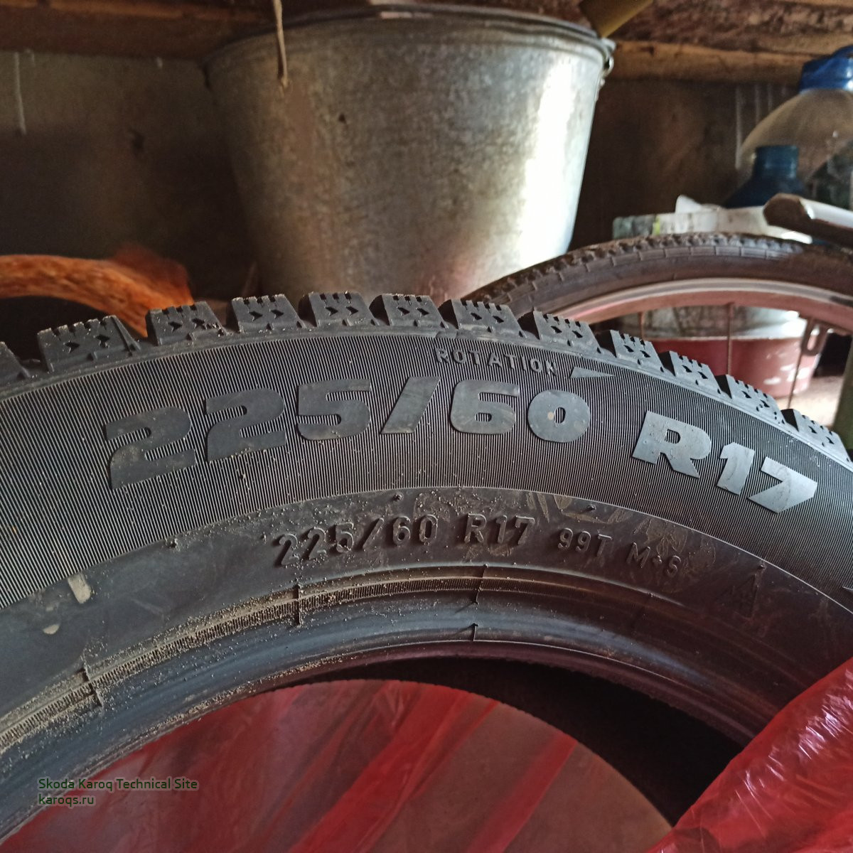

Т.е. на родные 17" диски резина 215/65/R17 не встанет?
Так в этом весь и смысл. Люди тут подобный размер уже ставили и утверждают что полёт нормальный.Встать-то она встанет, но внешний диаметр колеса увеличится на 4 сантиметра, клиренс при этом подрастет на 2 см.

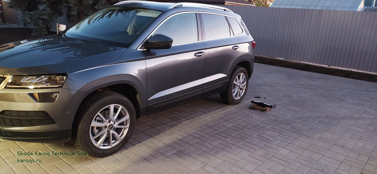

По самой арке кажется запас большой, но вот попробовал колёса полностью вывернуть и там уже места до арки совсем немного остаётся. Возможно, будет шкрябать...Но колёса на 4 см в диаметре больше штатных - это too much, мне кажется...

Фото, нам нужно фото, и желательно не одно)) Какой запас на глаз еще остался до арок в максимальной точке?Санкт-Петербург, зима уже близко, вот и решили не тянуть. Сегодня взял на зиму резину. Уже очень много отзывов, что подходят 225/60 r17, рискнул, все подошло. Взял continental contivikingcontact 7 нечего не трёт. Пока проехали километров 20-30. При пересечении рельс, маленьких ямок и лежачих полицейских стало очень комфортно ( очень мягко ).
