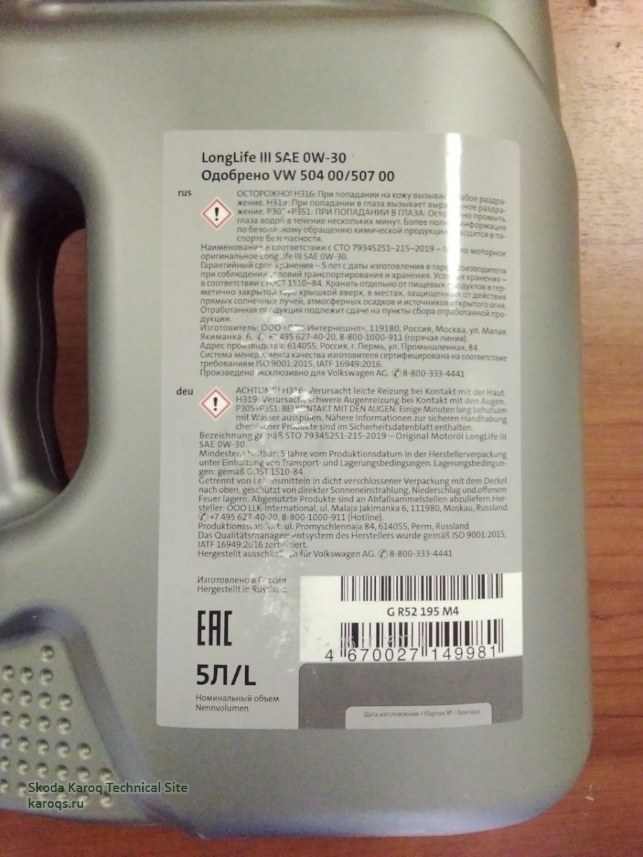

Внесу еще смуты в нашу замечательную тему). Вот такое масло получил от дилера при покупке в подарок:
О Лукойл уже пошел в массы. ЛЛК-Интернейшнл сзади прописан на этикетке?
А в VAG маслах Special G и Special С отличаются только вязкостью?
Т.е. например масло 502 допуска это Special C SAE 0W-30: GGR55167M4 и Special G SAE 5W-40: GR52502M4
