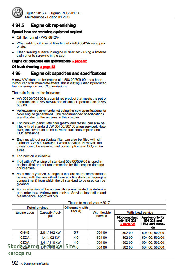

Масла для бензиновых двигателей Volkswagen, Skoda, Audi и Seat, рекомендованные производителем для Шкода Карок. Спецификация масла для бензиновых двигателей VAG: VW 502.00 VW 504.00 VW 508.00 должны быть указаны на канистре с маслом отдельно или вместе с другими спецификациями. QI1-QI4 - фиксированные межсервисные интервалы, QI6 - удлиненный межсервисный интервал 30 000 км или 2 года (гибкий).
Заправочный объём масла, допуски моторных масел VW для Skoda Karoq
Бензиновые двигатели
Буквенные обозначения
двигателей
Приблизительное
количество масла
для заправки с
заменой
масляного фильтра
Максимальный
заправочный
объём масла
после ремонта
двигателя
Допуски VW для
моторных масел
QI6
Допуски VW для
моторных масел
QI1, QI2, QI3, QI4

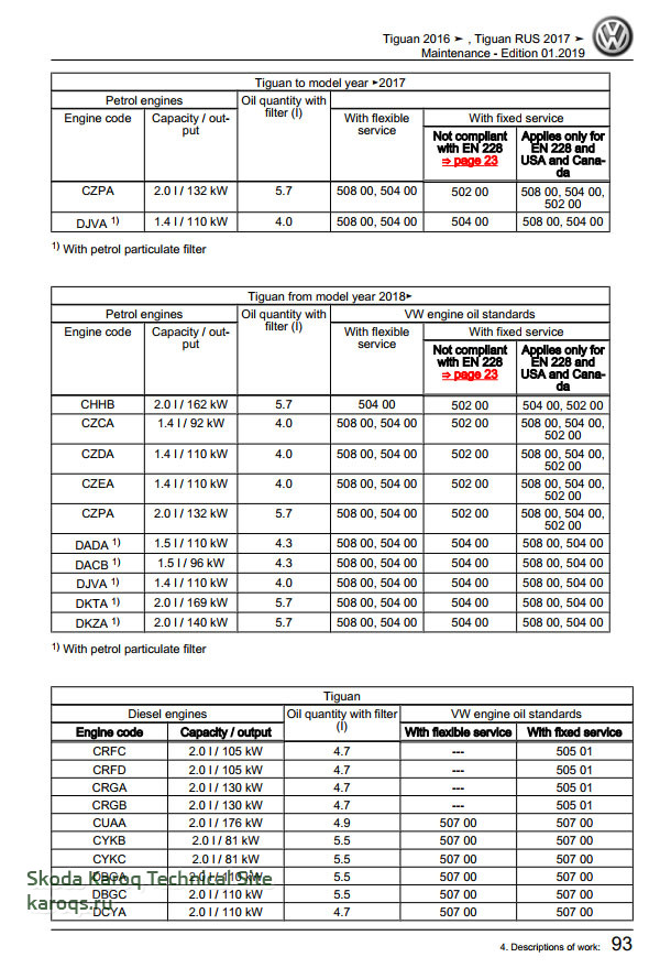

1,0 л 85 кВт TSICHZJ 4,0 л4,5 лVW 508 00
VW 504 00
VW 502 00
1,0 л 85 кВт TSIDKRA
DKRF
4,0 л4,3 лVW 508 00
VW 504 00
VW 508 00
VW 504 00
1,4 л 110 кВт TSICZEA 4,0 л4,5 лVW 508 00
VW 504 00
VW 502 00
(для России)
1,4 л 110 кВт TSIDJKA 4,0 л4,5 лVW 508 00
VW 504 00
VW 508 00
VW 504 00
(для России)
1,5 л 110 кВт TSIDADA без бензинового
сажевого фильтра,
код комплектации 7MV
4,3 л4,8 лVW 508 00
VW 504 00
VW 502 00
1,5 л 110 кВт TSIDADA с бензиновым
сажевым фильтром,
код комплектации 7CP
4,3 л4,8 лVW 508 00
VW 504 00
VW 508 00
VW 504 00
1,5 л 110 кВт TSIDPCA 4,3 л4,8 лVW 508 00
VW 504 00
VW 508 00
VW 504 00
1,6 л / 81 кВт SRECWVA 3,4 л3,7 л-VW 502 00
(для России)
2,0 л 140 кВт TSIDKZA 5,7 л6,6 лVW 508 00VW 508 00

Дата: 09.12.2019
Не ради внесения смуты в головы, но просто информация для обдумывания:
На VW Tiguan с 2018 модельного года, на тот же двигатель DADA 1,5 TSI Фольксваген, даже на фиксированные межсервисные интервалы (короткие), рекомендует уже другой допуск масла: 504 00 !
4.35 Engine oil: capacities and specifications
Двигатели с сажевым фильтром (бензиновые и дизельные) также могут быть заполнены маслом стандарта VW 504 00/507 00 при обслуживании. Тем не менее, оговоркой может быть повышенный расход топлива и выбросы CO2.
Engines with particulate filter (petrol and diesel) can also be filled with oil standard VW 504 00/507 00 when serviced. However, the caveat could be elevated fuel consumption and CO2 emissions.
VW Tiguan 2 from model year 2018. VW engine oil standards
Petrol engines
Engine code
Capacity / outputOil quantity
with filter (I)
With flexible
service
With fixed service
Not compliant
with EN 228
With fixed service
Applies only for EN 228
and USA and Canada
CHHB2.0 l / 162 kW5.7504 00502 00504 00, 502 00
CZCA1.4 l / 92 kW4.0508 00, 504 00502 00508 00, 504 00,
502 00
CZDA1.4 l / 110 kW4.0508 00, 504 00502 00508 00, 504 00,
502 00
CZEA1.4 l / 110 kW4.0508 00, 504 00502 00508 00, 504 00,
502 00
CZPA2.0 l / 132 kW5.7508 00, 504 00502 00508 00, 504 00,
502 00
DADA 1)1.5 l / 110 kW4.3508 00, 504 00504 00508 00, 504 00
DACB 1)1.5 l / 96 kW4.3508 00, 504 00504 00508 00, 504 00
DJVA 1)1.4 l / 110 kW4.0508 00, 504 00504 00508 00, 504 00
DKTA 1)2.0 l / 169 kW5.7508 00, 504 00504 00508 00, 504 00
DKZA 1)2.0 l / 140 kW5.7508 00, 504 00504 00508 00, 504 00
1) With petrol particulate filter
Так что "думайте сами, решайте сами"... :)
Список моторных масел одобренных VAG и имеющие допуск VW 504.00 здесь.
Оригиналы:

Повторюсь: В заводской документации конкретно про Тигуан 2 (AD1) и российский Тигуан 2 (BT1) пишут ТОЛЬКО про допуск масла:
Моторное масло: объем и технические характеристики
Tiguan модельный год ►2017С гибким интервалом
обслуживания
С фиксированным интервалом
обслуживания
обслуживания
Код двигателя
Объем / мощностьКоличество масла с
фильтром (л)
Для стран не соответствующих
EN 228
т.е. для России
Для стран соответствующих
EN 228 и
США и Канада
CZCA1.4 l / 92 kW4.0504 00502 00504 00, 502 00
CZDA1.4 l / 110 kW4.0504 00502 00504 00, 502 00
CZEA1.4 l / 110 kW4.0504 00502 00504 00, 502 00
502 00
1) с сажевым фильтром
Tiguan модельный год 2018►С гибким интервалом
обслуживания
обслуживания
обслуживания
Код двигателя
фильтром (л)
EN 228
т.е. для России
EN 228 и
США и Канада
502 00
502 00
502 00
502 00

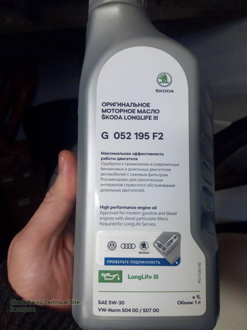

Мне подарили 1л фирменного масла, по-позже посмотрю какие там допуски.
