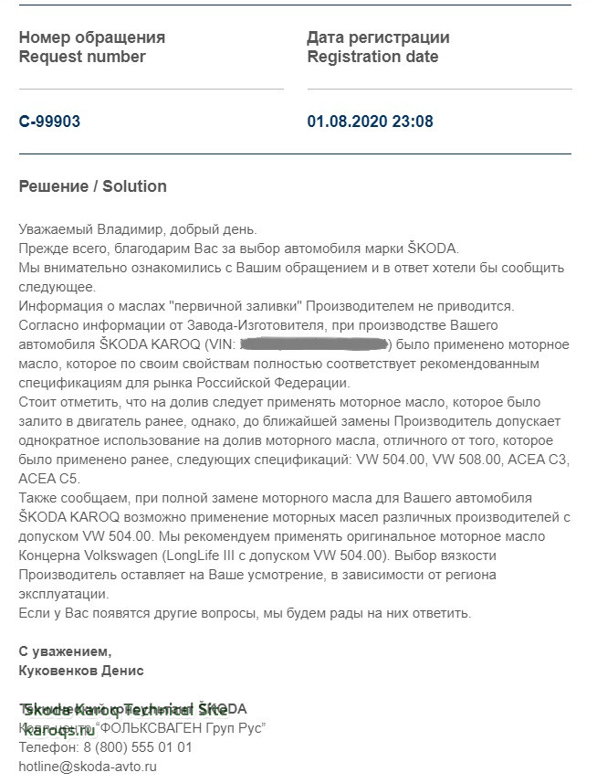

Всем привет! Уже месяц являюсь владельцем Karoq. С момента покупки штудирую форумы на тему допуска масла в двигатель. Решил тоже написать в техподдержку Skoda. Самое интересное один и тот же менеджер дает разные ответы:wall:
@Vladimir, в руководстве пользователя явно написано - лить только 502 допуск при полной замене масла, об этом говорит и наклейка. В случае чего - слова этого "Дениса" для VW не будут ничего значить, так как гарантию дает концерн, а не менеджер.
Только вот дилер настаивает на 504 допуске на ТО. Мутная история....
И в моей сервисной книжке про Карок нет ни слова.
