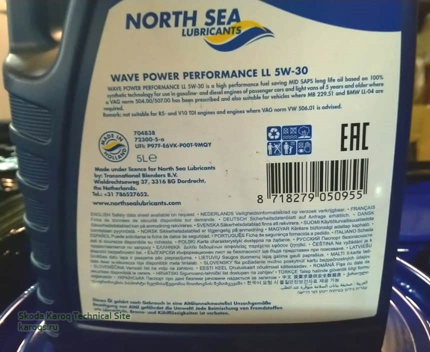

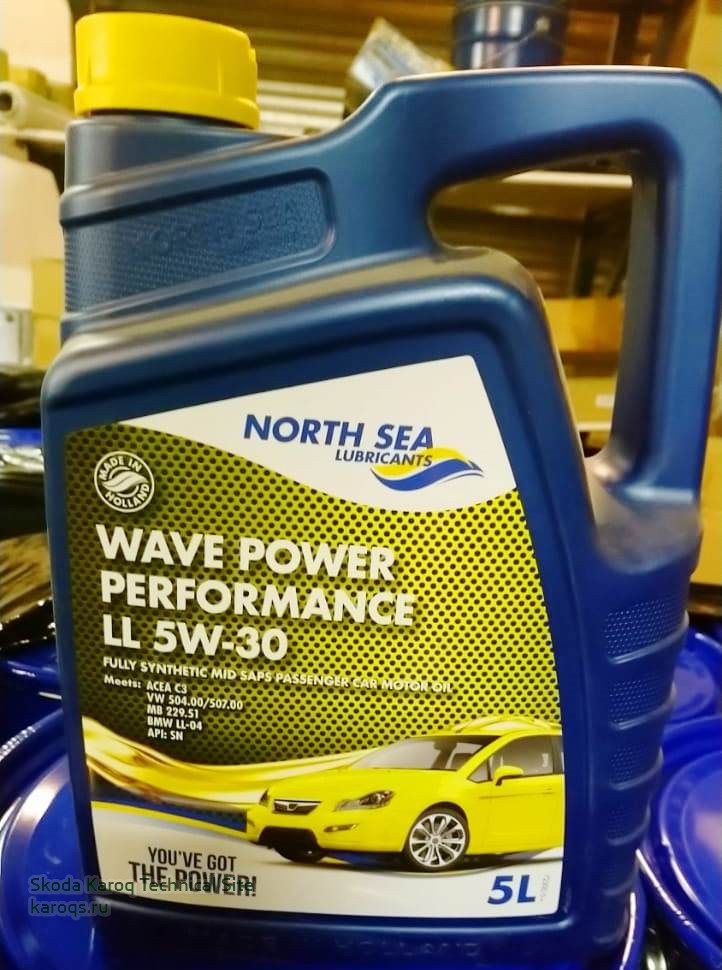

Вопрос- есть ли существенная разница 5W-30 и 0W-30? Есть такое масло 5литров за 2800, чистая Голландия. ФГУПы его берут в бочках в больших объемах.
Разница в вязкости на холодную.
На прогретом двигателе вязкость одинаковая.
Ну на основании данных ойлклуба, для мобил 1, 5в30 на горячую обладает чуть меньшей вязкостью нежели 0в30 , оба масла 504 допуска.
В последнее время довольно часто встречаю обсуждения, в которых утверждается иное. Не всегда, в ряде случаев. Всё сводится к тому, что у нулевок и пятерок не всегда идентичная база и разное количество загустителя.

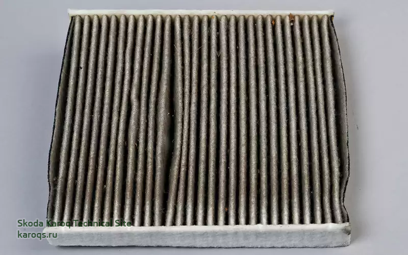

Оригинальный масляный фильтр (номер 04E115561H) «на стороне» стоит 300–350 рублей — вдвое дешевле, чем у официалов. Еще тысячу сэкономите на салонном фильтре: 700 рублей вместо 1700. Причем дилеры часто ставят дорогие угольные фильтры (5Q0819653) — обычный пылевой (5Q0819644A) обойдется еще дешевле. Дополнительно пару сотен рублей выгадаете на сливной пробке (N90288901) с уплотнительной шайбой (N0138157), которые нужно обновлять при каждой замене масла.

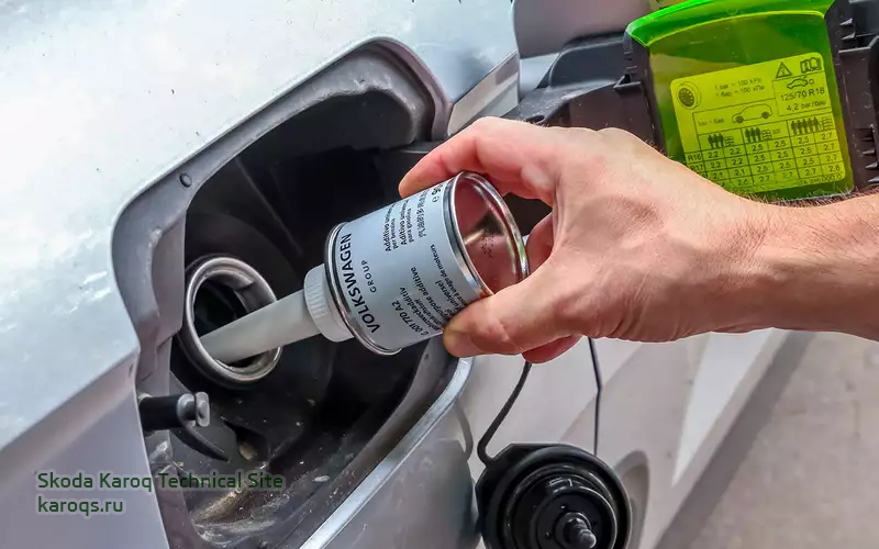

Еще одна интересная строчка в списке расходников: «Очиститель топливной системы VAG G17» (обозначение G001770A2). Производитель действительно рекомендует при каждом ТО заливать в бак эту жидкость. Вот комментарий компании: «Состав служит для профилактики (очистки) топливной системы и форсунок. Нейтрализует влагу и убирает образовавшийся в топливной системе автомобильный нагар, тем самым увеличивает ресурс двигателя». Вряд ли кто-то кроме производителя проводил комплексные испытания и может с уверенностью заявить, как часто нужно заливать присадку и нужно ли вообще — это очень дорогие и длительные тесты. Поэтому льем, но опять-таки экономим: в интернете эту промывку предлагают в среднем за 500 рублей, официалы — за 800.
Промывку топливной системы производитель рекомендует использовать при каждом ТО. Её нужно залить в бак и заправиться до полного.
Салонный фильтр, судя по состоянию, менять ещё рано. Но лучше прислушаться к рекомендациям производителя и не экономить несколько сотен рублей на собственном здоровье. Тем более, если заезжать на ТО по времени, а не по пробегу (то есть раз в год), и ездить по пыльным дорогам.

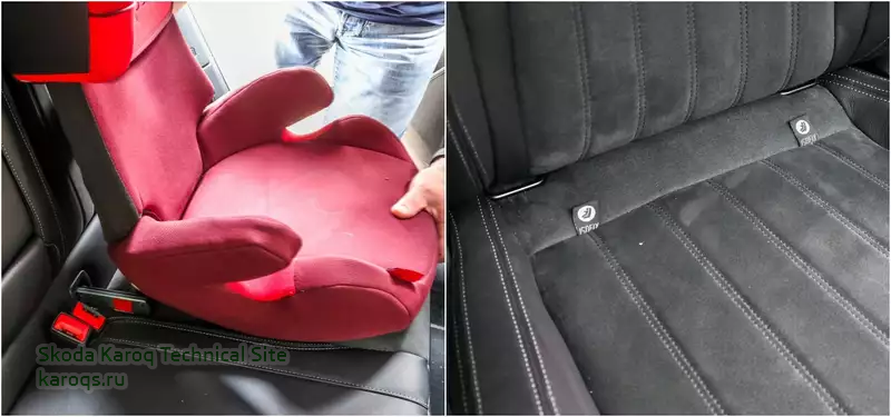

Karoq дружелюбен к детям. Благодаря штатным направляющим устанавливать детские кресла с креплениями Isofix удобно. Выступающие из задних сидений замки ремней дают возможность без проблем пристегнуть ребенка. Приятно, что скобы Isofix есть и на переднем пассажирском сиденье.

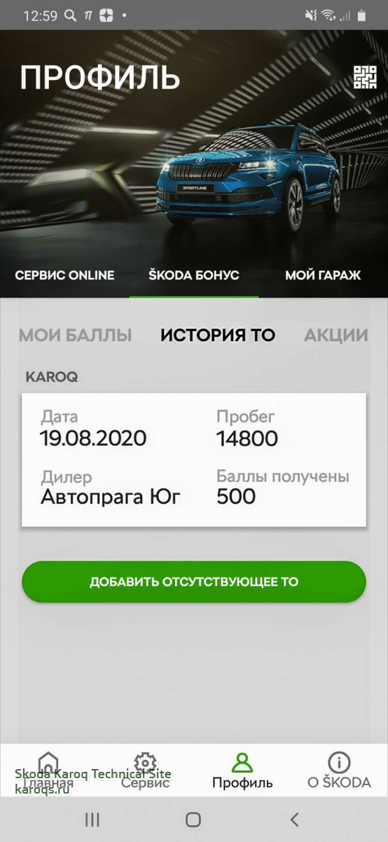

Информацию о пройденном обслуживании официальный дилер теперь заносит в электронную сервисную книжку. Уточнить, не забыл ли он это сделать, проще всего через приложение Skoda App. Там же можно проверить подлинность купленных оригинальных деталей и технических жидкостей, узнать об актуальных акциях и получить много другой полезной информации.
