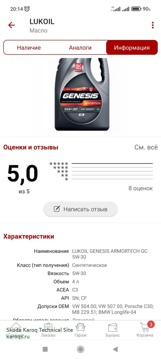

Я так понимаю можно Лукойл этот брать и не парить мозг
    72.3 КБ · Просмотры: 823
Вот объясните мне-
Это моторное масло не имеет обратной совместимости, а следовательно, не может быть использовано в двигателях, для которых предусмотрено применение масел с допуском 505 01 и 504 00 / 507 00. -Это пишут за Лукойл.

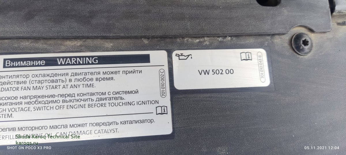

Под капотом у меня 502 указано...
Так какое масло мне брать??????
HELP!!!!!
