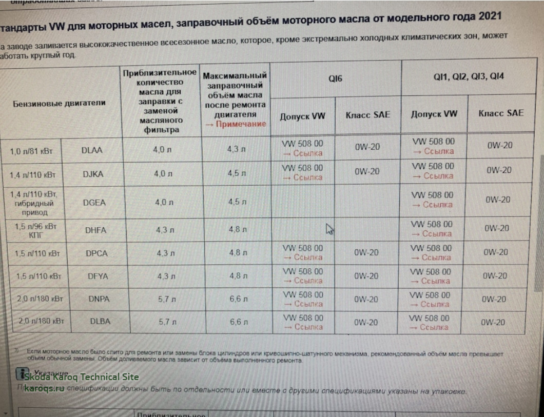

Фото от представителя ОД:

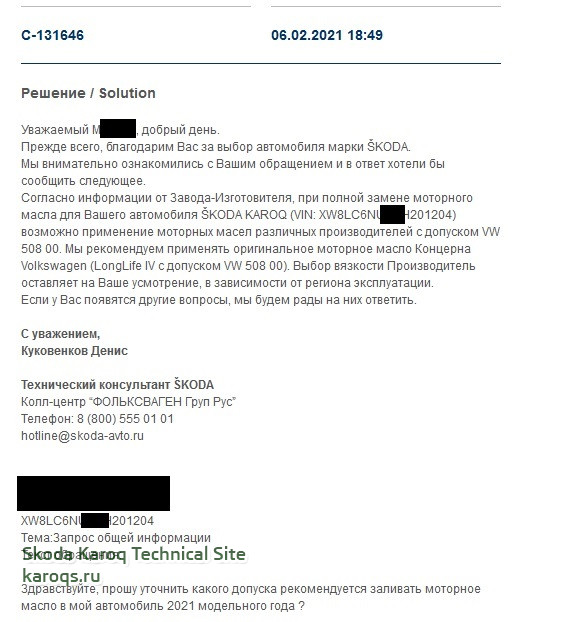

Собственно официальный ответ производителя:
Их два:) собсно одно из них и использую уже второй раз (которое av-l). 508 буду игнорировать.
