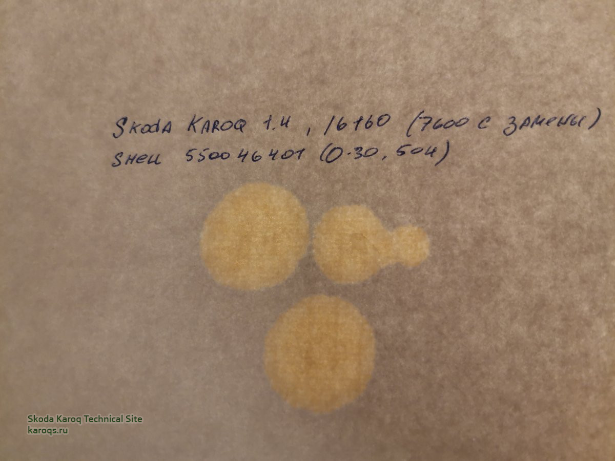

У одного общий допуск c3 и ваговский 504/507
У второго c2/c3, 504/507 и еще несколько (mb и пр.).
Мне почему-то av-l зашло (ну кроме того, что оно или в бочках или литрухах) больше.
На фото капельки оного.

Если коротко , то разница в нюансах и специально заморачиваться для поиска конкретного не стоит ?
Я не специалист. Но уверен, что и то и то прекрасные масла. Собсно любое не контрафактное и с допусками:) Еще WOLF мне нравится (Например WOLF 1044344 - Масло WOLF OFFICIALTECH 0W30 LL III FE, но оно только в 5л. в 4л. есть 5-30)

В нулевках в каких-то объемах ПАО есть, они потермостабильнее. В пятерках надо поискать. На наших 1.4 не думаю, что прям это критичная разница. Имхо вопрос вкуса и предпочтений.
По срокам вопрос в режиме эксплуатации. Я обычно меняю раз в 8-10 (чаще в 8), ну по каплям на бумаге видно, что чего-то грязного там нет, но наверное часть хар-к масло таки теряет (эксплуатация почти каждодневная, мск и область)
