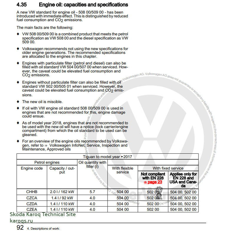

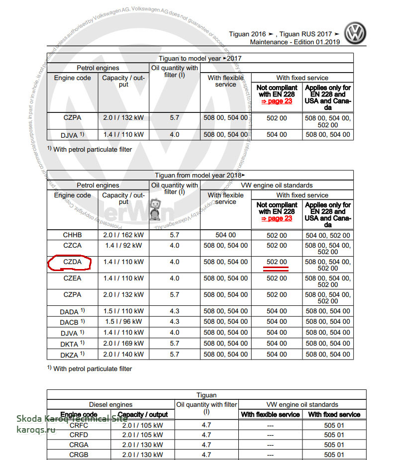

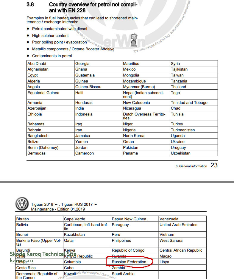

502й допуск для России:
Причем это с 2018 модельного года, для Европы пошел 508й допуск.
А у него 2017 год. В эту машину и в Европе лили 504 00, 502 00
