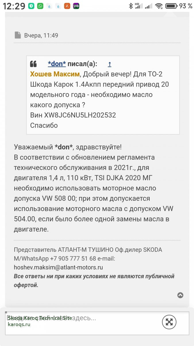

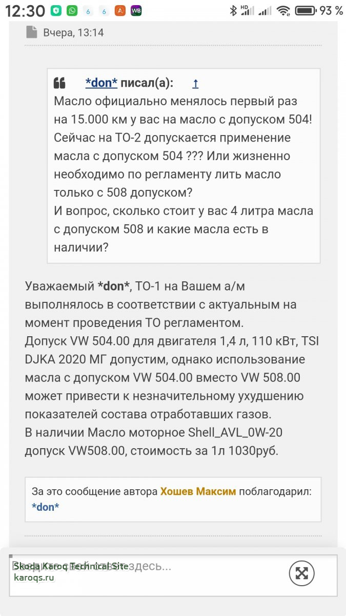

По поводу масла в мой переднеприводный Карок 20 года официалы из Атлант М Тушино (Москва) ответили вот так:
Посмотреть вложение 7731Посмотреть вложение 7730
Вообще запутали в корень. Они теперь рекоменлуют лить 508 допуск всем ?
И если до этого было залито масло с другим допуском но не более 1 раза ? А если 2 раза то все , уже не отмоется, 508 низя?

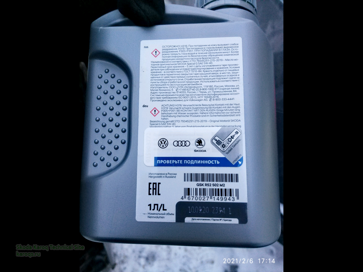

Октябрь 20. Тоже дали литр на долив от Лукойла в банке с эмблемой Вольксваген, только масло 0W30. Под капотом бирка 502.0 (допуск). В общем ерунда какая то. На предыдущем автомобиле первые 5 лет ОД лил 0W30, потом 5W30.
