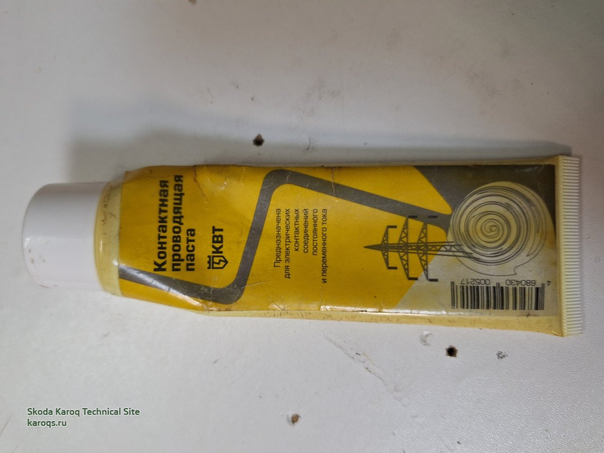

Свечи прикупил вот такие,двигатель 1.4czea 150л.с.,а пасту применяю вот такую
А разьве не диэлектрическая паста должна быть???
У вас с такой пастой вообще искра пропадет...
Странный вопрос... Хоть диэлектрическая паста, хоть электропроводная - металл свечи плотно прижат к металлу ГБЦ, контакт точно будет в месте резьбы норм. На процесс создания искры ну никак не влияет...
паста вроде нужна для исключения прикипания резинового наконечника катушки к изолятору свечи, и более ничего. или я не прав?
@Turboduck, вероятно. надо читать сервисные мануалы

Извините не то фото загрузил.
Если не ошибаюсь можно и циатим наносить,достаточно на кончике спички и акуратно размазать.
