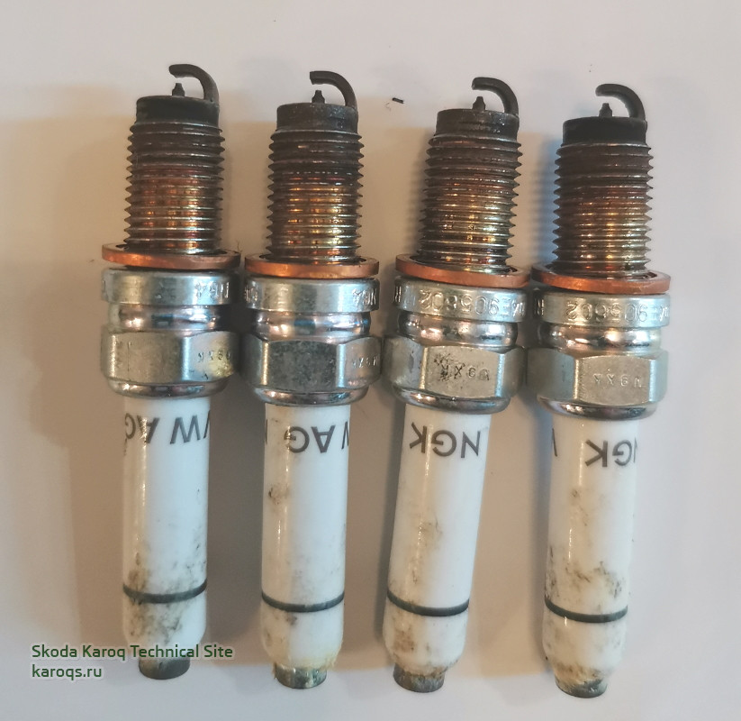

Был на ТО-2, заменили свечи.
Поставили такие: VAG 04E 905 602 (на снятых такой-же номер, надписи NGK, VAG, japan :rolleyes: ).

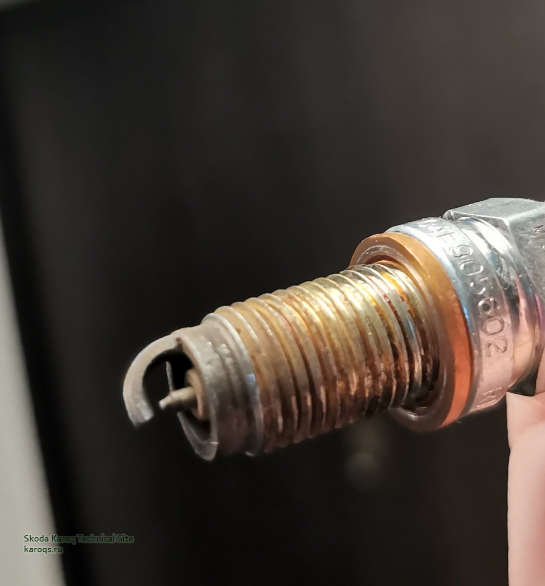

Да видимо так на фото, по факту чистые (еле заметный коричневый налет, электроды только темные).
На Поло меняли при таком же пробеге примерно, были чернющие (но без грязи, масла, сажи).
Перефоткал:

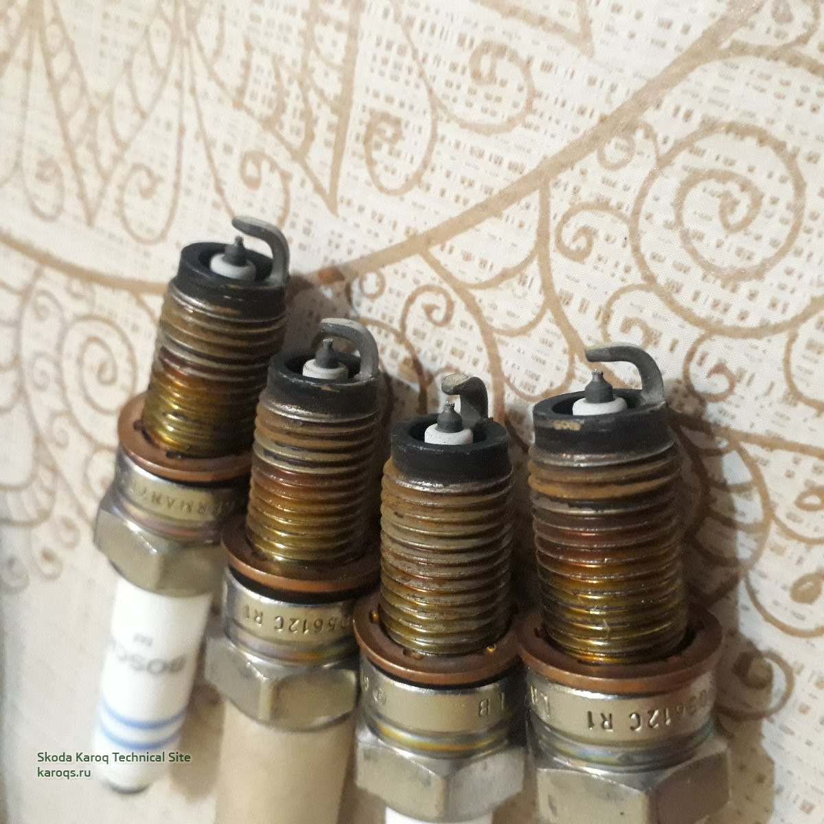

Мои выглядят получше. 100 роснефть. и 98 газпром.
Да одинаково. У вас фото правильное.
Зазор не замеряли? У меня нечем, потому не стал гадать.
Зазор не измерял, если "пиптики" не отгорели то все норм. О состоянии сужу по цвету изолятора, ваши заметно краснее а это или фероцен в топливе или свечи нужно ставить погорячее. Кстати мне теперь свечи поставили 905602 посмотрим что с ними станет.
@Tor, да, на изоляторе пыль некая, но не красное.
@Tor, у меня такие-же и стояли, 4e905602, и собсно такие-же и поставили.
