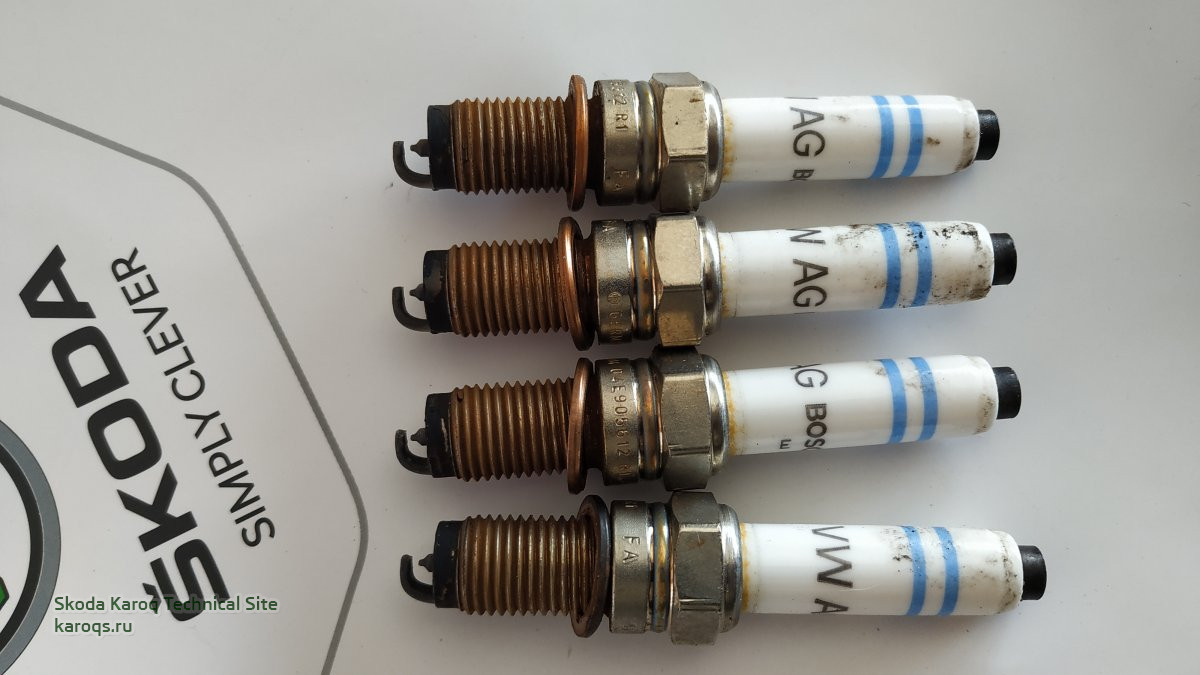

вот у меня были едва заметные "типа подёргивания", которые ушли после замены свечей, причем только в определенном режиме работы двс
может, это совпадение, а виноват был бензин. Никто же не считывал ничего
не думаю. из 4-х свечей, одна имеет заметно больше нагара. Как раз та что на фото.
и бенз не причем, т.е. это повторялось не на одном баке.

Вот нашел в гараже свечи от Октавии, пробег 75000 км.
