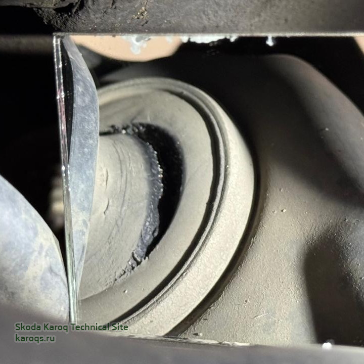

Смотался на то (135000 пробег) , заодно причину появившихся скрипов нашли:
Установленные почти два года назад (около 45000км) цельнолитые задние сб в рычагах передней подвески. Новые sidem поставили
Все остальное в норме, масло 5-40, фильтры воздушный и масляный, да пробка (салонный менялся немного ранее, сейчас рано менять).
