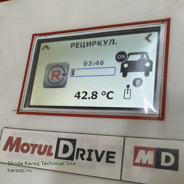

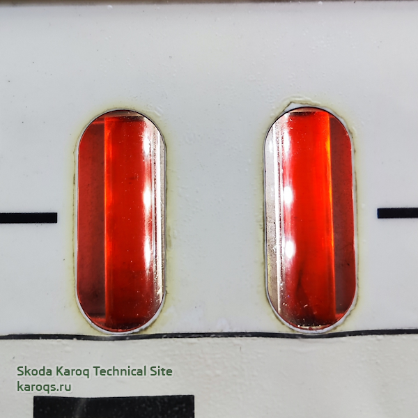

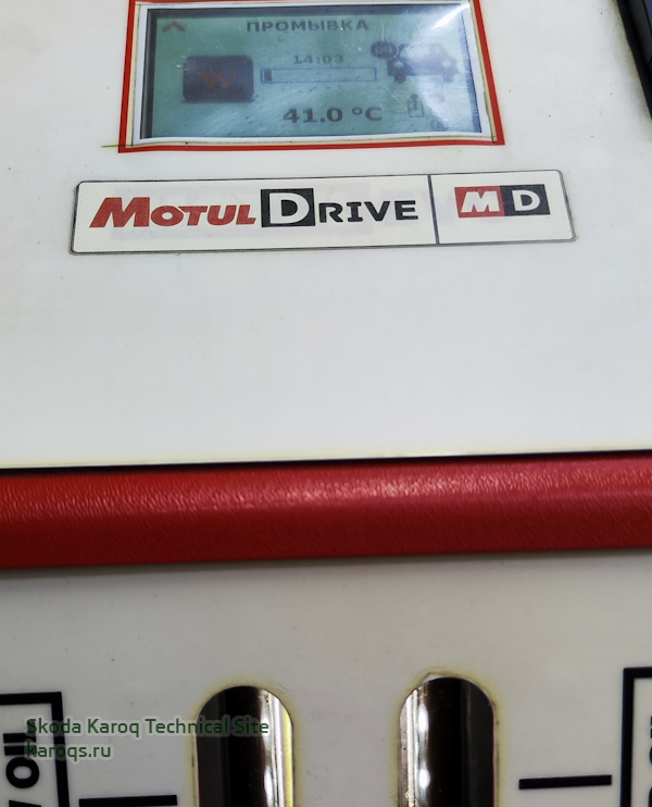

Пробег почти 82. Съездил на аппаратную замену масла в АКПП, заменили на Toyota WS. Процессом и результатом доволен, все едет как и ехало, но процесс переключения передач автоматом более плавный и незаметный я бы сказал.
Заодно нашли косяк от предыдущей замены (у ОД): те, когда меняли масло перекрутили пробку выставления уровня (хотя крутили с дин. ключом), по итогу там колечко резиновое сказало "всем поке в этом чате", сейчас при замене подобрали новое колечко.
На картинках некоторые детали процесса (промывка, выставление уровня (ждем температуру), итог по визуальному состоянию масла)

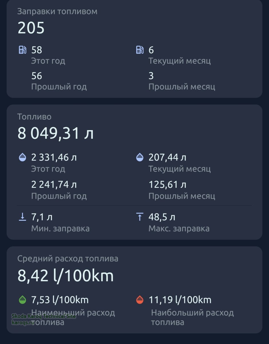

Немного заправочной статистики за год. Каждый год плюс минус одни объемы, но траты на топливо растут (в среднем на выходит, что каждый последующий год выходит дороже на 8-10 т.р.).
При моем соотношение поездок экономить переходя на 95 бензин смысла нет особого. Кроме случаев, когда я заранее знаю, что буду делать много поездок по пробкам,с очень низкой средней скоростью, но таких заправок в год бывает штук 4-5. Да и ощущения от езды не те. На 98-100 всё нравится.
Как раз в пробках и при частых разгонах чувствуется низкий октан при затупах, хочется обороты выше 2 тыс всегда держать. На трассе всё едино
