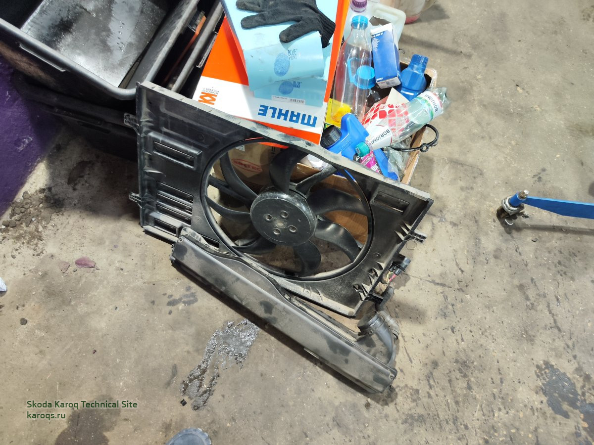

Съездил на помывку радиаторов. Заодно. антифриз привез, дабы сменили (покупал г12++ от хепу).
Итогом доволен. Не скажу, что радиаторы были грязные очень, но пуха налетело. По итогу после всех процедур вижу, что температура масла в среднем ниже на 3-6 градусов.
@Turboduck, это ваш пост на д2 с мойкой радиков?
@r075uk, Легко. Но мне хватило двух примеров:
1) у коллеги на трассе прилетел камень (аккурат в радиатор в нижней части, была бы сетка не пролетел бы), по итогу эвакуатор и 200км до норм сервиса:)
2) зимой мне от снегоуборочной машины прилетела тьма снега и много камней мелких - морда в пленке, сетка - спасло. А вот грз пострадал (пришлось выпрямлять).
Ну и вообще в плане грязи самое плохое - пух и всякое такое. В остальном не скажу, что за 3.5 года там было очень грязно.
@Turboduck, ну вот что могу сказать:
- за 25+ лет за рулем ниразу не получал критичных пробитий.
- ни на одной из машин не требовалась мойка радиаторов. Т.е. такого на как на фото - не было никогда. Было так: на корейце ради интереса скидывал бампер и "разводил пакет" радиков без демонтажа, мыл обычной насадкой на садовый шланг. Забито ? - нет. Чуть грязноватая водичка стекала. Как-то так.
@r075uk, ну так всё зависит от локации, от пробега. У меня у всех кого знаю, кто ездит более 20ки в год таки радиаторы с прессованным пухом после вентилятора:) кто-то ездит и не парится. Я считаю раз в 3-4 года можно и помыть. В моем случае кстати основной вред был именно в прессованном этом пухе, как только его смыли там естесно чуть серая вода пошла.
