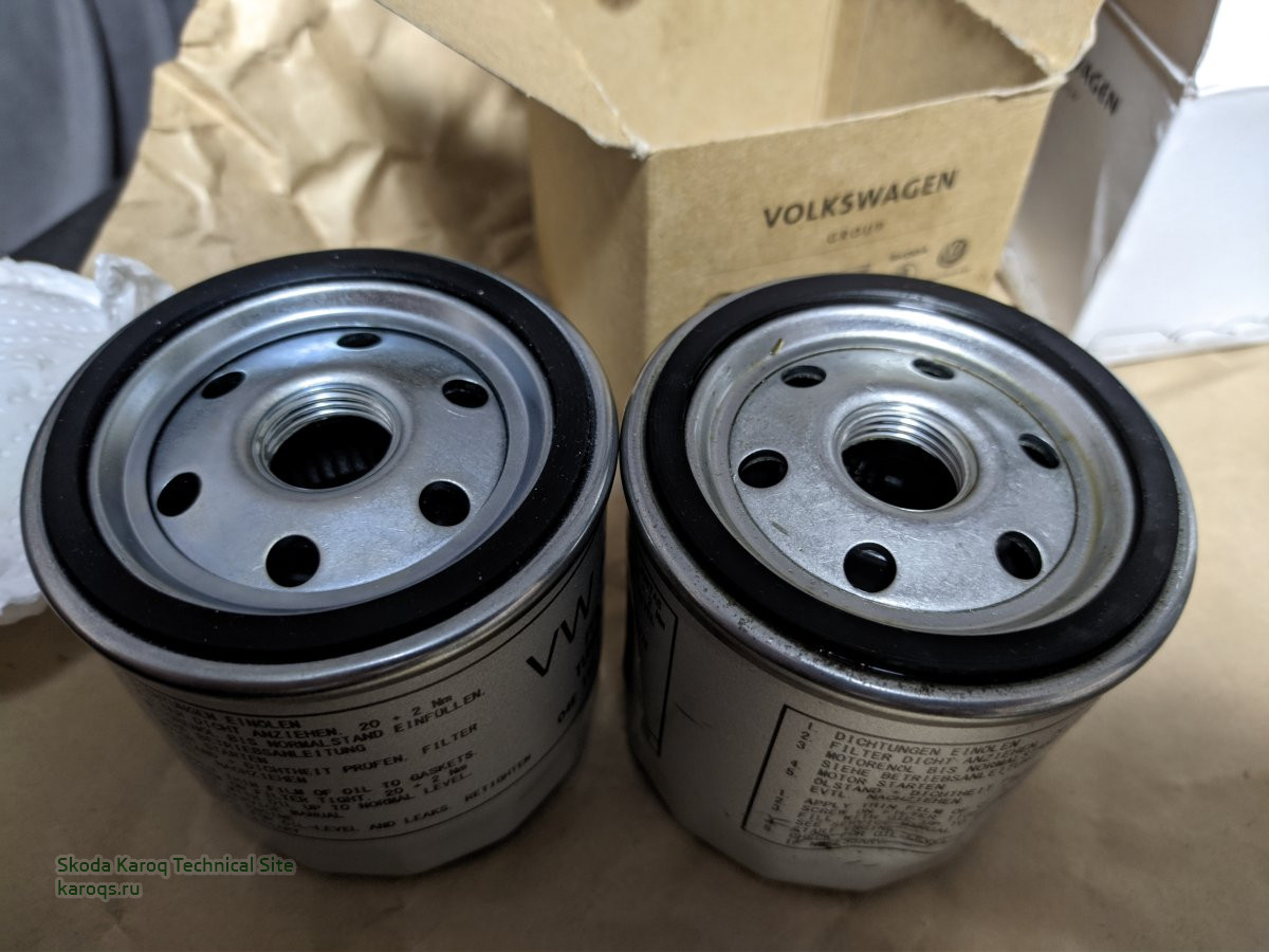

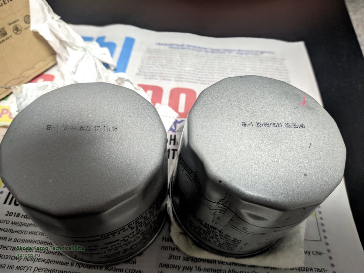

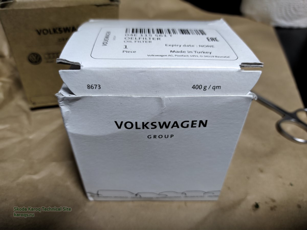

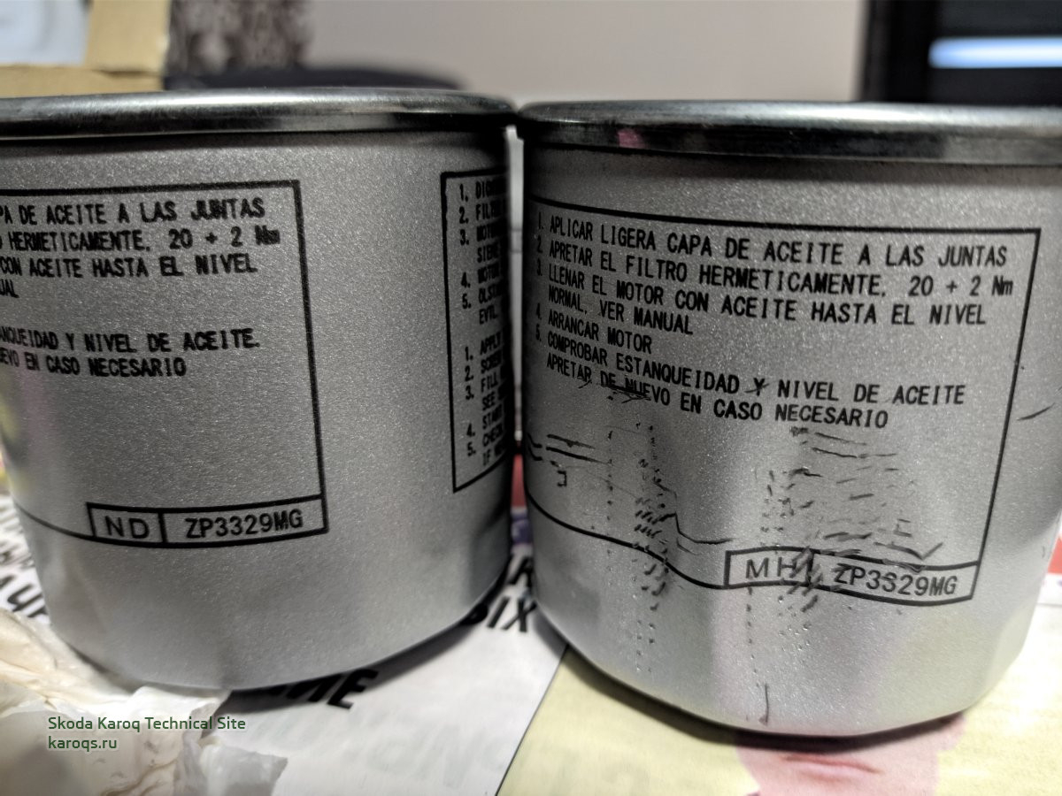

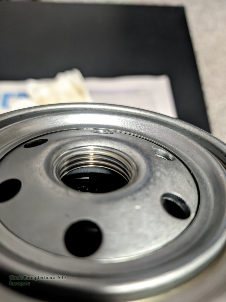

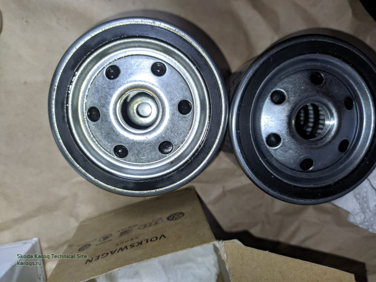

Купил 2 фильтра на Авито. Турецкие. С конвейера стоял такой же. Есть различия. Оригинал справа. С Авито фильтры выглядят неплохо, но шрифт другой, вальцовка другая, сверху больше зазор. Резинка клапана немного смещена.
