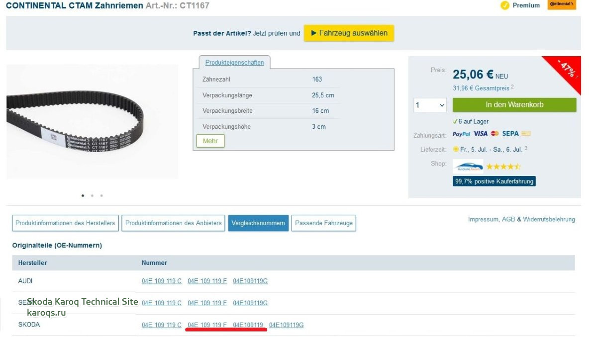

А кто знает по ГРМ для DJKA совпадает с тем, что на CWVA? или что-то другое там?
Не знаю, чем они отличаются. Один 04E109119, второй 04E109119F.
У обоих 163 зуба, ширина 20 мм и длинна 1141 мм.
Если смотреть по заменителям, например CONTINENTAL CT1167, то он заменяет и тот и другой.

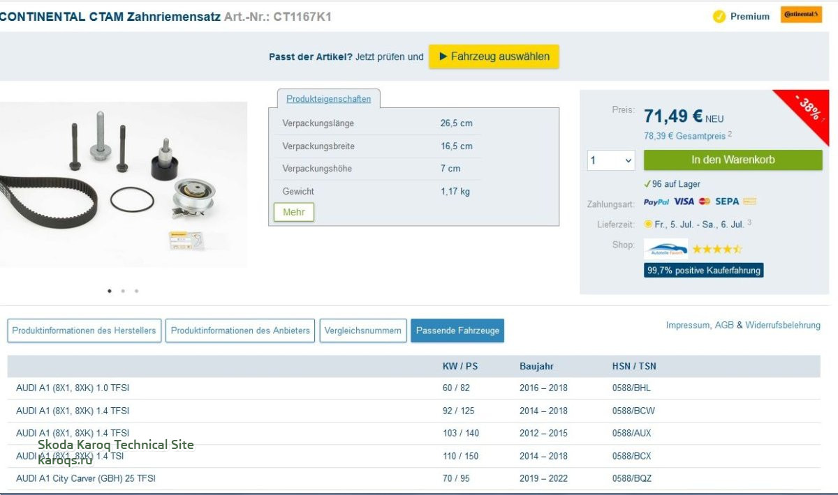

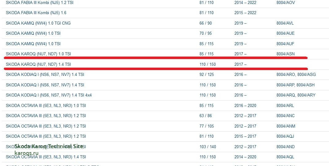

@Kasach, как думаете комплект CT1167K1 пойдет? (Покупал недавно для Поло, понравился, ремень германия, ролики lutens румыния, болты).
Turboduck, Вам на Karoq? Я не знаю, но если судить по подбору запчастей, то подойдёт.

Который без буквы, вроде как, под наши температурные режимы эксплуатации (российские имею ввиду), то ли -40, то ли ниже -40. С буквой такого уточнения не имеется, следовательно под европейские "низкие" температуры. Раньше дилеры в России настоятельно рекомендовали ставить без буквы. А так, да, конструктивно отличий нет.
