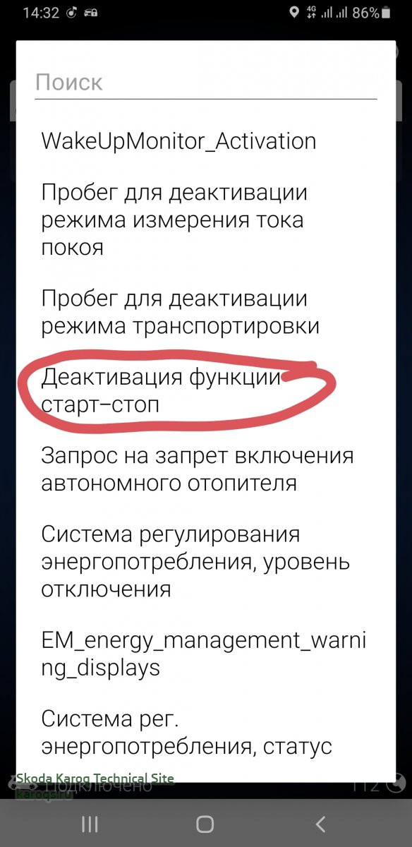

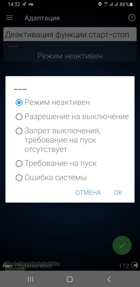

А какой вариант надо выбирать, чтобы деактивировать "Старт-Стоп"? Просьба отвечать только тех, кто делал,(!) не включаем логику и не гадаем! Пункт находится в 19 разделе.

Проверил, токены списались, но не работает, увы! Там есть предупреждение, может, этого блока контроля АКБ нет, в чем очень сомневаюсь.
