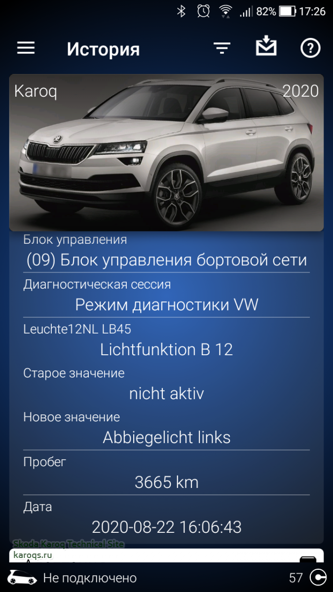

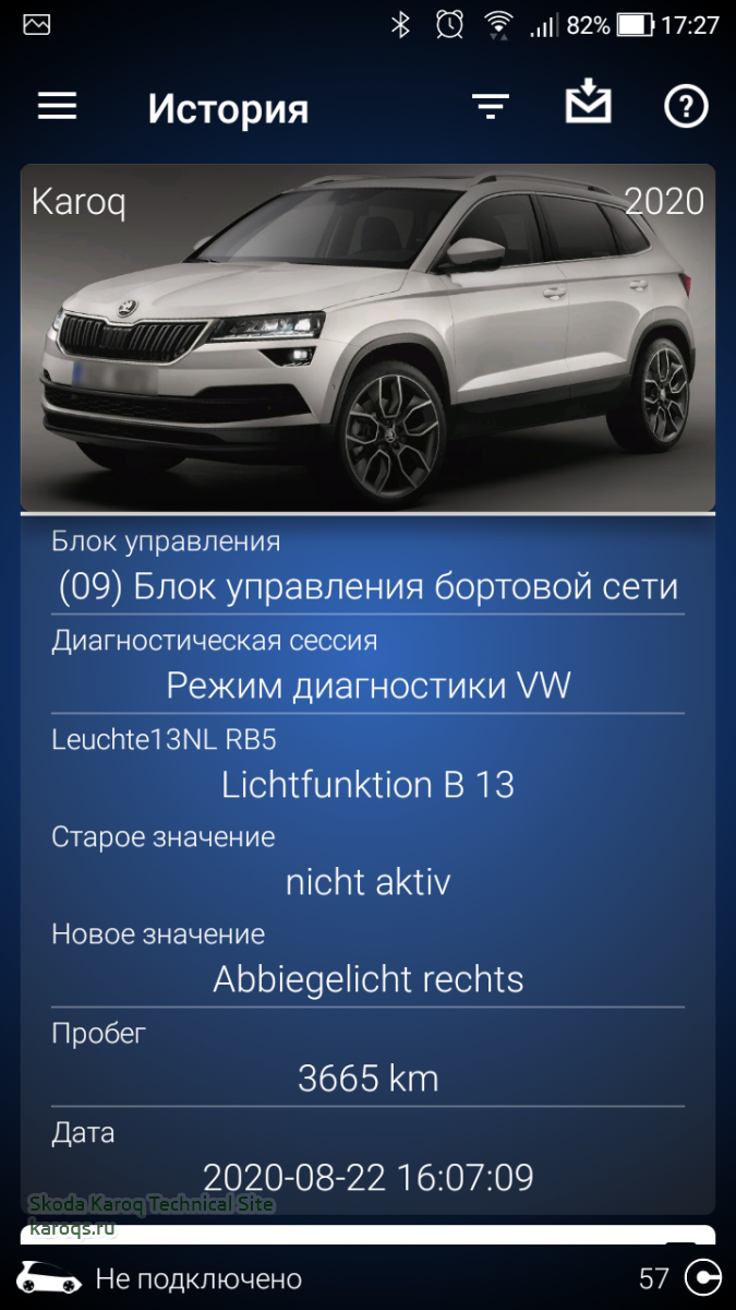

Включение подсветки в дверях при открывании (при установке красных фонарей вместо катафотов)
Блок 42 (52), длинное кодирование, door_exit_light, aktiv
Не знаю, как на авто с LED-фарами, а на моей с галогенками cornerlight изначально не был активирован.

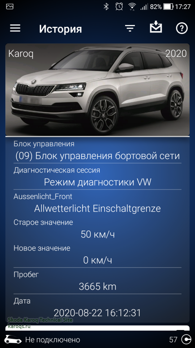

ну и пункт включения всепогодного освещения при 0км/ч (без него не пробовал - не уверен в обязательности)
Этот пункт находится в меню Aussenlight front
