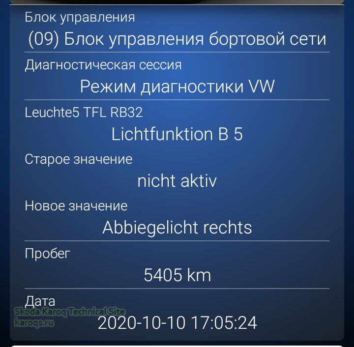

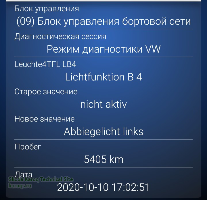

Да. По крайней мере, на амбишене я активировал. По инструкции.
Бестолковая функция на кароке. У птф нет нужного угла для освещения поворотов. Просто идёт дополнительная линия подсветки которая дополняет поток света ближнего света фар. На пред тиге были отдельные лампы для этого и был эффект, а тут пфф не более.
Даже если в комплектации нет ПТФ, а стоят заглушки, почти наверняка в пазах для них уже проложены кабели, и есть разъёмы для подключения ПТФ.
Только с Кароком (как и с Кодиаком) это не прокатит - фара и ПТФ - это один блок.
0dd35cb04956b7ef437929b0251f
Бестолковая функция
Позволю не согласится. Наверное поворотные фары гораздо лучше, но и просто включение банальной ПТФ позволяет увидеть поребрик или сучок от какой-нибудь елки
Отчего же, не прокатит? Один блок, значит, все кабели на месте, ПТФ имеются физически, и в них стоят LEDы. А раз есть функция включения этих ПТФ вручную ( вы ведь имеете возможность включать их когда вам это нужно? ), то есть и возможность активировать их включение при повороте.
Смотрите, есть платформа MQB, в которую заложили множество разных штучек. Что-то реализуется только аппаратно, и непременно надо поставить какую-то "железяку", чтобы эту фичу иметь. А потом, конечно, открыть её программно... через адаптеры и проги. А что-то всего надо активировать программно, всё для этого есть, только фича закрыта. Как пример, многочисленные ассистенты, когда для них всё уже стоИт, и надо лишь "поработать" прогой через адаптер...
Да что я вам объясняю, вы и без меня это всё уже знаете.
А теперь после эксперимента позволю согласиться :) На кароке простая ПТФ нишиша не освещает поворот - луч света идет вперед-вправо,абсолютно никакой полезной засветки в бок. Короче поребрика, на который можно наехать в повороте не видно, даже в полной темноте при повороте с одной темной дороги на другую обочины совершенно не видно.
Так что, на мой вкус, функцию CORNER активировать смысла нет
З.Ы. На машине другой марки обычные ПТФ очень замечательно подсвечивали

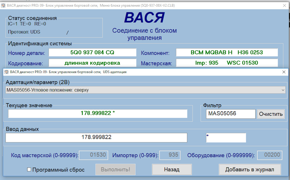

Да еще, пожалуйста ткните пальцем, не обесудте за трудность, перерыл все, где-то видел здесь про угол дворников чтобы больше заходили влево, (чтобы уменьшить грязную полосу у левой стойки) не могу найти ?. Спасибо
@ArseniinesrA,
Это делается не с помощью электроники, а просто гаечку открутить и переставить дворник на пару зубчиков.
@ArseniinesrA,
А что в кароке, как в старых авто, трапеция? В Тигаун первого поколения были именно электромоторы с энкодером, переставлять поводок было бессмысленно, при первом включении мозги сами вычисляли нижнее положение и адаптировались.
Попробуйте по аналогии. Навскидку нашёл. Верхнее и нижнее положения можно подогнать как вам надо.

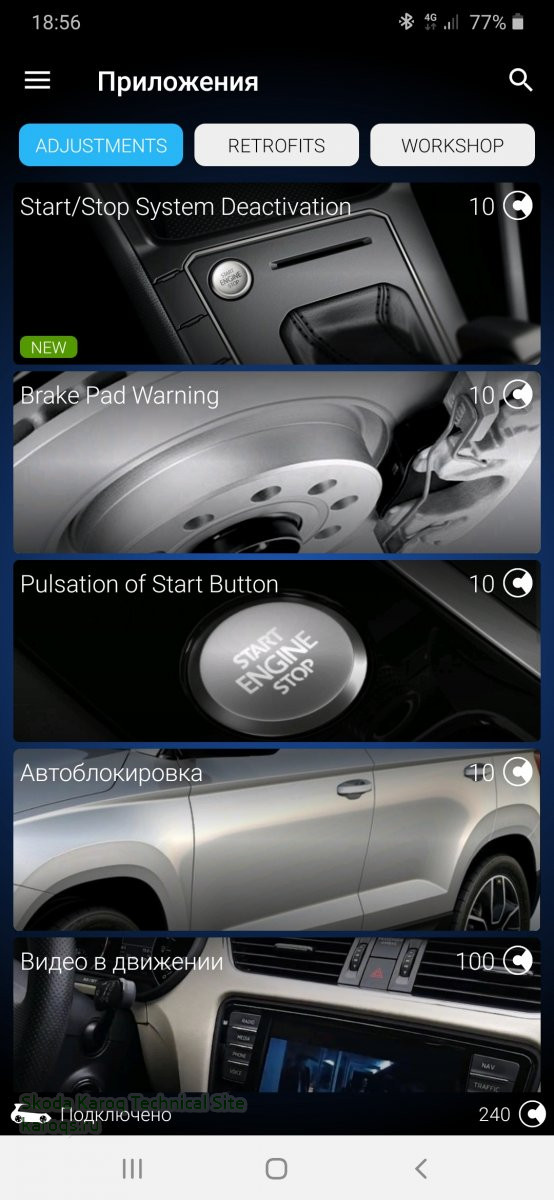

Тем временем, в списке приложений для Karoq появилась деактивация старт-стоп. Проверить не смог, завтра может займусь.
