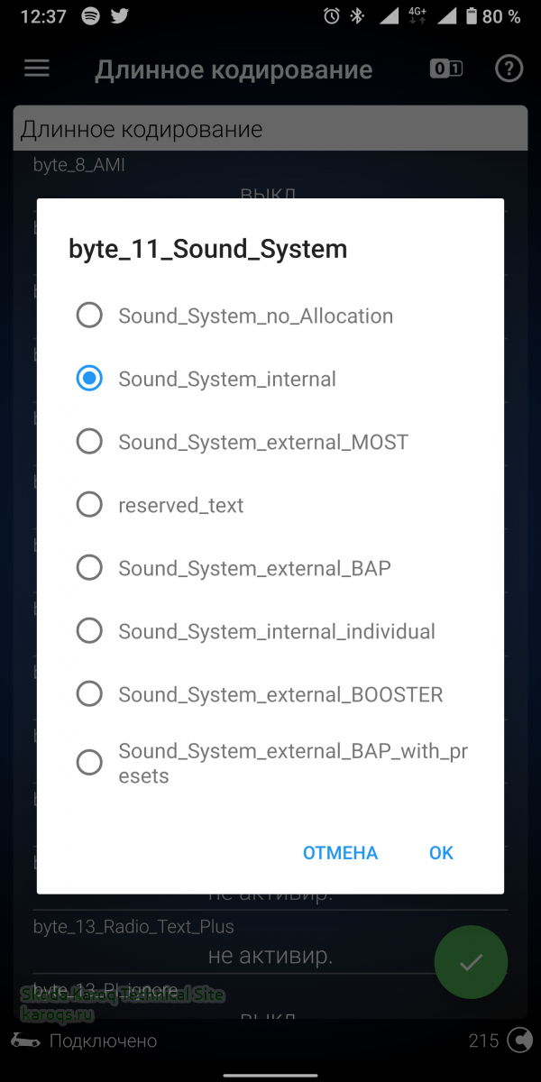

Справа от "Длинное кодирование" - переключение в числовой вид [0/1]Попробовал сегодня поменять настройки звука в swing2. Практика опять разошлась с теорией. 11 байт в блоке 5F в длинном кодировании программа не дала ввести числовой,
У меня нет 11 блока вообще. Карок 4х4 актив,2020Admin написал(а):в блоке 5F в 11 байте нужно прописать значение 04.
Блок 5F. 11 - это байт в блокеУ меня нет 11 блока вообще. Карок 4х4 актив,2020
Ага, нашел. Там восемь чек-боксов под номерами 1-8. Галочка стояла в 1. Пробовал 1+4, просто в 4....ничего не произошло. Руки линейкой проверил, не сильно кривые..... Получилось активировать только остаток топлива в баке и тест стрелок. Может потому что active ?Блок 5F. 11 - это байт в блоке
я пытаюсь активировать только то, что описано и если нет эффекта возвращаю все в исходное положение.@kimych5700, не надо ставить галочки пробуя все подряд.
Последствия могут быть печальны - сами не сможете вернуть все назад, какие-то пункты окажутся заблокированными.
И будет поездка к дилеру за свой счет...

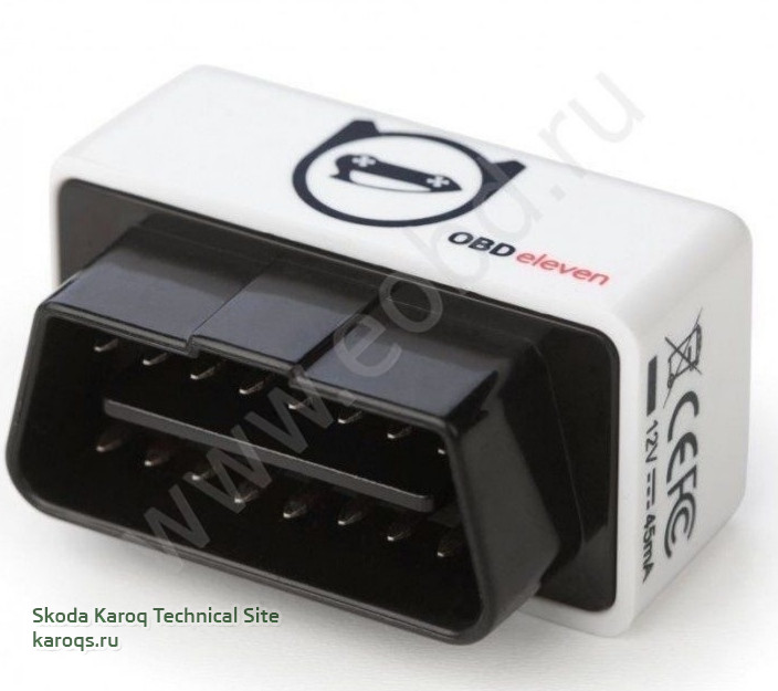

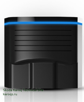

Новый работает не только на Андроиде, но и на ios. В перспективе на новом появится поддержка bmw. Ну и формойДоброго времени суток.
Можете подсказать, чем отличаются адаптеры первого и новейшего поколения?
У меня Карок, Ambition, 1.4, 150 л.с.
Посмотреть вложение 5346 Посмотреть вложение 5347
Спасибо за информацию.Новый работает не только на Андроиде, но и на ios. В перспективе на новом появится поддержка bmw. Ну и формой![]()
Ценой.Можете подсказать, чем отличаются адаптеры первого и новейшего поколения?
