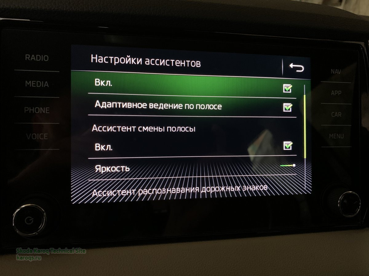

А в какое время суток пробовали? Должно быть заметно только, когда темно.Прочитал инструкцию. Управление яркостью приборной панели на ГУ все-таки есть.
Попробовал регулировать от 100% до 0. Что-то ничего не поменялось...
