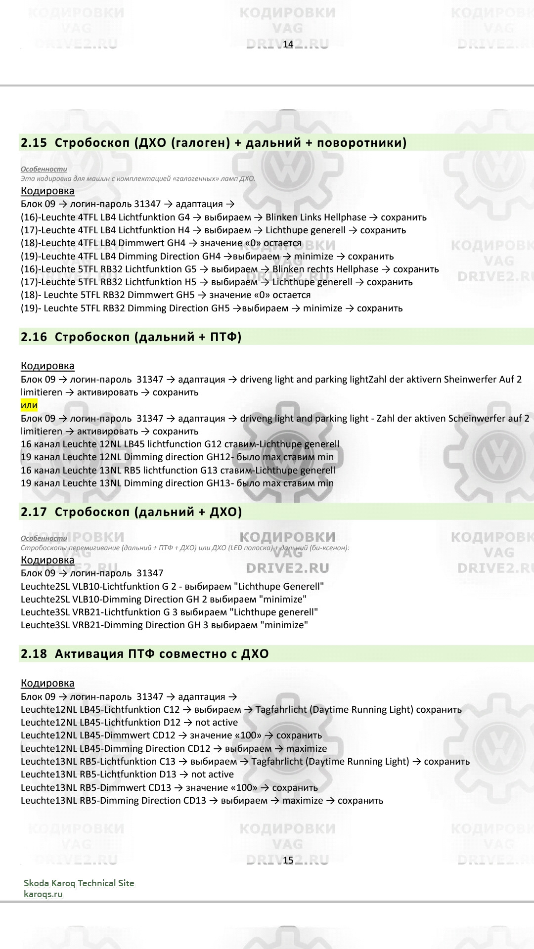

Приветствую Всех! Карок 1.4,150л.с. 8 акпп.Помогите разобраться;Хочу отключить стробоскоп (сегодня ошибка по адаптации фар выскочила), ошибку удалил все работает но хочу отключить.копались в фарах только с стробоскоп вкл и всё. Не получается вернуть к заводским настойкам.Фары диоды. Вася 20.5.1. Спасибо P.S. Если возможно пошагово.
@Slava-Spb, попробуйте восстановить заводскую кодировку:
Спасибо. Но хорошо бы пошагово. В каком блоке и что вкл или выкл. Кодировал и товарищем, товарищ вне сети до конца лета. Спасибо
@Slava-Spb, делайте в обратной последовательности. Вот фото.

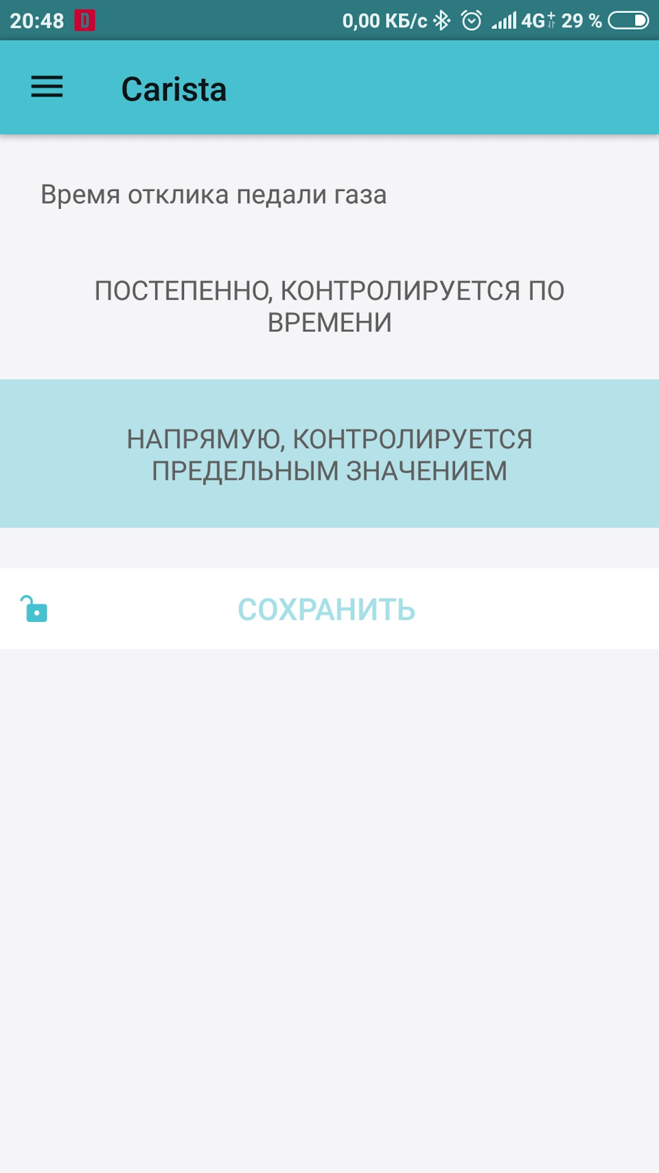

а кто либо пробовал изменять менять отклик газа? тут или в Васе, Каристе?
есть реальной толк? хотя пишут что к отлику этот параметр в том блоке не имеет отношение...толи плацебо ? )
- Module 44 - Power steering. Code (19249)
2 - Adaptation
3 - Select - switching driving profile
Choices :
A - Gradual, controlled by time
B - Directly controlled threshold value
@ZETT, думаю все будет на уровне эффекта плацебо.
Кто и как сам себя настроит, то то и найдет... :)
