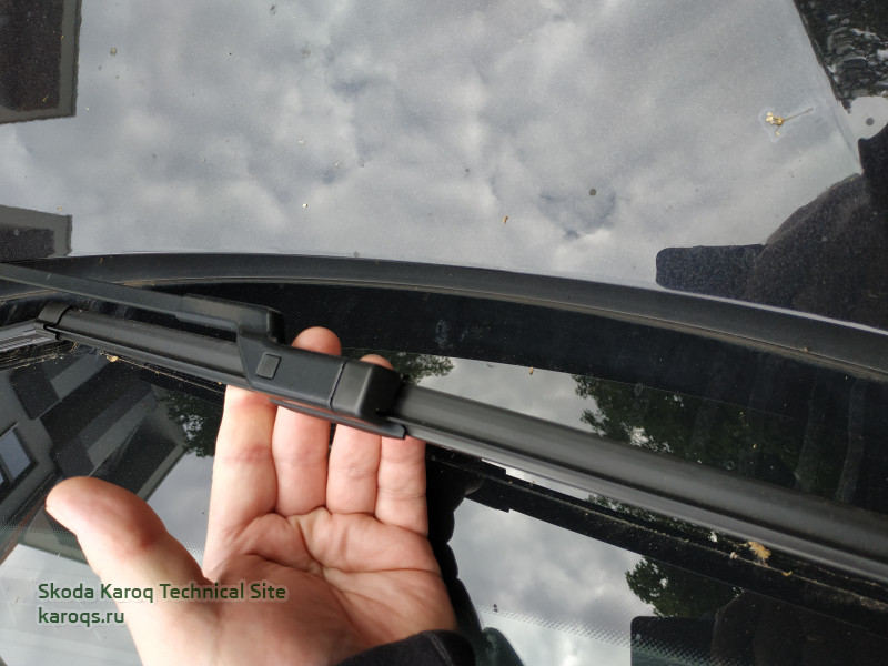

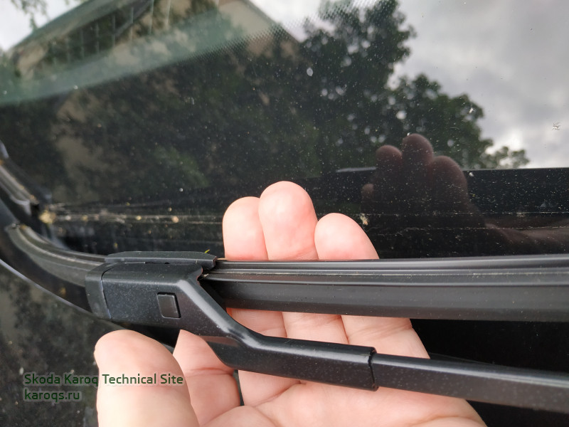

дворники в спокойном режиме поднять от стекла нельзя, только в сервисном, особенно эта проблема очевидна на мойке самообслуживания ;)
Вот так, приподнимаю дворник, нажимаю на кнопку, и второй рукой вытаскиваю старую щётку. Не переводя дворники в сервисное положение... На мойку заезжаю вообще ни разу дворниками не заморачиваясь, на багажнике его резинкой на присосках фиксируют, а спереди, как есть, так их оборудование и моет...

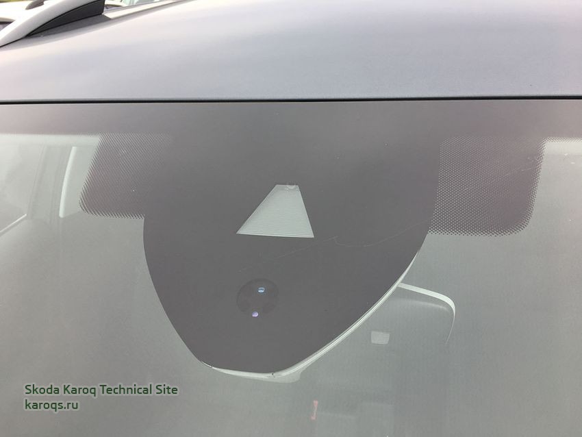

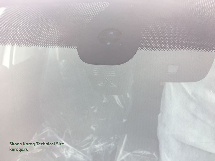

Ассистенты водителя
* Активация ассистента управления дальним светом
* Активация ассистента движения в полосе и пробке (Traffic Jam Assist)
* Активация ассистента аварийной остановки Emergency Assist
*Ативация распознавания дорожных знаков
И
* Перемигивание ребер и поворота.
Админ. Так и не добрались до темы с заводскими кодами блоков?
Сделал:

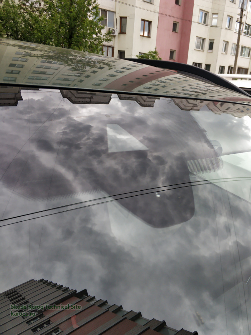

Только при наличии такой камеры.
Достаточно такой.
Есть конечно). Как кодировать?
Здесь почитайте.
  • MQB - Skoda Octavia A7 - v1.110.7.pdf
    1 МБ · Просмотры: 764
Там ничего нет по ассистентам(
Вот эта тема: "Активация ассистента движения в полосе и пробке (Traffic Jam Assist) " делается только при заливки параметрии, которой в свободном доступе нет, да и при помощи OBD11 этого не сделаешь. Но для всех этих функций нужна максимальная камера, как и писал выше Kasach. Такая камера идет, если есть пакет ассистентов с АКК, удержанием в полосе.
