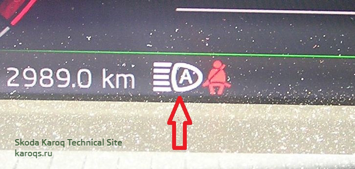

Вот автодальнего в меню никогда не видел. Ждёт конечно. OBDELEVEN есть.
А в меню его и не будет. Отжимаете рычажок переключения света от себя и на приборке появляется такой символ.
При автоматическом включении дальнего света он становится синим.

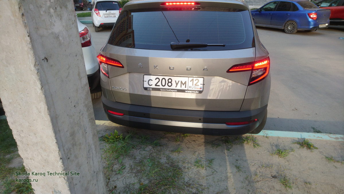

Возможно ли активировать стоп-сигналы на 5 двери?
