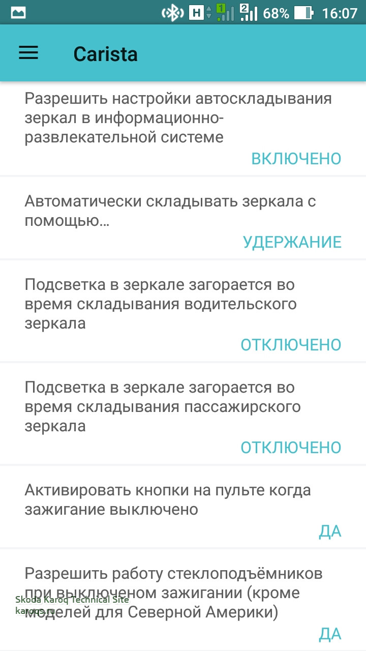

Автоматически складывать боковые зеркала заднего вида (требуется механизм складывания)
Да / Нет
Разрешить настройки автоскладывания зеркал в информационно-развлекательной системе
Включено / Отключено
Автоматически складывать зеркала с помощью:
Удержание / Одиночное нажатие
Подсветка в зеркале загорается во время складывания водительского зеркала
Подсветка в зеркале загорается во время складывания пассажирского зеркала
Активировать кнопки на пульте когда зажигание выключено
Да / Нет
Разрешить работу стеклоподъёмников при выключеном зажигании (кроме моделей для Северной Америки)
Да / Нет

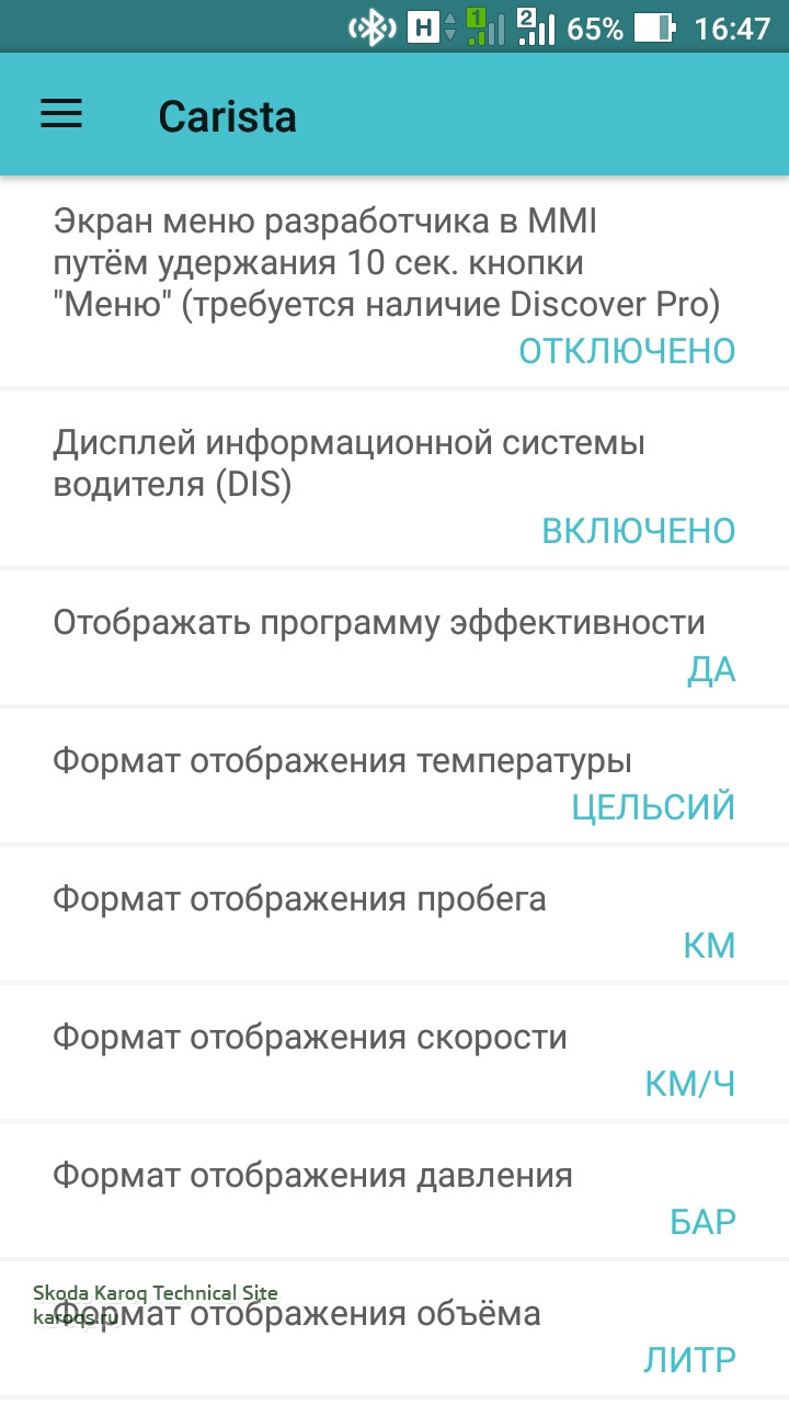

Инструменты / Дисплей / Звуки
Экран меню разработчика в MMI путём удержания 10 сек. кнопки "Меню" (требуется наличие Discover Pro)
Дисплей информационной системы водителя (DIS)
Отображать программу эффективности
Да / Нет
Формат отображения температуры
Цельсий / Фаренгейт
Формат отображения пробега
км / мили
Формат отображения скорости
км/ч / миль/ч
Формат отображения давления
Бар / PSI / кПа
Формат отображения объёма
Литр / Галлон (Великобритания) / Галлон (США)
Формат отображения времени
24 часа / 12 часов (AM/PM)
Формат отображаения даты
дд/мм/гггг / мм/дд/гггг / гггг/мм/дд
Формат отображения расхода
миль/галлон (Великобритания) / миль/галлон (США) / л/100км / км/л

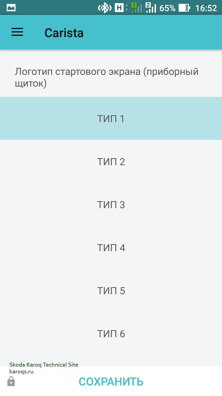

Логотип стартового экрана (приборный щиток)
Тип 1 / Тип 2 / Тип 3 / Тип 4 / Тип 5 / Тип 6 / Тип 7 / Тип 8

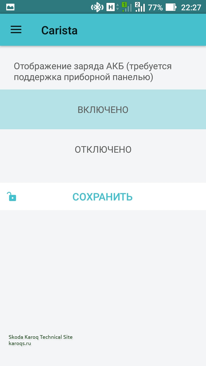

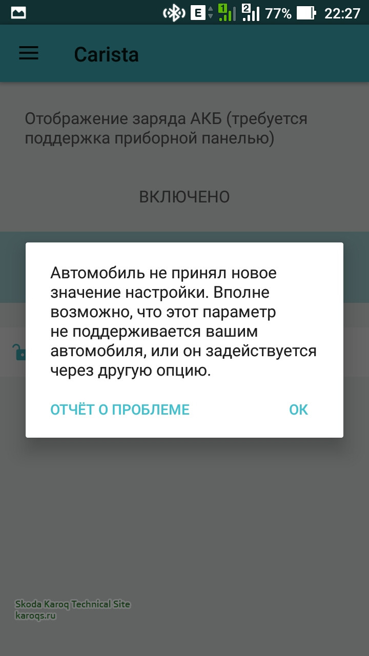

Отображение заряда АКБ (требуется поддержка приборной панелью)

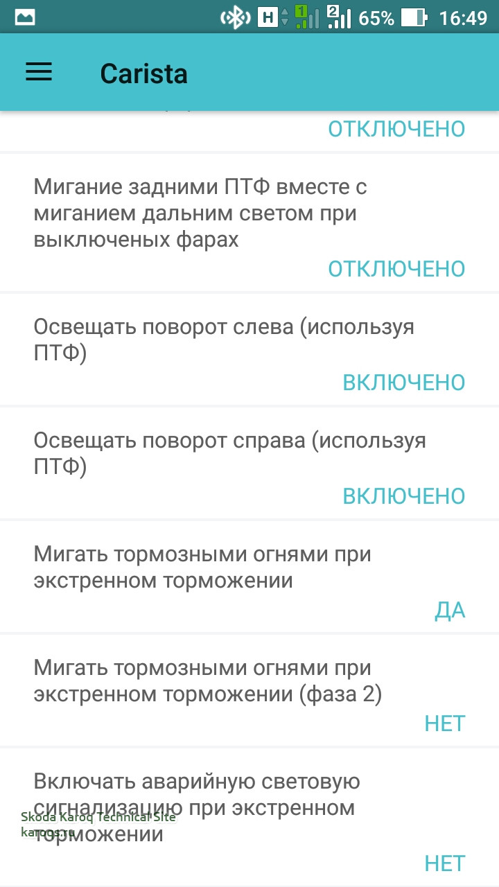

Подсветка "Провожаю домой" использует…
Ближний свет / Противотуманные фонари
Продолжительность подсветки "Провожаю домой"
0 - 255 сек.
Мигание задними ПТФ вместе с миганием дальним светом при включеных фарах
Мигание задними ПТФ вместе с миганием дальним светом при выключеных фарах
Освещать поворот cлева (используя ПТФ)
Выключено / Включено
Освещать поворот cправа (используя ПТФ)
Мигать тормозными огнями при экстренном торможении
Да / Нет
Мигать тормозными огнями при экстренном торможении (фаза 2)
Да / Нет
Включать аварийную световую сигнализацию при экстренном торможении
Да / Нет

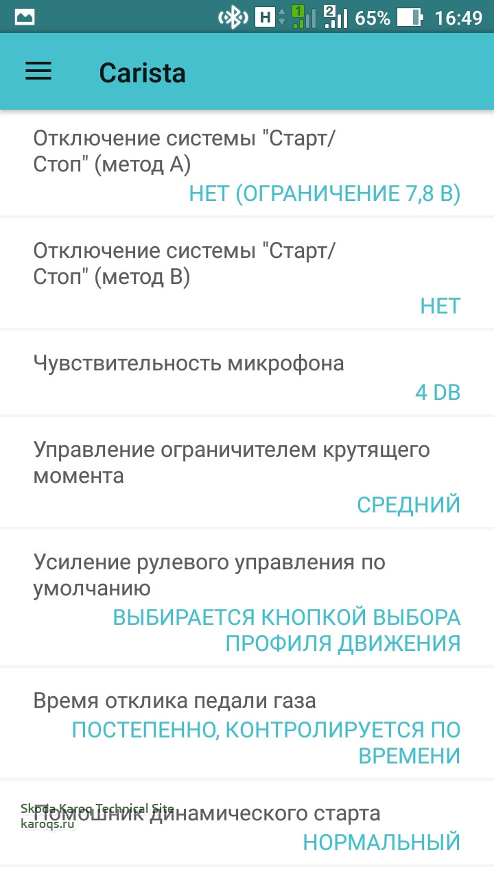

Отключение системы "Старт/Стоп" (метод А)
Да (ограничение 12,1 В) / Да (ограничение 12,0 В) / Нет (ограничение 9,0 В) / Нет (ограничение 8,0 В) / Нет (ограничение 7,8 В) / Нет (ограничение 7,6 В) / Нет (ограничение 7,4 В) / Нет (ограничение 7,0 В)
Отключение системы "Старт/Стоп" (метод В)
Да / Нет
Чувствительность микрофона
-16 - 16 dB
Системы ESC/ASR
Кнопка ESC неактивна / Система ASR выключена / ESC спорт / Система ESC выключена / ASR выкл./ESC выкл. версия 1 / ESC спорт/ ESC выкл. версия 1 / ASR выкл./ESC выкл. версия 2 / ESC спорт/ ESC выкл. версия 1 / ASR выкл./ESC спорт
Помошник динамического старта
Ранее / Нормальный / Позднее

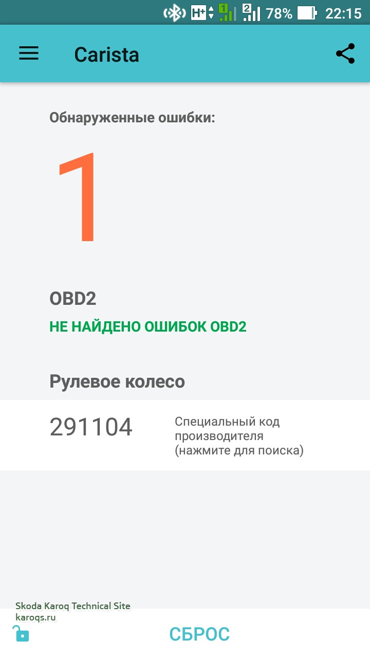

Рулевое колесо
Номер детали: 5Q0953521FF
Кодировка: 0410 (hex)
Компонент: Lenks.Modul
[Нет кодов ошибок]

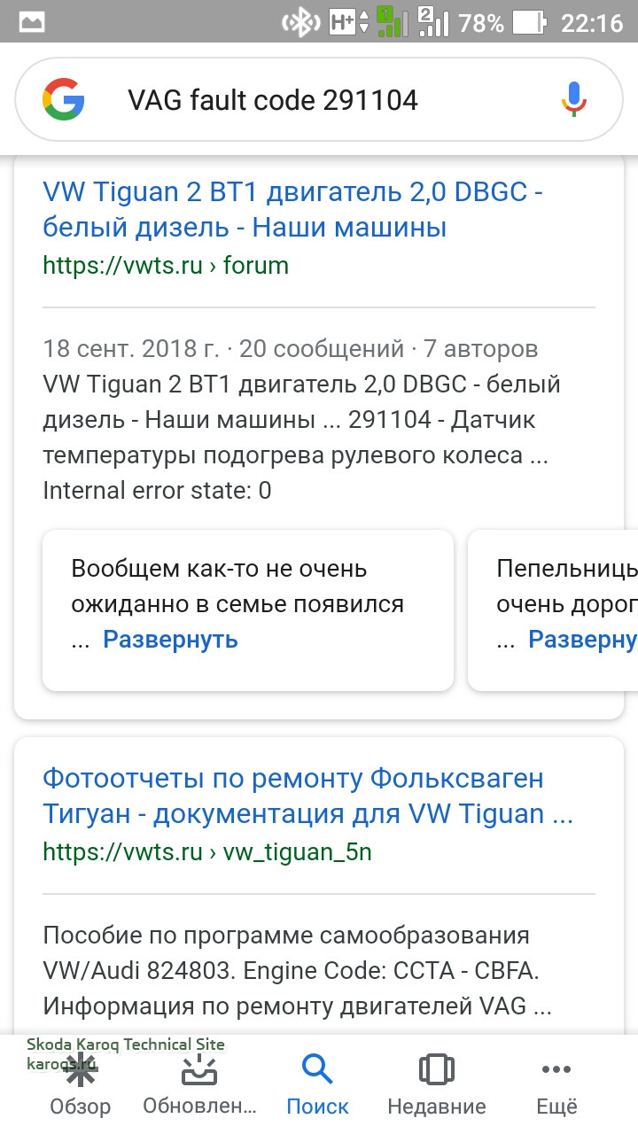

Чтение ошибок и их поиск в Интернете:

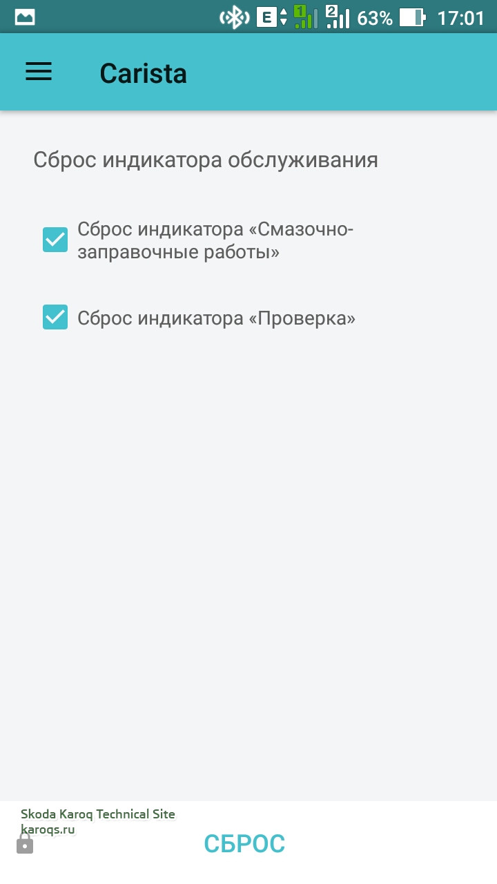

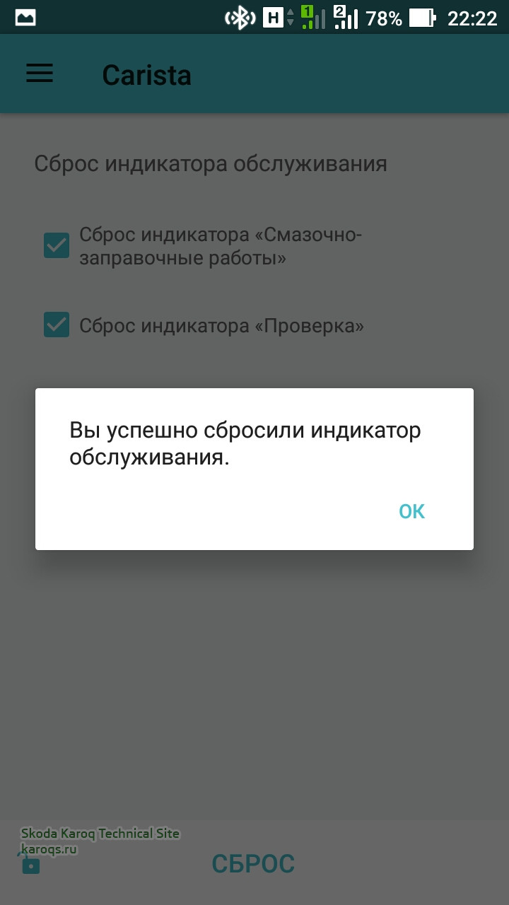

Сброс сервисных интервалов:
Разрешить отображение температуры масла в MMI
Отображение температуры масла
Да / Нет

Зеркала
Разрешить автоскладывание зеркал
Да / Нет
Да / Нет
Автоматически складывать зеркала с помощью…
Разрешить наклон пассажирского зеркала при движении задним ходом
Да / Нет
Наклонять пассажирское зеркало при движении задним ходом
Да / Нет
Меню для настройки наклона пассажирского зеркала при движении задним ходом
Да / Нет
Меню для cинхронной регулировки зеркал в информационно-развлекательной системе

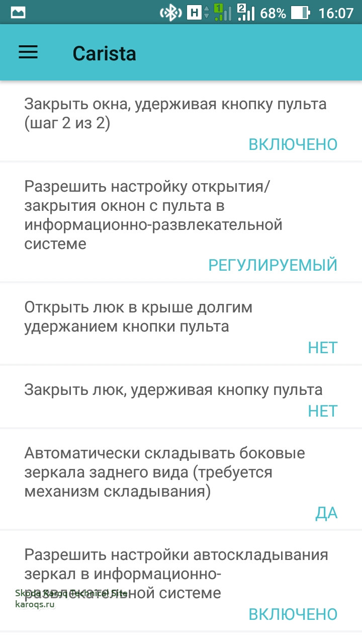

Окна и Люк в крыше
Включить настройки открытия/закрытия окон и люка в крыше
Разрешить настройку открытия/закрытия окнон с пульта в информационно-развлекательной системе
Отключено / Только просмотр / Регулируемый
Открыть окна долгим удержанием кнопки пульта (шаг 1 из 2)
Открыть окна долгим удержанием кнопки пульта (шаг 2 из 2)
Закрыть окна, удерживая кнопку пульта (шаг 1 из 2)
Закрыть окна, удерживая кнопку пульта (шаг 2 из 2)
Открыть люк в крыше долгим удержанием кнопки пульта
Да / Нет
Закрыть люк, удерживая кнопку пульта
Да / Нет
Действие люка в крыше при открытии автомобиля с пульта
Сдвинуть / Откидывать
Мигать поворотниками при закрытии окон с пульта
Да / Нет
Да / Нет

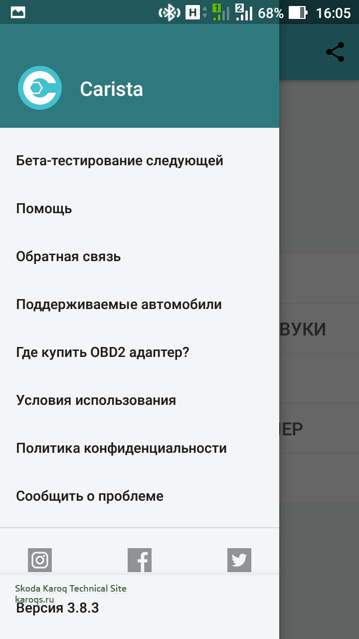

Добрый день всем. Последняя бета версия принимает настройки количества мигания поворотниками, но по факту все не меняется.
*don*
Профессиональный советчик
691
1,104
Московская область Юго-запад
Попробуй перезагрузить магнитолу
Димар
Завсегдатай
62
10
Тверь
Авто пока нет
Выключал и включал. Или как-то по особенному надо?
Димар
Завсегдатай
62
10
Тверь
Авто пока нет
Все равно не работает. (((
И настройки включения сигнализации тоже не работают(.

*don*
691
1,104
Нужно в магнитоле - в режиме CAR - сбросить к заводским настройкам режим освещения! И будет вам радость.
Да / Нет
А какой метод лучше использовать?
И что за метод А с напряжениями в скобках?
-16 - 16 dB
Кто-то пробовал увеличить? Есть толк? А то приходится повышать голос, когда разговариваешь по громкой связи.
Nikolai
126
99
Voronezh
Skoda Rapid Style 1.6
Жаль, что нельзя активировать Skoda surround и virtual subwoofer((
У меня на Rapid тоже был неактивен до тех пор, пока не подключил флэшку. После ее подключения стали активными в меню и surround и subwoofer.
2,369
2,044
VW Tiguan 2.0 TDI DBGC 2018
По мне - из этих никакой, первый - "костыли"... Второй способ на Кароке скорее всего не сработает.
Думаю скоро появится нормальная кодировка позволяющая просто отключить Старт-стоп.
Это задание порогового значения напряжения в сети автомобиля для "невключения" системы "Старт/Стоп".
Метод основан на использовании защиты автомобиля от системы Старт-стоп дабы она не посадила аккумулятор "в ноль". У нее при включении идет проверка на то что АКБ имеет достаточный уровень заряда для повторного запуска двигателя.
И в этом методе ее "обманывают" говоря что 12В в сети авто будет недостаточно для повторного пуска и поэтому Старт-стоп не включается.
