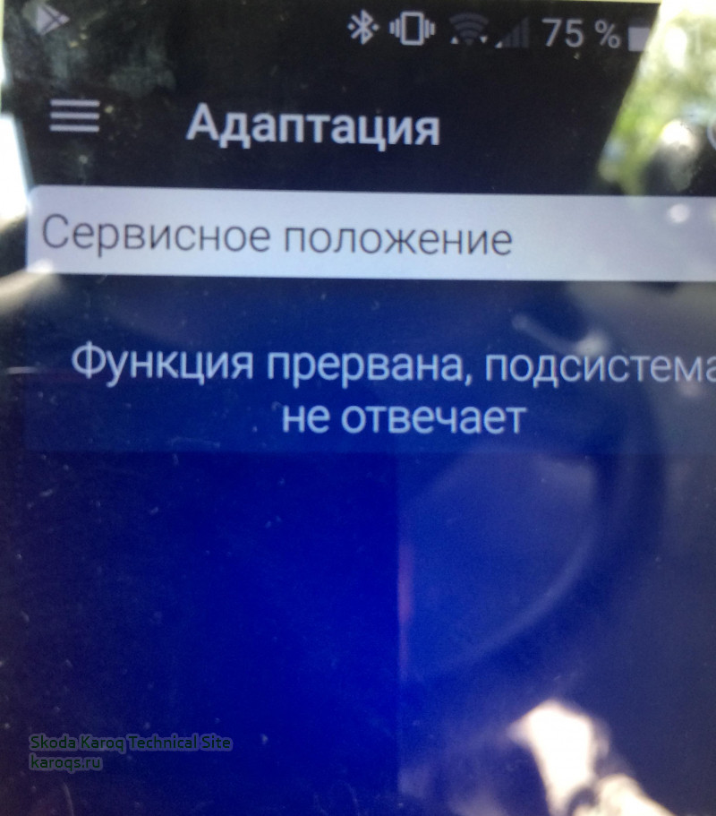

Каристой в один клик получилосьВчера попытался установить сервисное положение дворников, но не получилось. Может кто нибудь подскажет ,что делать?Посмотреть вложение 4160
Попробовать ещё раз, у меня тоже некоторые вещи не проходили с первого раза из-за прерывания. Интернет был неустойчивый, я так понял, при повторных попытках всё получалось.Вчера попытался установить сервисное положение дворников, но не получилось. Может кто нибудь подскажет ,что делать?Посмотреть вложение 4160
Зачем же, ВСЁ назад? Надо логи глянуть, оттуда будет видно, что откатить, а что оставить...До сервисного положения дворников много ,что установил. Хорошо история сохраняется. Наверно придется откатывать все назад. И начинать сначала.А может не заморачиваться?
а для чего это надо?Вчера попытался установить сервисное положение дворников, но не получилось.
Чтобы было удобнее менять щётки. Недавно ставил новые, в исходном положении дворников, проблем не возникло, но в сервисном положении было бы удобнее.а для чего это надо?

включить зажигание - выключить зажигание - нажать на рычаг стеклоочистителей вниз - дворники станут в сервисное положение.
