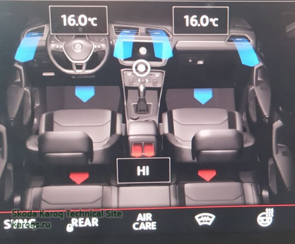

Эксперимент был простеньким:
Сначала обеим передним зонам выставил по всего по 16 градусов, а сзади наоборот температуру на максимум:

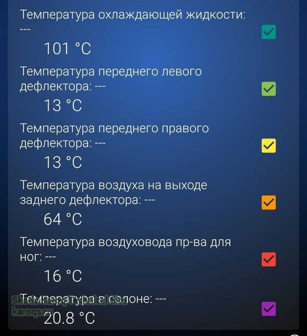

И вот такие температуры воздуха из дефлекторов видит в итоге климат:
Как видим климат-контроль плавненько пытается охладить переднюю часть салона. Температура передних боковых дефлекторов по 13 градусов, температура нижних передних 16. А вот температура воздуха из заднего дефлектора уже +64, воздух из нижних дефлекторов для задних пассажиров тоже идет горячий (но вот датчика температуры в нем нет - верьте на слово).

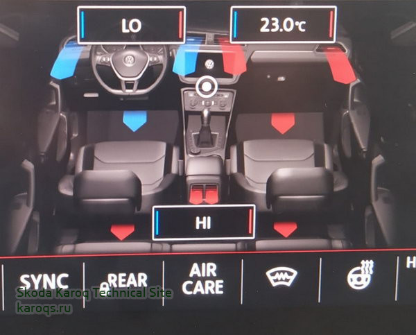

Далее температуру водительской зоны поставил на минимум, правую пассажирскую прибавил с 16 до 23 градусов, сзади оставил на максимуме:

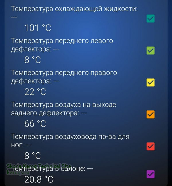

Результаты вот:
Водителю из всех дефлекторов левой стороны подается воздух температурой +8, правому переднему пассажиру +22 (включая в ноги), задним пассажирам поступает воздух температурой 66 град (включая в ноги). В общем климат реально подает воздух разной температуры во все 3 зоны и распределение теплых и холодных потоков полностью соответствует картинкам на климате. И разговоры про "зависимость", про разницу всего в 2 градуса, про "нельзя выставить спереди мало, сзади много" - полный бред.
