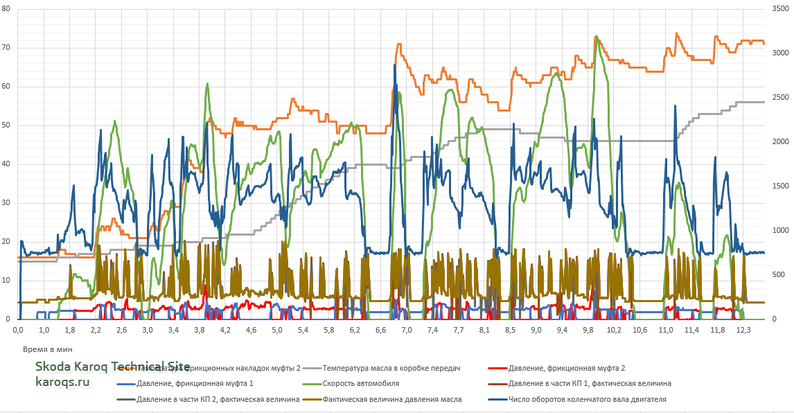

Вот так например выглядит поездка с точки зрения DSG:

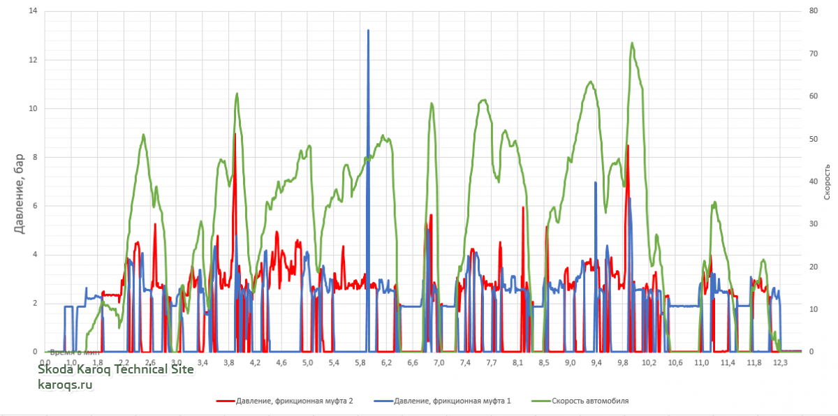

А вот так в увеличенном виде давление смыканий фрикционных муфт.
Т.е. при переводе рычага в D, подается давление на фрикцион №1 (синяя кривая), он поджимается. В процессе трогания давление сжатия 1-го фрикциона немного растет. Затем по мере ускорения давление в 1-м фрикционе падает и он разжимается, но одновременно растет давление во фрикционе №2 (красная кривая) и он смыкается - это включается 2-я передача. Затем падает давление во 2-м фрикционе и снова растет в 1-м - это включается 3-я передача. И так далее...
Надо будет снять короткий лог в большем масштабе, так буде нагляднее. Хотя и так наверное принцип понятен:)
