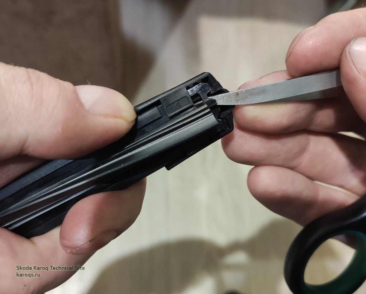

Снимал колпачки так:
Выталкиваем колпачок и поддеваем пластину сначала с одной стороны, потом с другой. Нет никакого риска его сломать, как где-то писали.
