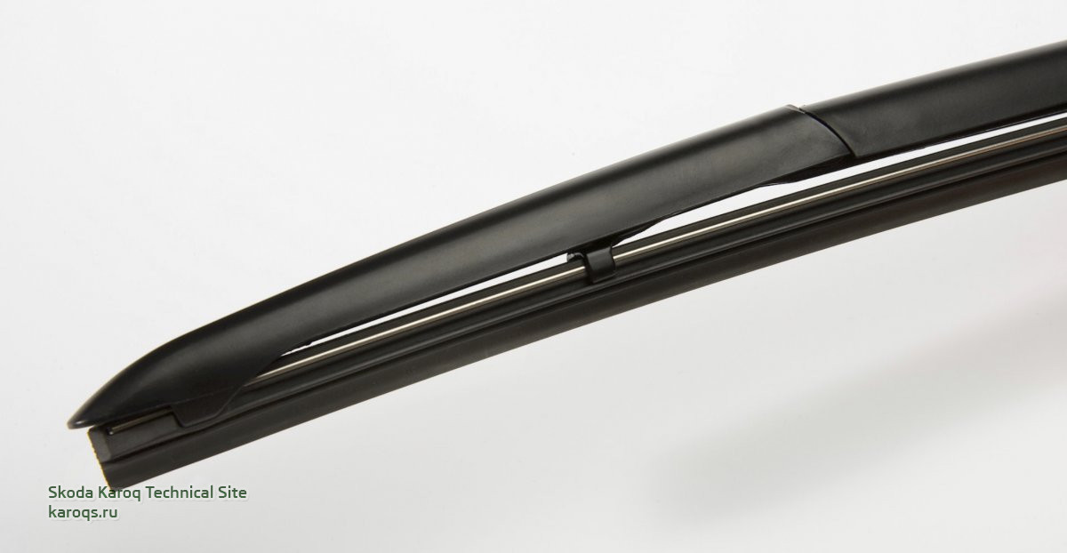

Дворник вот такой. Резинка просто выталкивается вбок и вставляется с другой стороны.

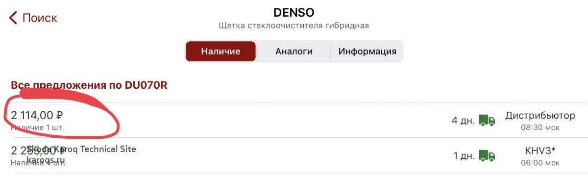

Но дворники эти совсем не дешевы. Самый дешевый более 2 тыс. Например Автодок:
И даже резинку на такие дворники дешевле 1400 руб не найти.
Артикул корректный для сравнения? Щетка длинной аж 70см, да ещё и для автомобиля с правосторонним расположением руля, априори не может стоить дёшево...

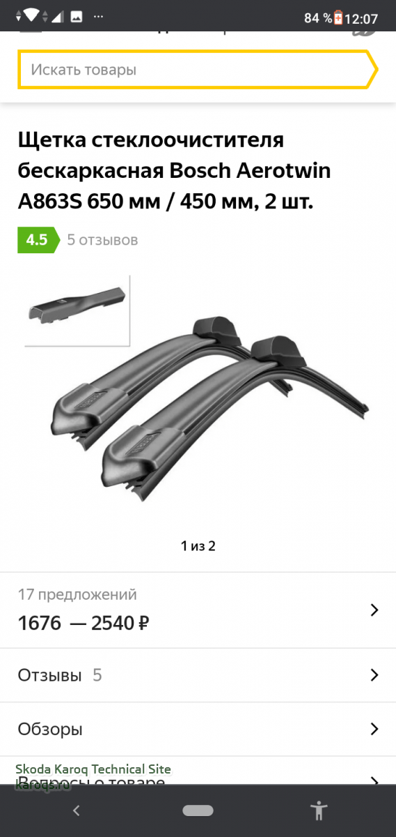

По своему многолетнему опыту весьма положительные впечатления от Бош Аэротвин
Там прямо на упаковке Карок упомянут.
У меня пока Валео стоят, доволен в принципе. Следующие хочу Бош как раз.

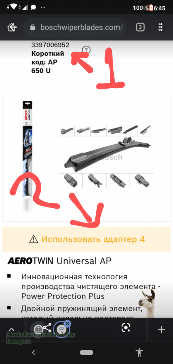

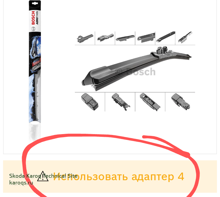

@c3c, то есть они идут без комплекта переходников?? На сайте твинов идёт пояснилово о номере из комплекта..значит меня пытался обмануть производитель
Вот еще фото с коробки. Внутри щетки тоже без всяких переходников. С креплением push button.

По своему многолетнему опыту весьма положительные впечатления от Бош АэротвинПосмотреть вложение 8099Посмотреть вложение 8100
Тут и по ним был негатив. Думал между ними и денсо. В итоге остановился на денсо.
@c3c, я полностью доверяю вашему мнению, но это инфа с сайта производителя, поэтому и говорил про адаптер..может упаковки разные

Это не мнение, это факты. Щетки в коробке у меня в руках. По-видимому, разные комплекты. А на картинке с сайта производителя нет маркировки конкретного комплекта. Просто показаны, по-видимому, все варианты.

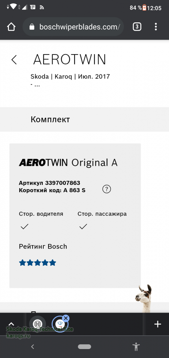

@c3c, опять спор на ровном месте, но видно это судьба. Я бы не стал просто картинку выкладывать с сайта - работал по поиску под конкретный авто - Карок ...можете пробить верхний артикул Screenshot_20210329-064515~2.png
Может кому то в магазине встретится такой набор - использовать адаптер 4 и всё . Я считаю тема адаптера должна быть закрыта, хоть там скотч для подмотки будет лежать.
Да конечно покупайте набор с переходниками. Раз у Вас несколько автомобилей и все с разным креплением щеток. А я вот сдуру купил конкретно на Карок.
