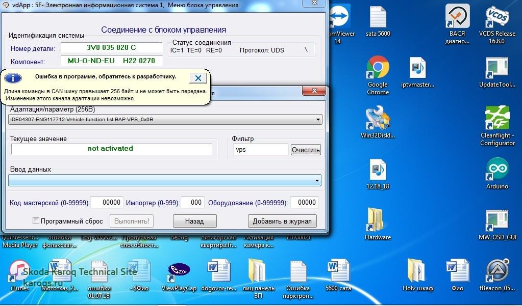

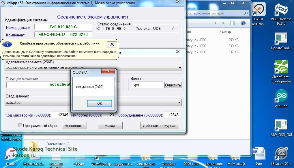

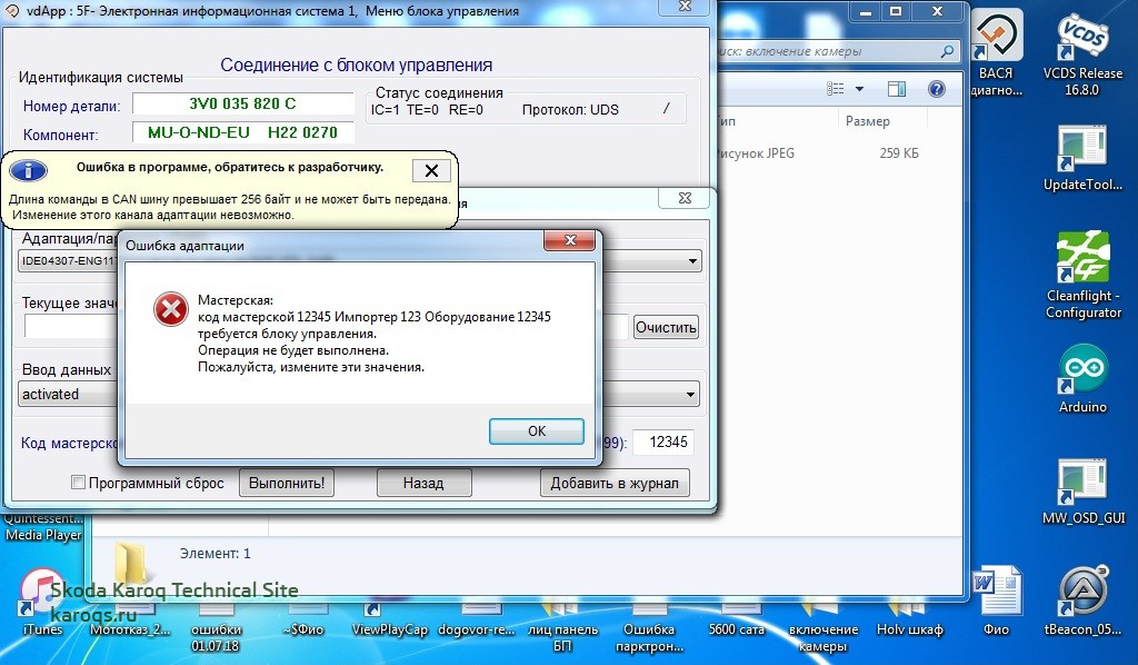

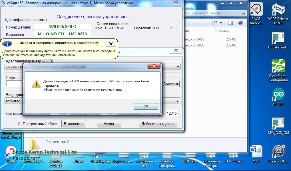

При производстве адаптации возникает ошибка в блоке 5F на Karoq 2021 м.г. Bolero MIB3
Посмотреть вложение 6704Посмотреть вложение 6705Посмотреть вложение 6706Посмотреть вложение 6707
Никто не сталкивался с такой проблемой?
Как ее решить?
Такая же фигня! Как мне пояснили Вася на сегодняшний день не может выполнить эту кодировку. На это способен ODIS и лучше... Ждем обновления Васи.
ПС. Написал в службу поддержки. Жду ответ.

"Здравствуйте! Имею вашу программу Вася-диагност версия 20.6.3 от 1 июня 2020. Все работает, за что спасибо разработчикам. Но вот появилась такая трудность. Программа не справляется с кодированием автомобилей Skoda 2021 модельного года. В частности, Skoda Karoq. Bolero MIB 3 блок 5F не принимает кодировки. Блок 6C не принимает кодировки по камере заднего хода.
Собственно главный вопрос. Собираетесь ли вы обновлять программу?"
Ответ техподдержки конечно обнадеживающий... блин
"Добрый день!
Задача программы сформировать и отправить в CAN-шину соответствующую команду, в том числе на изменение или кодировки, или значения канала адаптации, или запуска базовых установок или получение данных об измеряемых величинах, что она и делает. Исполнителем же выступает блок управления. Поэтому программе все равно, что вы хотите реализовать, но желаемые изменения в первую очередь должны быть реализованы в железе автомобиля и прошивке блока управления двигателем. И это не вопрос ни адаптера, ни программы. Так же полезным будет изучение сервисной документации производителя авто."
