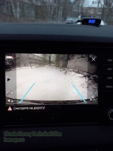

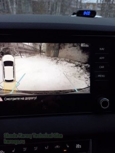

Камеру дилер установил с омывателем для KODIAQ Smart Eye-W AVILINE,в итоге линии синие показывают габариты по колёсам,а динамические слева на экране маленькое изображение авто, можно переключить на изображение как установлено по умолчанию,фото добавлю.
    14.2 КБ · Просмотры: 384
    18.3 КБ · Просмотры: 367
    14.5 КБ · Просмотры: 381

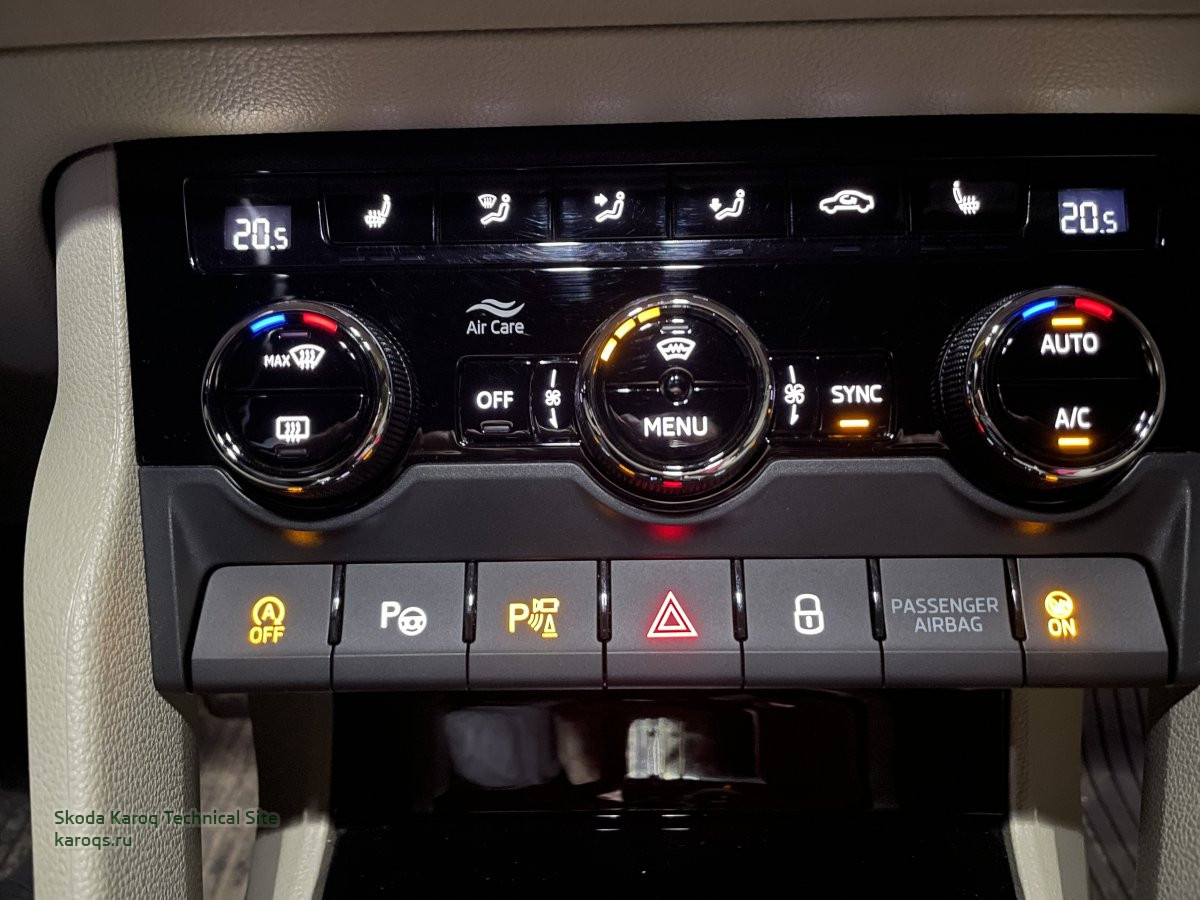

Т.к. кнопка теперь включает камеру, заменил блок клавиш, ну чтоб по феншую :), на кнопке парктроника есть значок камеры.
Подбирал по PR коду KA6 (круговой обзор)

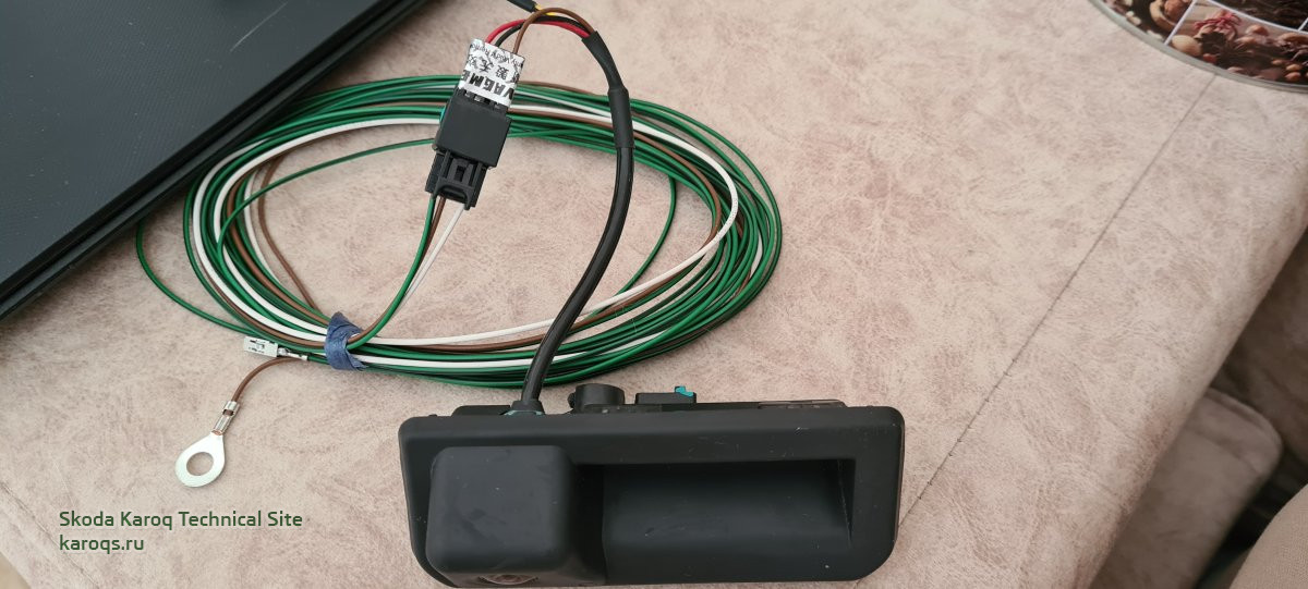

Подскажите, куда мне подключать зеленый и белый провод, коричневый с круглым наконечником как я понимаю масса.
    121.1 КБ · Просмотры: 142
