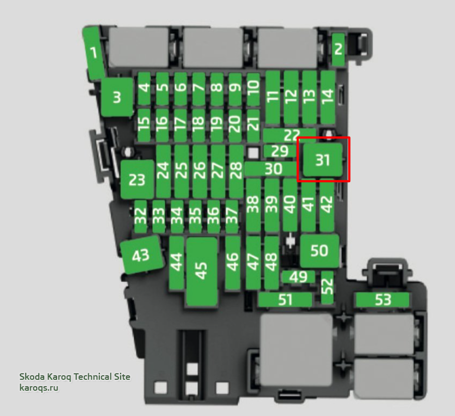

есть предохранитель на привод? дергайте его, узнаем точно

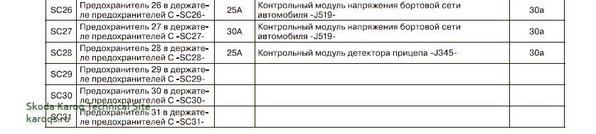

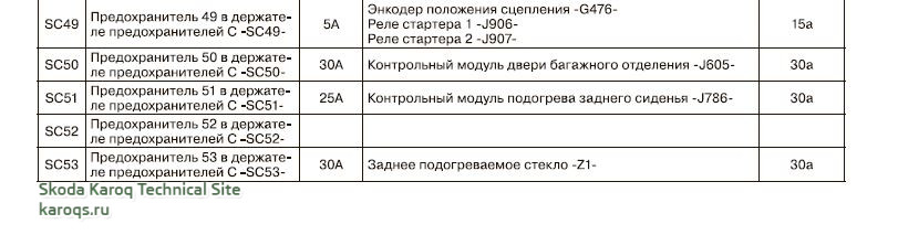

По предохранителю судя по схеме 31. Попробую его вынуть, если звук пропадет то оно. Отпишу.

@Petr80, смотрел тут, пойду ка действительно в бумажный талмуд загляну для очистки совести
upd: в бумажном мануале "открытие крышки багажного отсека" - 31
