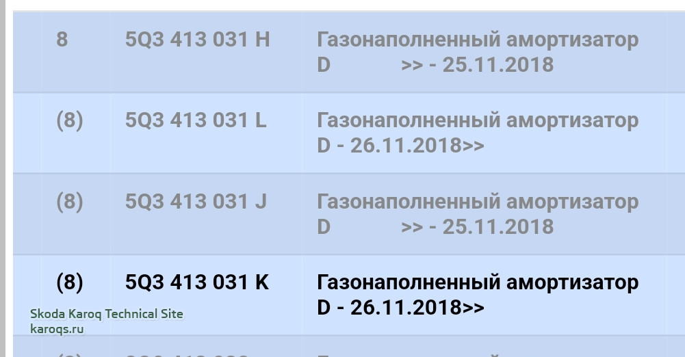

Всем привет! Ребята, подскажите пожалуйста. Ищу артикул передних амортизаторов для переднеприводного карока. Натыкался на два варианта, но не могу понять , в чем их отличие 5Q3413031L и 5Q3413031K и какой считается правильным?Заранее спасибо

нужен ETKA, у меня нет. Да в любом приличном магазе запчастей подберут.

@Fgp14, желательно, менять парой конечно. А там по кошельку решайте.

@Fgp14, если вин скинете в личку посмотрю по ЕТКЕ какие у вас. У меня указаны с K. Для L указан другой пакет опций (PR:G01, а у меня PR:G02, в интернете нашел, что G02 это амортизаторы с наружной толщиной 50м).

@Fgp14, у вас тоже K:

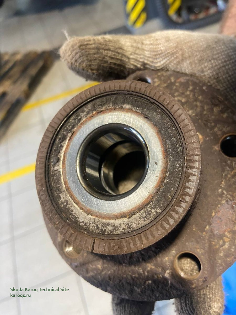

Здравствуйте. Словил странный глюк - постоянно выскакивает сообщение о падении давления в задней правой шине. Сброс через меню в магнитоле гасит предупреждение и лампочку на приборке, но ошибка появляется снова почти сразу или через несколько км. Контроль давления косвенный, по датчикам АБС. Но при этом на приборке никаких сообщений о неисправности АБС нет. Возможности подключить диагностику и прочитать ошибки пока нет. Думаю если были бы поблемы с датчиком АБС или его проводкой - на приборке было бы сообщение и горела лампа неисправности.

@Yellow_Cat, возможно ступица, возможно датчик (скорее первое).
Колесо точно ок? Не спускает? Данные датчиков сбрасываете при остановке?
Колесо точно ок. Ну буду наденятся что это не блок АБС...

Если в наехали этим колесом например на гудрон, и он налип на шину, радиус колеса увеличивается и датчик срабятывает.

Еще проверьте не перекачено ли колесо. Тот же принцип, радиус увеличен, а датчик ловит разницу показаний...

итог:
трещина на магнитном кольце. причина появления непонятна. замена ступицы.
