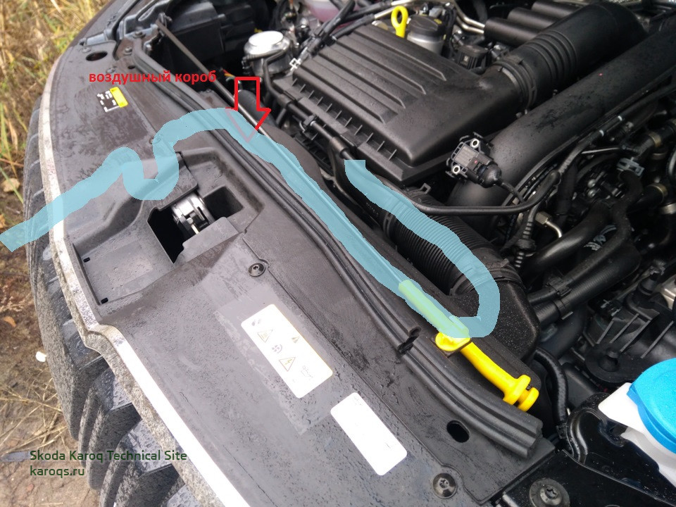

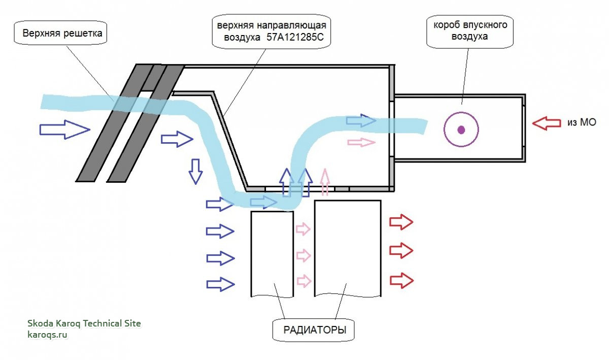

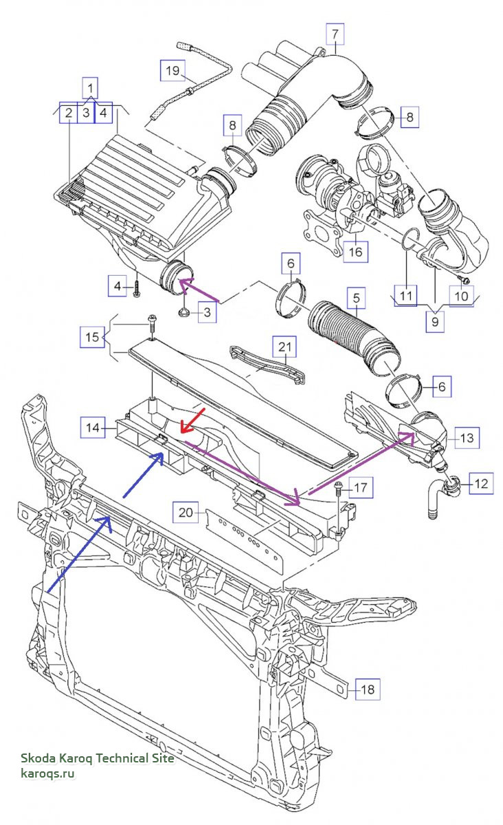

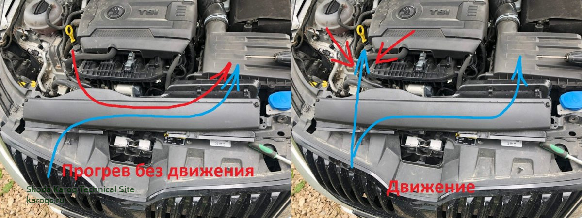

Пытаясь проследить путь зимнего холодного воздуха увидел некоторую «особенность» у Шкоды в построении впускного тракта двигателя на Кароке.
пути впуска воздуха.jpg потоки в воздушном коробе.jpg путь воздуха до фильтра.jpg впуск холодного воздуха.jpg

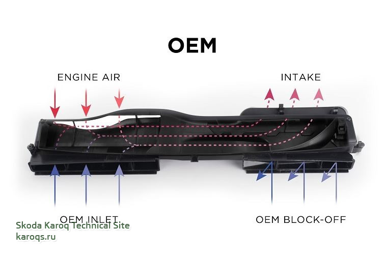

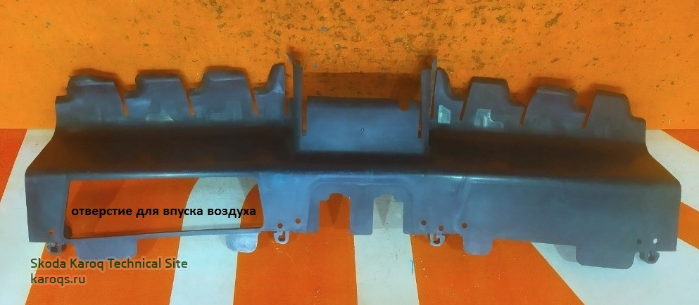

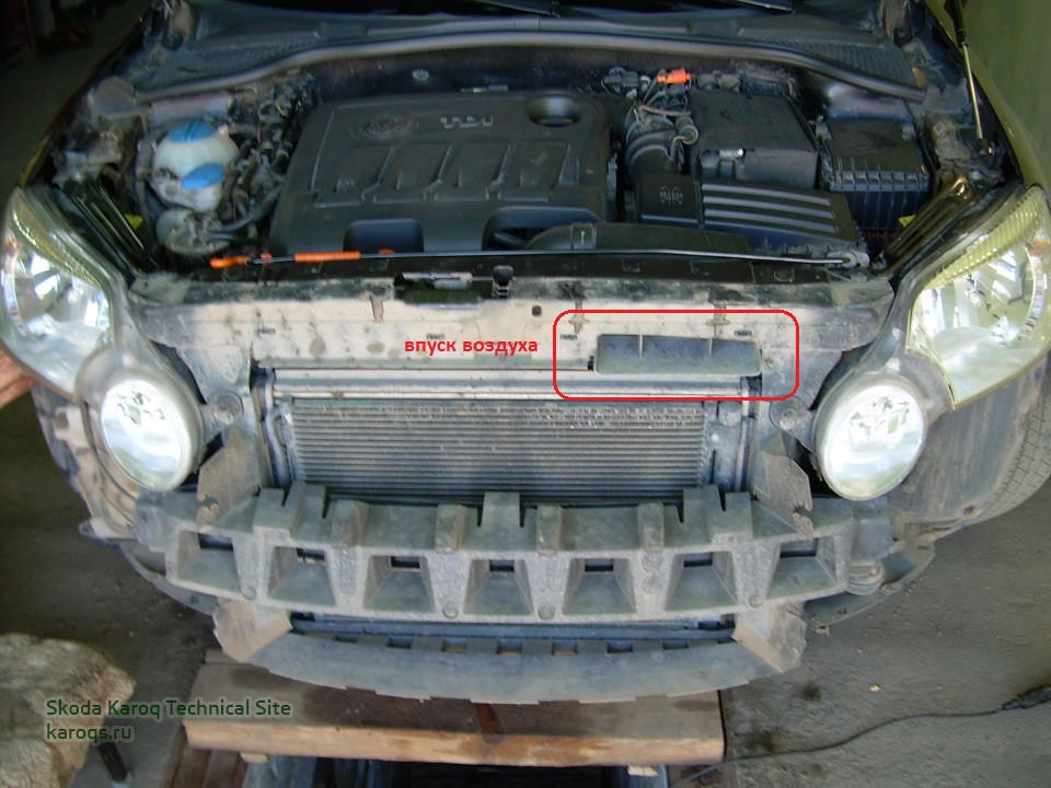

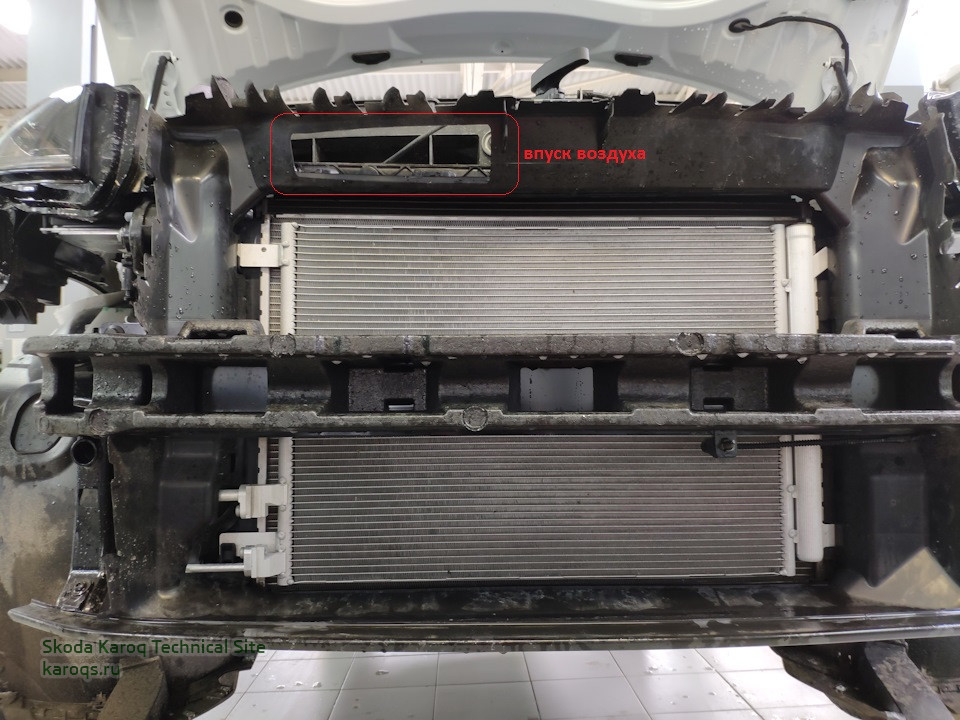

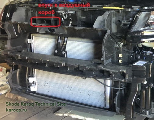

Дважды скидывая бампер прошлой весной-летом (сначала установка сетки, потом пятилитровый бачок омывайки) я даже не обратил внимания, насколько замысловато движется «холодный» воздух от решетки на бампере до впускного воздушного короба. Прямоугольное впускное отверстие воздуха на телевизоре было на обычном месте, воздушный короб по замыслу Шкоды выполнял смесительную и водоотделительную функции, хотя отдельные товарищи предлагали и его модернизировать для организации еще более «холодного» впуска. Пересмотрев свои фотографии и отчеты по установке сеток на Д2 я так и не увидел начал пути воздуха после решетки. При фактическом расходе топлива на трассе 6л на скорости 100км двигатель съедает кубометр воздуха в минуту или почти два ведра в секунду, а при ускорениях много больше. Понимая, что Шкода не будет протискивать такие объемы через технологические щели на обвесе направляющих воздуха вокруг радиатора или гнать его через сам радиатор, продолжил искать невидимую дыру. Посмотрел, как это выполнено на нашем старшем брате Кодиаке, не удивился – в верхней направляющей воздуха сделана дыра как раз напротив впускного отверстия короба. На Йети и Октавии – все классически, впуск виден сразу через решетку бампера.

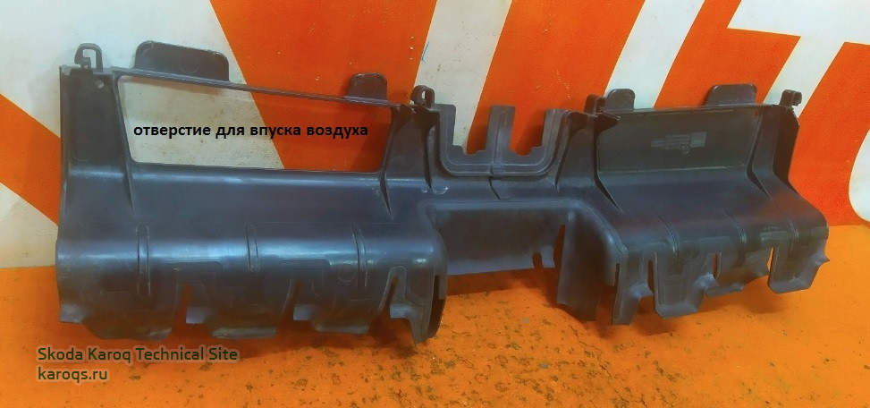

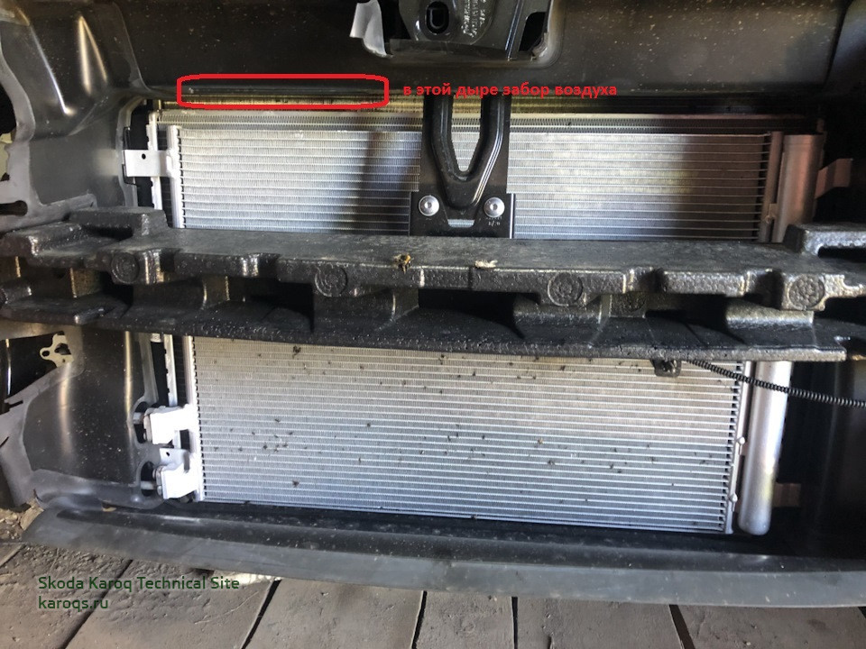

Нашел фото верхней направляющей воздуха 57A121285C (она с рождения Карока в Европе такая) - там увидел «пропажу».
направляющая вид сверху.jpg направляющая вид снизу.jpg забор воздуха на кароке.jpg

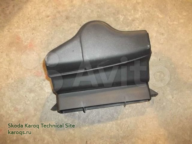

И вот пытаюсь понять: для чего было нужно Шкоде (явно не Вагу) так извращаться и заставлять воздух на впуске крутиться на 180 градусов, располагая окно для прохода воздуха на нижней полке направляющей в узкой щели над основным радиатором? Доводы о борьбе с гидроударом при ловле волны на капот как-то не вяжутся с конструктивом аналогичного воздухозабора Кодиака, что-то другое предположить сложно.
путь холодного воздуха от решетки до короба.jpg воздушный короб на карок.jpg
По температуре на впуске зимой (холода), возможно, будет немного лучше. Летом (в жару), теоретически, чуть хуже, но температуру и давление наддува после водяного интеркуллера не смотрел, вероятно, все держится в допустимых вагом пределах. Для любителей быстрых летних покатушек есть вариант сделать воздухозабор действительно чуть похолоднее.

Ого, дюдюктив! Но видимо были причины. Интересно это только на кароке так или где еще есть (но зч бьется как кароковская только). На йети 1.2 воздухозаборник не хитрый, и тоже небольшой совсем (не уверен, но на 1.4 йети скорее всего такой-же)
