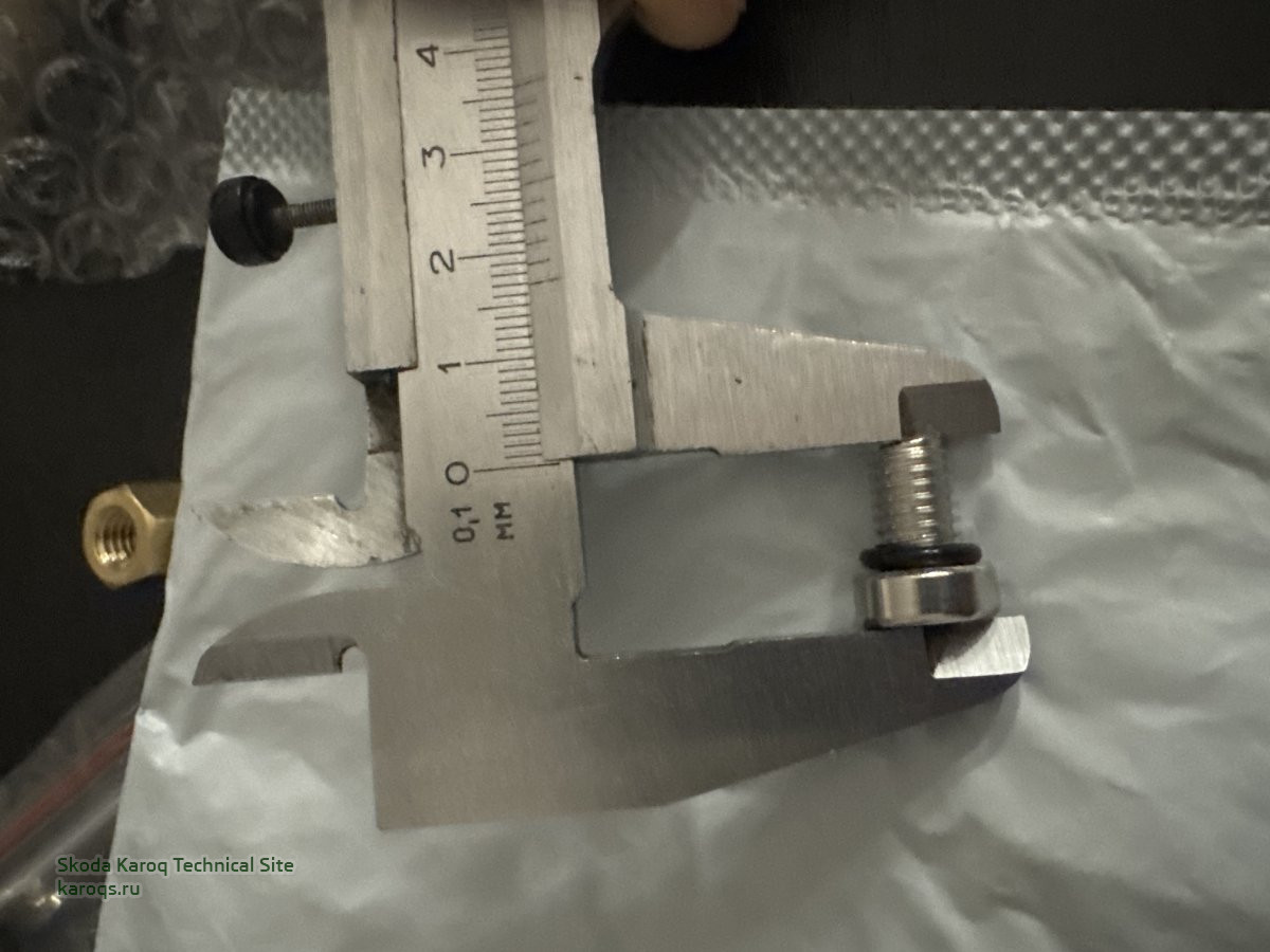

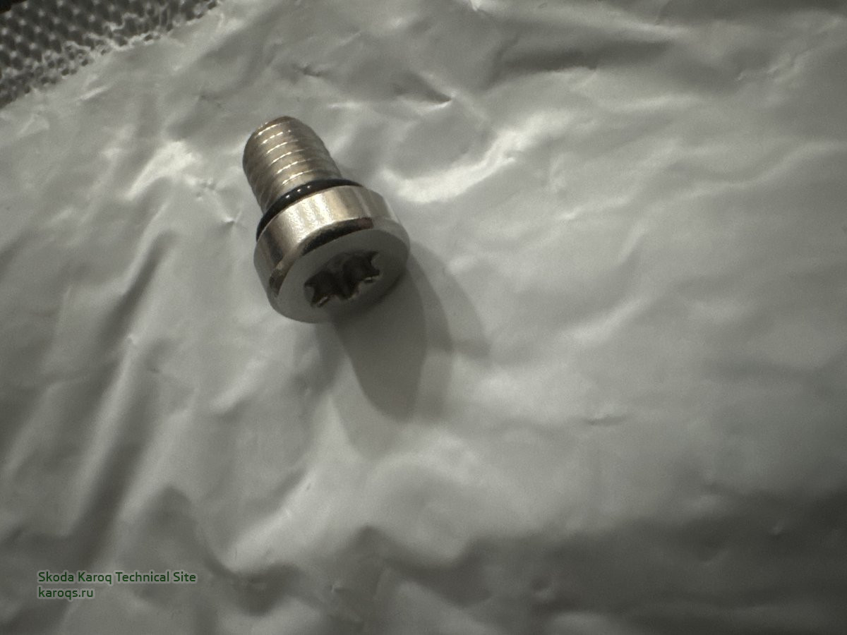

Коллеги, спешу поделится радостью, французская пробочка подходит, она 1:1 как наша.
А можно точно определить какая на пробке резьба?
Хочу заказать изготовление адаптера для заливки жидкости акпп через это технологическое отверстие, а не мучаться с откручиванием верхней заливной пробки
Она м5, по шагу не подскажу. Пошукать надо наборы для замены масла в aisin с переходниками м5, может там будет в характеристиках. Кстати, не знаю что там особо мучится с откручиванием заливной. На 2х машинах откручивал без особых проблем. Головка, карданчик, удлиннитель длинный+короткий и перпендикулярно им такой же рычаг из двух удлиннителей. Главное хорошо вставить головку в пробку что б не слизало.
Да всего лишь 4-5 удлинителей, фигня война. А если уже слизало? снимаем коробас и берем зубильце?
Я прочел это сообщение и расстроился. Посмотрел видео, за которое спасибо, и понял, что зря расстраивался. Этого точно не может быть, что резьба М5
Колечко уплотнительное с внутренним диаметром 6мм, значит точно не М5. Да и с М5 невозможно адаптер сделать, там с учетом профиля резьбы и стенки проходное сечение получилось бы 2,5мм, через такое устанешь закачивать. И по видео, ссылку на которое ты дал видно, что там не М5, а поболее
И тут в ветке отписывались, что М8 там резьба.
Скормил это (выше по ссылке) фото ИИ и заставил вычислять шаг, зная, что диаметр 8мм. Получается М8*1,25

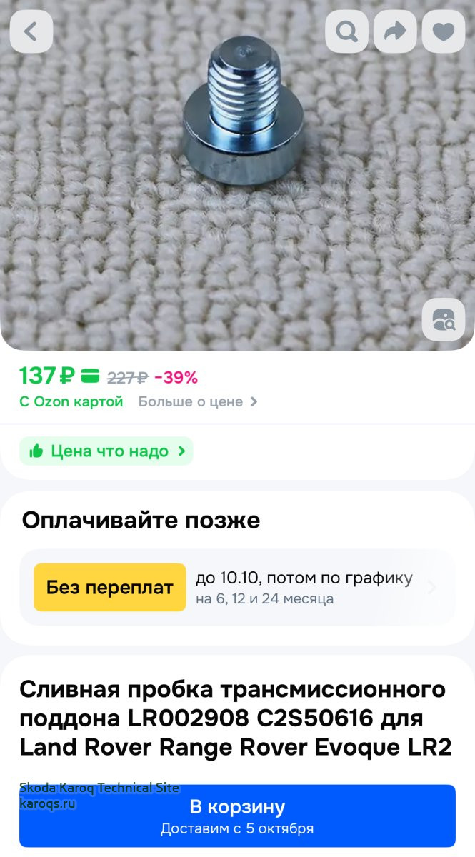

Такая же пробка за почти даром на озоне
Вот ее фото живьем
