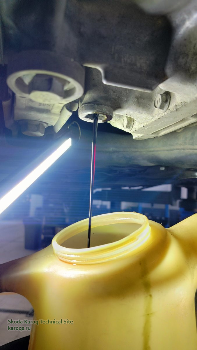

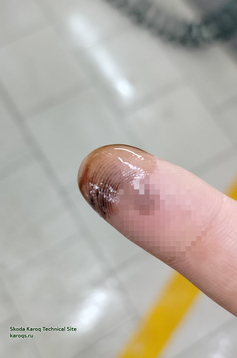

поменял масло. пробег 50к, стиль езды - пенс. Масло грязное, запах нормальный. По ощущениям 2-3, 3-4 и обратно стали незаменты. С завода уровень в коробке был в норме.
через 2-3 тыщщи сделаю еще одну замену

@r075uk, это вообще первая замена? Частичных не было?
Скоро все симптомы вернутся

Где менял, как, какое масло заливал, сколько ушло, сколько стоило? Спасибо
Ну какие же могут быть толчки у божественного аисиновского автомата, вы о чём вообще :lol2:
время менять мехатроник. не отвлекайтесь.
менял в сервисе по инструкции с форума, масло равенол, ушло 3л, масло стоило 9500₽

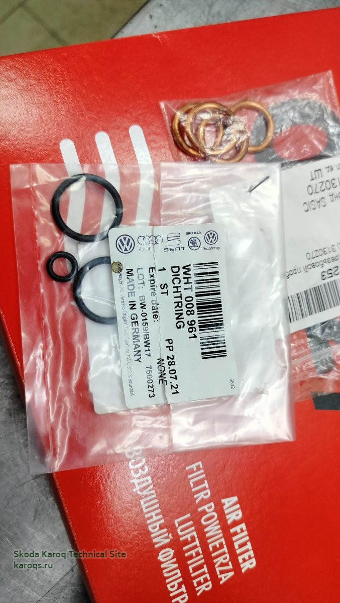

То есть частичная замена: слил старое, залил новое 3 л..я правильно понимаю.? Вроде тоже по инструкции (возможно не с этого форума) планирую слил/залил-10/15 мин помаслал с переключениями/слил и опять залил...по чужим расчетам должно уйти от 6 до 8 литров. Цену по маслу я понял, интересует цена за заботу в сервисе ( видимо не ОД). И по кольцам ( вроде два колечка нужно поменять - не в курсе)?
работы - слил, залил, выставил уровень при необходимой температуре. Заменил кольца. Цена за замену 2500₽.
Кольца WHT 008 961, WHT 008 960. Второй пакетик не сохранился. Одно малое, одно большое.
