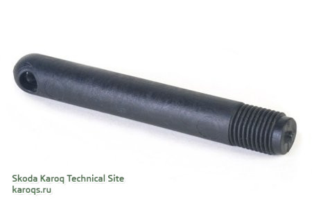

Я себе купил вот такую шпильку ваговскую, арт. 893012223. Да, 400руб, но очень удобно. Верхний болт выкрутил, ее закрутил рукой, потом все остальные болты выкрутил, колесо на ней висит. Назад в обратном порядке и ловить отверстия не надо на весу. Можно конечно и любую другую заколхозить, но мне влом было.

Я тоже подобную заказал. Но с Али. Знал бы про оригинальную, купил бы ее, конечно.

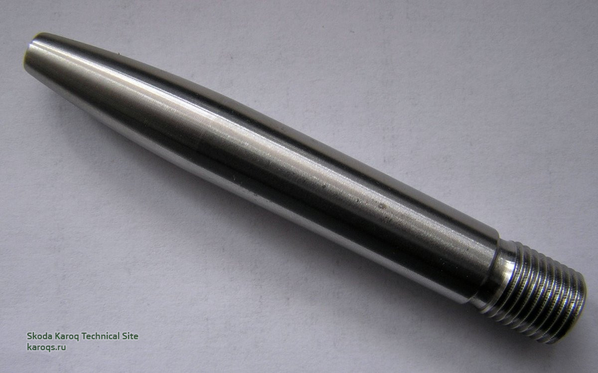

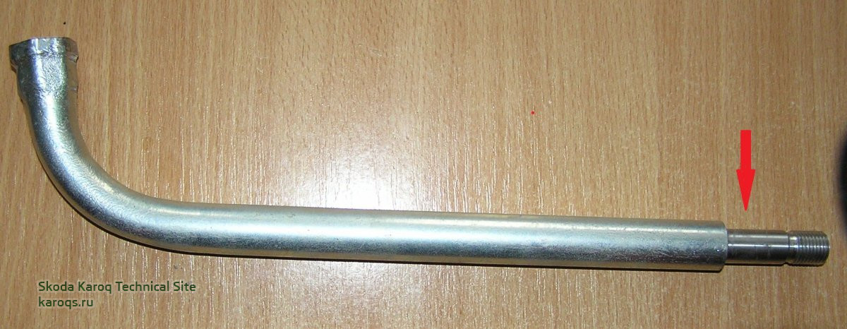

@Kasach, у вага для старших моделей тоже металлическая идёт, но я спецом брал пластиковую, по ней диск шваркать можно спокойно, без риска поцарапать.
Я тоже себе пластиковую взял, чтоб точно не поцарапать диск, но ещё в деле не опробовал. А в машине в штатном органайзере этой штуковине нашлось место? Я мельком глянул и не нашел куда пристроить можно, просто положил в кармашек.
Я сразу выкинул мерзкий штатный балонник (у меня разборный крест с подшипником), в органайзере разместил и составной балонник с головкой и штуку для снятия колпачков и шпильку. На крайняк пенопласт можно и подрезать по месту.

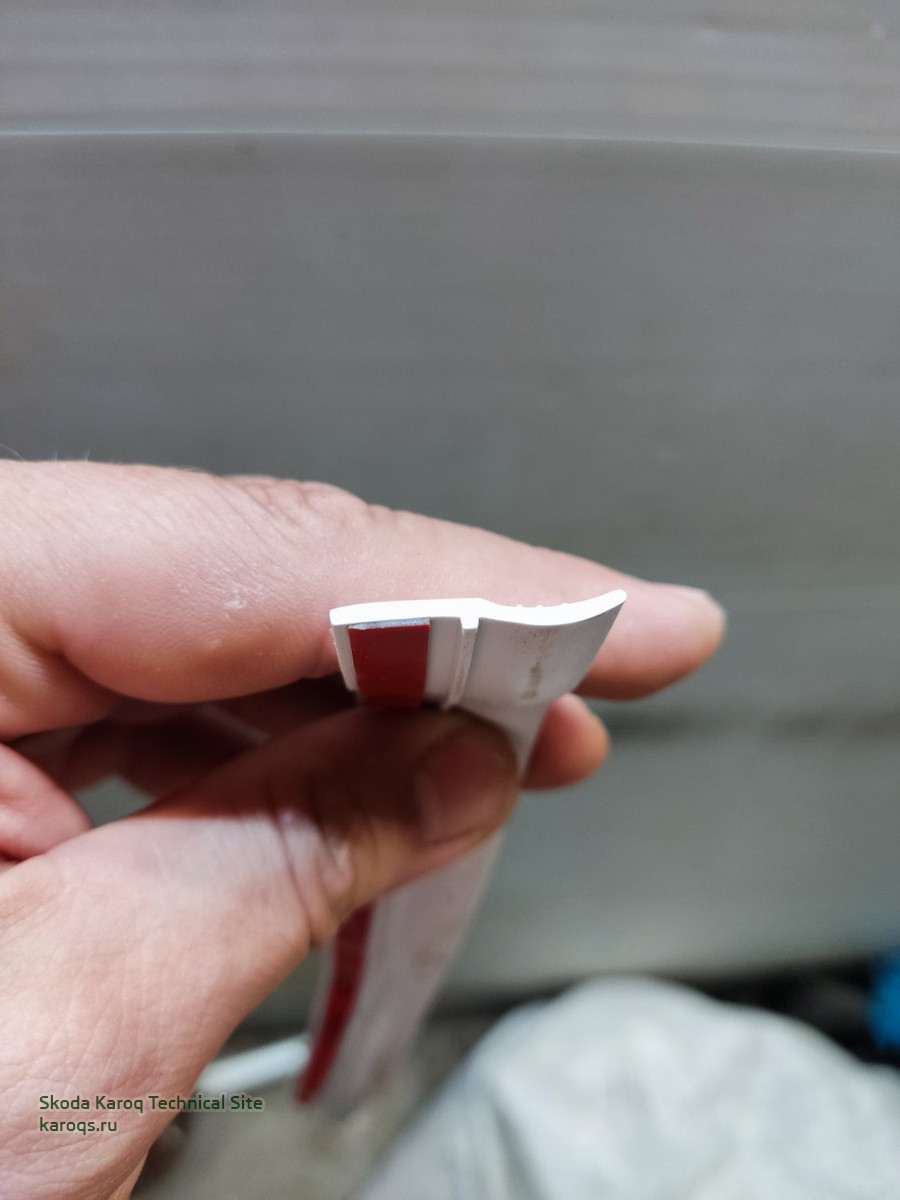

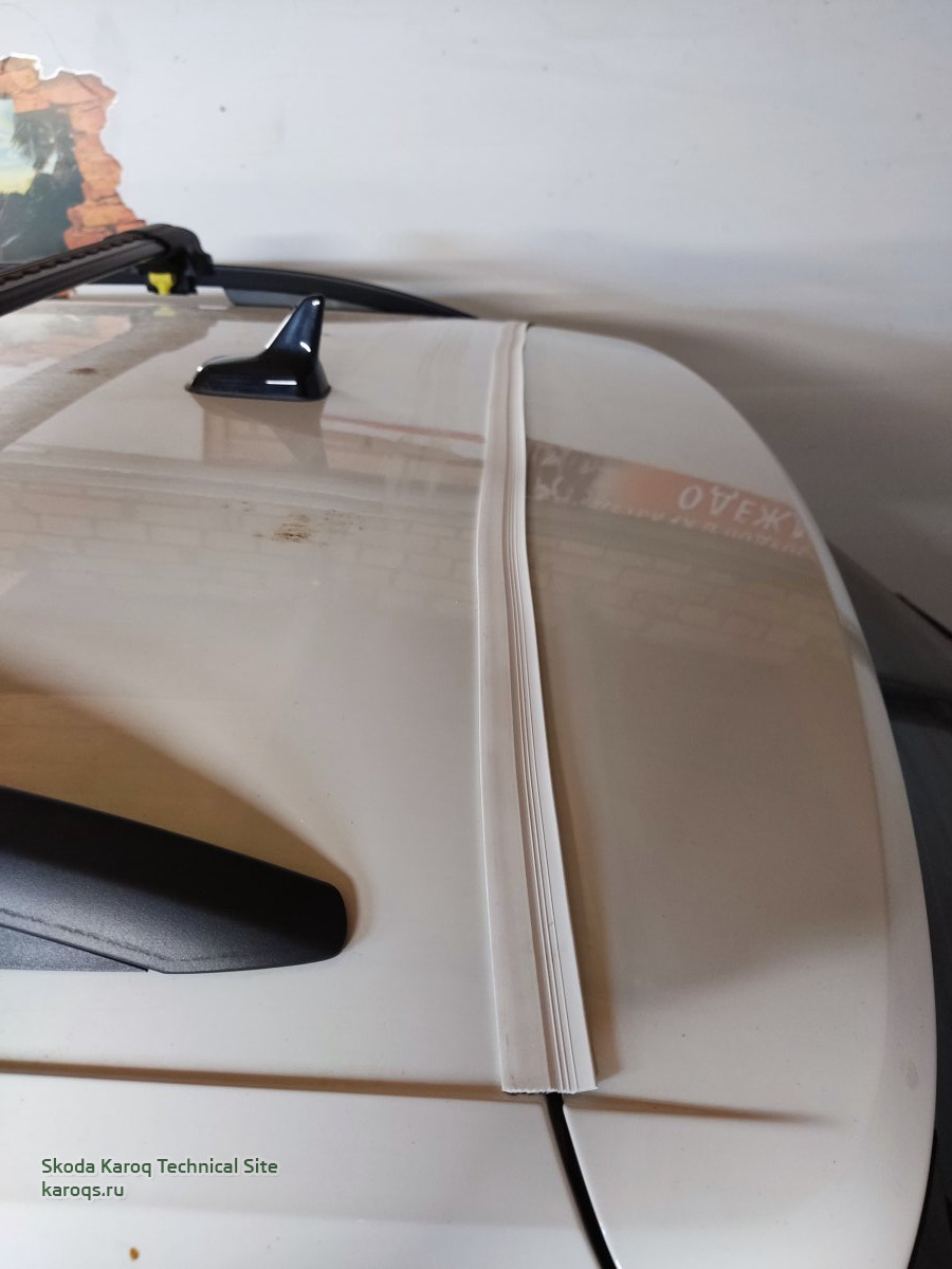

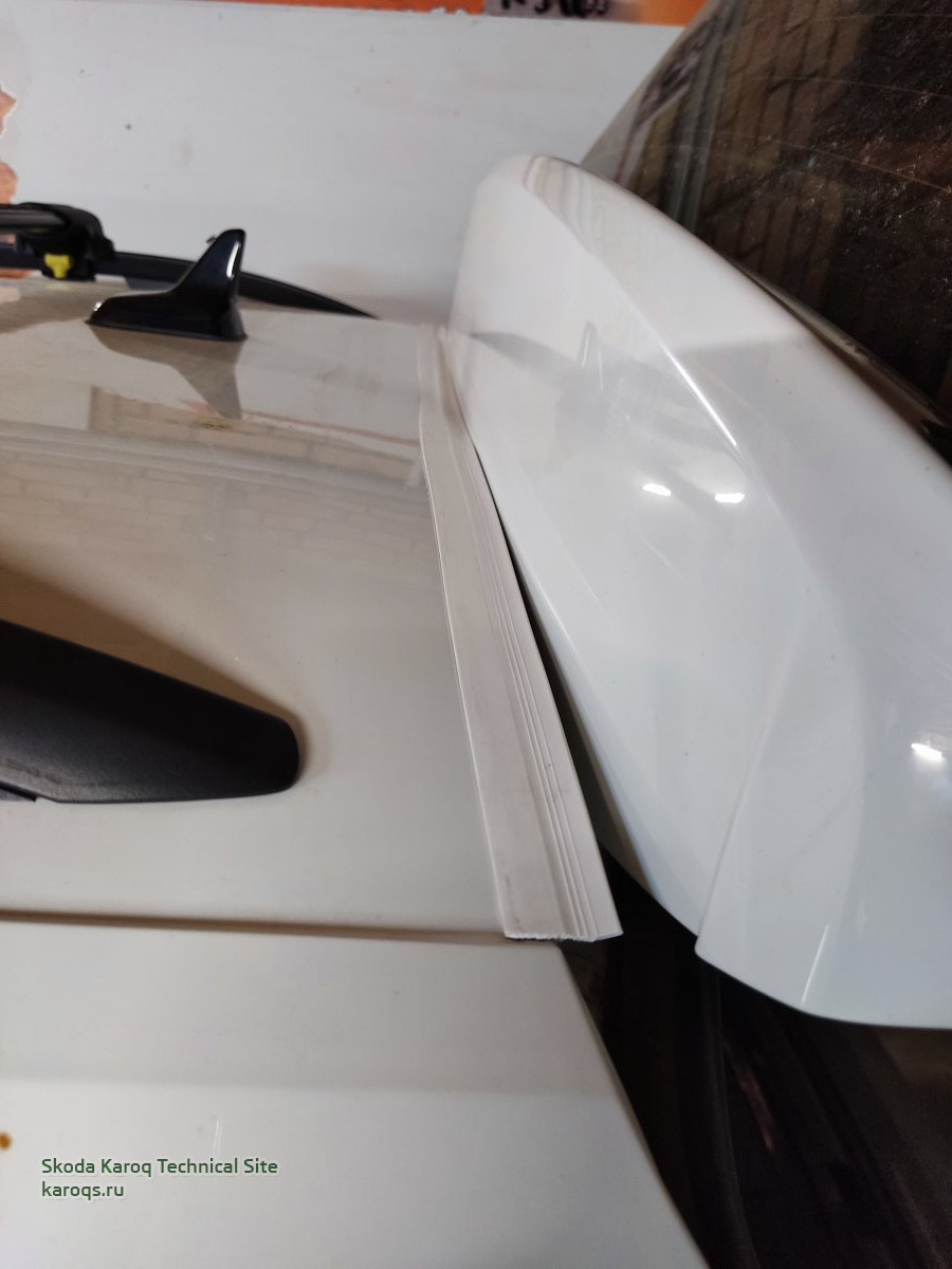

Взял у китайцев на 5-ю дверь уплотнитель. Вернее сказать защиту, от попадания снега и прочего Г... Вроде встало норм)
@Борис_40rus,ну фу не фу, а посмотрю как будет. Убрать еë 5сек
И потом-при открывании двери с набитым снегом внутри, может быть Г... с дверью
