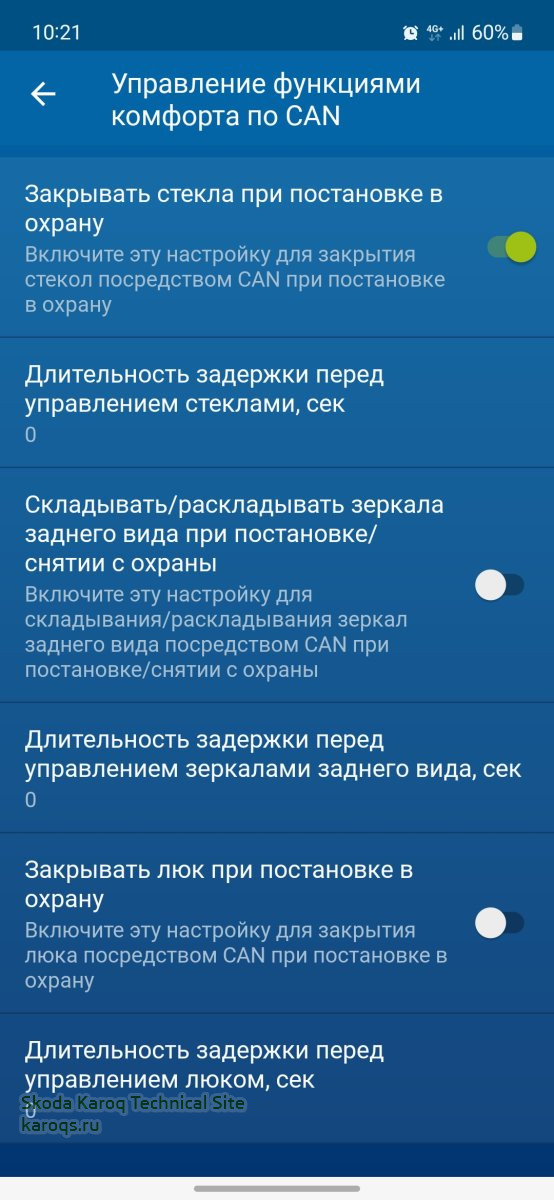

У ВАГа есть такая фича: если разблокировать машину и затем удерживать на брелоке кнопку разблокировки, то откроются все окна.
Это очень удобно в жару, заранее открываешь окна и когда садишься в машину, там уже не так жарко + можно ещё проехаться немного с открытыми окнами, пока кондей не начнёт дуть прохладным воздухом.
Это всё хорошо, но: если за минуту не успеваешь сесть в машину, то машина блокируется и стёкла поднимаются.
Разговаривал со знакомым, у него kodiaq и у него, когда машина сама блокируется, стёкла не поднимаются, а поднимаются лишь когда блокируешь сам.
Так вот, можно и у нас так сделать?
Или сделать, чтоб машина автоматом не блокировалась, это тоже иногда мешает.
Полазил по менюшкам, наиболее подходящее это "Автоматическая блокировка (влияет на заднюю часть)" как-то так. Попробовал отключить - безуспешно, машина всё равно блокируется автоматом.
Случайно не сторонняя сигналка по can дотягивает ваши окна?
Думаю вряд ли. Но это не сложно проверить, переведу её в режим сервисного обслуживания и проверю.
Похож сторонняя. Хм....а в настройках сигналки ничего подобного нет, даже не написано, что она может управлять стеклоподъёмниками.
Сигналка старлайн.
Есть.
