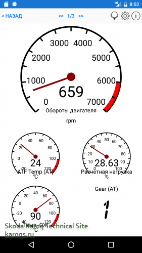

Car Scanner ELM OBD2 для Android и для iOS
Программа для диагностики и контроля автомобиля через адаптер ELM327.
Официальный сайт программы: http://www.carscanner.info/ru/compatibility/

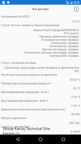

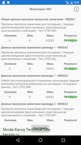

Посмотреть вложение 3880 Посмотреть вложение 3881 Посмотреть вложение 3882 Посмотреть вложение 3883

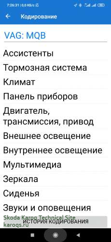

Кодирование становится доступно в настройках при одновременном соблюдении следующих условий:
1) Выбрана марка автомобиля Audi, Volkswagen, Skoda или Seat
2) Произведено подключение к автомобилю
3) Протокол работы с автомобилем ISO 15765-4 CAN 11 bit
4) По VIN коду модельный год 2012 и моложе (потому что поддерживается только платформа MQB).
Посмотреть вложение 3884 Посмотреть вложение 3885
Наблюдайте за параметрами работы Вашего автомобиля в режиме реального времени, считывайте и сбрасывайте ошибки и стоп-кадры, следите за результатами самодиагностики ЭБУ, замеряйте разгон автомобиля, ведите статистику расхода топлива и многое другое:
1) Множество дополнительных датчиков для различных марок уже интегрированы в программу.
2) Настройте приборную панель так, как Вам удобно. Вы можете настроить несколько страниц, выбрав указатели различного вида (стрелочный указатель, текст, график) и настроив внешний вид каждого из них.
3) Добавляйте дополнительные датчики, чтобы получить то, что скрыл от вас производитель автомобиля.
4) Считывайте и сбрасывайте ошибки. Car Scanner включает обширную базу расшифровок ошибок.
5) Считывайте стоп-кадры (состояние датчиков в момент сохранения ошибки).
6) Наблюдайте за результатами самодиагностики ЭБУ.
7) Проверьте, готов ли автомобиль к тестам экологичности выхлопа.
8) Наблюдайте за показаниями всех датчиков на одном экране.
9) Car Scanner поддерживает все автомобили, совместимые со стандартом OBD2 (перейдите по адрес carscanner.info, чтобы получить больше информации).
10) Car Scanner включает в себя заранее настроенные профили подключения для самых разных автомобилей.
Некоторые профили подключения предоставят вам дополнительные возможности (особенно для автомобилей Toyota, Mitsubishi, GM, Opel, Vauxhal, Chevrolet, Nissan, Infinity, Renault, Hyundai, Kia, Mazda).
11) Режим приборной панели можно использовать как проектор на лобовое стекло вашего автомобиля. Получите бесплатно то, что раньше было доступно только премиальным автомобилям!
12) Вы можете производить точные замеры разгона с помощью Car Scanner!
13) Car Scanner можно использовать как маршрутный компьютер! Более того, Car Scanner может отображать статистику расхода топлива!
14) И самое главное - с Car Scanner вы бесплатно получите самый большой выбор возможностей во всем Play Market!
ВНИМАНИЕ: список отображаемых параметров различен для каждого автомобиля и на 100% зависит не от программы Car Scanner, а от блока управления автомобилем.
Доступные возможности в разделе Кодирование и Сервис
Ассистенты
  • 1. Dynamic light assist for camera 3Q0
  • 2. Fernlicht_assistent — Erweiterte Fernlichtassistent
  • 3. Адаптивное удержание в полосе
    Улучшает работу ассистента удержания в полосе (Lane assist)
  • 4. Активация ассистента дальнего света + сохранение его состояния после выключения автомобиля
    Необходимо наличие камеры ассистентов 3Q0*/3QD*/5Q0*
  • 5. Активация помощника удержания в полосе (Lane Assist) для камеры 3Q0*/3QD*
    Требуется камера ассистентов 3Q0 980 654/3D0 980 654
  • 6. Активация помощника удержания в полосе (Lane Assist) для камеры 5Q0*
    Требуется камера ассистентов 5Q0 980 653
  • 7. Активация помощника удержания в полосе (Lane Assist) для новой камеры 2Q0980653
    Требуется камера ассистентов 2Q0980653 (например Skoda SuperB MK3 м.г. 2020+)
  • 8. Активировать систему распознавания дорожных знаков (Камера+Навигация)
    Требуется камера ассистентов 3Q0/3QD
  • 9. Активировать систему распознавания дорожных знаков (только камера, без навигационной системы)
  • 10. Заводская охранная система: вывод звука
  • 11. Заводская охранная система: задержка перед сигналом тревоги
  • 12. Запрет на опережение справа при движении с активным круиз-контролем
    По умолчанию активный круиз контроль не будет опережать автомобиль, который движется слева.
  • 13. Интенсивность предупреждений Lane assist (вибрация на руле)
  • 14. Режим работы адаптивного круиз-контроля
    Если включено: зависит от режима движения Drive mode, если отключено: выбирается в меню независимо от выбранного режима движения (drive mode)
  • 15. Режим работы системы распознавания дорожных знаков
    Использовать навигационные данные и камеру, либо только камеру
  • 16. Режим работы усилителя руля
  • 17. Сила поддержки электроусилителя рулевого управления
  • 18. Скорость при которой отключается парктроник
  • 19. Сохранение состояния ассистента дальнего света после выключения зажигания
Тормозная система
  • 1. Автоматическое включение ранее отключенной ESC при достижении скорости 100 км/ч
  • 2. Ассистент движения на подъеме
    Позволяет снизить рывок при старте на подъем: для этого выберите значение «Рано»
  • 3. Ассистент движения на подъеме (активация)
    Предотвращает скатывание автомобиля
  • 4. Динамический ассистент трогания
    Настройка плавности трогания с Autohold (для более плавного трогания выберите «Рано»)
  • 5. Меню отключения системы ESC
    Выбор ASR выкл., ESC выкл., ESC Спорт
  • 6. Поддержание курсовой устойчивости при движении по прямой
  • 7. Порог активации ассистента движения на подъеме
  • 8. Просушивание тормозных дисков
    Во время дождя колодки периодически подводятся к диску для просушки. Улучшает торможение после преодоления водных преград, но увеличивает износ колодок и дисков.
  • 9. Система XDS (расширенная имитация блокировки дифференциала) — активация
    Система XDS притормаживает внутреннее колесо в повороте, чтобы устранить эффект недостаточной поворачиваемости
  • 10. Система XDS (расширенная имитация блокировки дифференциала) — настройка
  • 11. Система регулирования момента двигателя по скольжению колес
    Ограничивает крутящий момент при старте, чтобы погасить подпрыгивание колес (wheel hop)
  • 12. Увеличение тормозного усилия
    Возможные значения: 1-8
Климат
  • 1. Автоматическое включение обогрева руля
  • 2. Активация обогрева ветрового стекла в режиме MAX
  • 3. Время обогрева заднего стекла
    Минимальный шаг = 40 секунд
  • 4. Время обогрева лобового стекла
  • 5. Корректировка температуры для жарких стран
  • 6. Отображать скорость вентилятора в режиме AUTO
  • 7. Сохранение включенной AirCare
  • 8. Сохранять состояние рециркуляции воздуха после выключения зажигания
  • 9. Температура обогрева заднего стекла
    Минимальный шаг = 0.5 C
  • 10. Температура обогрева лобового стекла (C)
  • 11. Температура обогрева руля — уровень 1
    Совместимость: 2019+ м.г. с новым блоком BCM
  • 12. Температура обогрева руля — уровень 2
  • 13. Температура обогрева руля — уровень 3
  • 14. Температурный порог для активации приточного вентилятора (только для автомобилей с Webasto)
    Мин. шаг = 1 градус C
  • 15. Чувствительность датчика загрязнения воздуха
Панель приборов
  • 1. R-Logo
  • 2. Вид «Спорт» на цифровой панели приборов
  • 3. Единицы: давление
  • 4. Единицы: объем
  • 5. Единицы: расстояние
  • 6. Единицы: расход топлива (бензин/дизель)
  • 7. Единицы: скорость
  • 8. Единицы: температура
  • 9. Единицы: Формат времени (12/24)
  • 10. Единицы: Формат даты
  • 11. Корректировка отображаемого расхода топлива (%)
    Влияет на отображаемый расход и расстояние на баке
  • 12. Меню конфигурации цифровой панели приборов в мультимедийной системе
    Требуется цифровая приборная панель и мультимедийная система, которая поддерживает меню настройки цифровой приборной панели

Двигатель, трансмиссия, привод
  • 1. Активация постоянной второй ступени масляного насоса
    Совместимость: TSI/TFSI EA888 gen.3 и некоторые TDI
  • 2. Активация системы компенсации бокового увода (TSC)
    Не проверено!
  • 3. Заблокировать регенерацию сажевого фильтра
    Это предотвращает автоматическую и ручную регенерацию DPF. Если вы включите его, убедитесь, что вы регулярно проводите ручную регенерацию DPF. Вам нужно будет отключить эту опцию перед ручной регенерацией DPF.
  • 4. Изменение отклика на педаль акселератора
    Рекомендуется выбрать вариант «Непосредственно, управление по пороговой величине»
  • 5. Режим работы 4WD
    Алгоритм приложения усилий Haldex 5
Внешнее освещение
  • 1. Активация меню настройки ДХО
  • 2. Активация обоих задних противотуманных фонарей (только Skoda Octavia A7)
    Для возврата в первоначальное положение используйте Историю кодирования
  • 3. Включение аварийной сигнализации при экстренном торможении (используются стоп-сигналы)
  • 4. Включение аварийной сигнализации при экстренном торможении (используются указатели поворота)
  • 5. Включение задних габаритов постоянно с ДХО
    Проверено на Skoda Kodiaq
  • 6. Включение задних габаритов постоянно с ДХО (VW Tiguan II с 3D LED)
  • 7. Включение задних габаритов постоянно с ДХО (VW Tiguan II с LED)
  • 8. Включение подсветки в зеркалах при включении парковочных камер кругового обзора
    Только для автомобилей с камерами кругового обзора
  • 9. Включение ПТФ при включении дальнего света (только для LED ПТФ)
  • 10. Включение ПТФ при включении и моргании дальним светом (только для LED ПТФ)
  • 11. Включение ПТФ при моргании дальним светом (только для LED ПТФ)
  • 12. Датчик света: включать ближний свет позже
    Внимание! Для возврата к изначальному значению используйте историю кодирования!
  • 13. Задние габариты в стиле Audi (совместимость: Skoda Kodiaq)
    Затемнение задних габаритов, когда зажигаются задние сигналы поворота
  • 14. Затемнение передних ДХО при включении поворотника (Audi стиль)
  • 15. Изменение количества миганий вежливого поворотника
    После изменения этого параметра необходимо сбросить настройки освещения через меню мультимедийной системы
  • 16. Нормативное регулирование работы функции Corner
    ECE R119 — работает при повороте руля и при включении поворотника с задержкой 1 сек
    ECE R48 — работает только при повороте руля
    FMVSS 517 108 — работает при повороте руля и при включении поворотника
  • 17. Отключение ДХО при включении стояночного тормоза
  • 18. Отключение ДХО, когда переключатель света в положении ВЫКЛ.
  • 19. Отключение передних габаритов при работе ближнего и (или) дальнего света (Skoda Kodiaq с галогеновыми фарами)
    Не используйте со светодиодными фарами!
  • 20. Переключатель света с режимом AUTO установлен
  • 21. Перемигивание задних габаритов с поворотниками
  • 22. Перемигивание задних габаритов с указателем поворота (VW Tiguan II с 3D-LED задними фонарями)
  • 23. Перемигивание передних ДХО с поворотниками
  • 24. Перемигивание полосок в фарах с указателем поворота (Skoda Kodiaq с LED светом)
  • 25. Плавное включение ДХО после выключения поворотника (Skoda SuperB MK3)
    Проверено на Skoda SuperB 2019 м.г.
  • 26. Подсветка поворотов противотуманными фарами (функция CORNER)
  • 27. Подсветка ресничками головной оптики в режиме ДХО
  • 28. Предел скорости для статической подсветки поворотов
    По умолчанию подсветка поворотов работает на скорости до 40 км/ч. Вы можете увеличить этот порог до 60 км/ч. Минимальный шаг = 0.5 км/ч
  • 29. Притухание задних габаритов при включении поворотника (Audi стиль) на VW Tiguan II с 3D LED
Внутреннее освещение
  • 1. Активация меню эстетической подсветки (задает фон для мультимедийной системы и приборной панели) + переключение цветов в зависимости от выбранного профиля движения (drive mode). Вариант №1
    Не совместимо с BCM старого поколения, требуется версия ПО CAN шлюза >=4344
  • 2. Активация меню эстетической подсветки (задает фон для мультимедийной системы и приборной панели) + переключение цветов в зависимости от выбранного профиля движения (drive mode). Вариант №2
  • 3. Атмосферная подсветка: подсветка в дверях (цвета №1-10)
  • 4. Атмосферная подсветка: подсветка в дверях (цвета №11-30)
  • 5. Атмосферная подсветка: приборная панель и мультимедиа (цвета №1-10)
  • 6. Атмосферная подсветка: приборная панель и мультимедиа (цвета №11-30)
  • 7. Включение салонного освещения при открытии багажника
  • 8. Плавное включение подсветки кнопок в салоне
  • 9. Профиль движения №0 — цвет эстетической подсветки (автомобиль заглушен)
    Назначение цвета эстетической подсветки для профиля (Drive mode). Выберите номер цвета эстетической подсветки от 1 до 10 или от 1 до 30, в зависимости от количества цветов.
  • 10. Профиль движения №01 — цвет эстетической подсветки
  • 11. Профиль движения №02 — цвет эстетической подсветки (норм.)
  • 12. Профиль движения №03 — цвет эстетической подсветки (спорт)
  • 13. Профиль движения №04 — цвет эстетической подсветки (off-road)
  • 14. Профиль движения №05 — цвет эстетической подсветки (ECO)
  • 15. Профиль движения №06 — цвет эстетической подсветки
  • 16. Профиль движения №07 — цвет эстетической подсветки (Индивидуальный)
  • 17. Профиль движения №08 — цвет эстетической подсветки
  • 18. Профиль движения №09 — цвет эстетической подсветки
  • 19. Профиль движения №10 — цвет эстетической подсветки (снег)
  • 20. Профиль движения №11 — цвет эстетической подсветки (индивидуальный режим бездорожье)
  • 21. Профиль движения №12 — цвет эстетической подсветки
  • 22. Профиль движения №13 — цвет эстетической подсветки
  • 23. Профиль движения №14 — цвет эстетической подсветки
  • 24. Профиль движения №15 — цвет эстетической подсветки
  • 25. Пульсация подсветки кнопки запуска автомобиля (heart beat)
  • 26. Эстетическая подсветка: 10 цветов (панель приборов и мультимедийная система)
    Цвета по умолчанию от Skoda Kodiaq
  • 27. Эстетическая подсветка: 10 цветов (цветная подсветка в дверях)
  • 28. Эстетическая подсветка: 30 цветов (альтернативный набор цветов) — панель приборов и мультимедийная система
    Некоторые пары цветов мультимедийной системы и подсветки в дверях специально различаются.
  • 29. Эстетическая подсветка: 30 цветов (альтернативный набор цветов) — подсветка в дверях
  • 30. Эстетическая подсветка: 30 цветов (панель приборов и мультимедийная система)
  • 31. Эстетическая подсветка: 30 цветов (цветная подсветка в дверях)
Мультимедиа
  • 1. AM диапазон в мультимедийной системе
  • 2. Активация аналогового входа AUX-IN
  • 3. Активация меню SMS в мультимедийной системе
    Возможность читать и отправлять SMS сообщения через подключенный по Bluetooth телефон
  • 4. Активировать режим разработчика в мультимедийной системе
    Для перехода в меню разработчика необходимо зажать кнопку MENU на 20+ секунд.
  • 5. Доступ в бортовой компьютер в мультимедийной системе при выключенном зажигании
  • 6. Камера заднего вида установлена
    Необходимо включить после самостоятельной установки
  • 7. Меню Offroad в мультимедийной системе (вар.1)
    Если этот вариант не сработает на вашей мультимедийной системе, используйте вариант 2.
  • 8. Меню Offroad в мультимедийной системе (вар.2)
    Предупреждение! Если в вашем автомобиле нет навигационной системы, после этой кодировки возникнет ошибка в памяти. Она никак не влияет на работу системы, но ее нельзя будет удалить, пока вы не отключите эту кодировку.
  • 9. Настройка акустической системы
    Требуется наличие акустической системы
  • 10. Отображение обложек альбомов, логотипов радиостанций и фото звонящего на приборной панели
  • 11. Отображение режима автошколы (учебный автомобиль) в мультимедийной системе
  • 12. Отображение уровня масла в мультимедийной системе
    Совместимость: Audi TT
  • 13. Отображение экрана со статистикой экологичного/экономичного вождения (green или blue меню)
  • 14. Перезагрузить мультимедийную систему
    После применения некоторых кодировок необходимо перезагрузить мультимедийную систему, чтобы изменения вступили в силу.
  • 15. Подтверждение изменений после установки/обновления
    Если у вас возникла неудаляемая ошибка 1555 после изменения конфигурации, обновления ПО, POI или данных навигации, воспользуйтесь этим пунктом
  • 16. Стартовая заставка мультимедийной системы
    Результат зависит от марки автомобиля: Audi, VW, Skoda, Seat.
  • 17. Тип аудио системы
  • 18. Улучшение звука (для мультимедийных систем БЕЗ дополнительной акустической системы, напр. Fender, CANTON и т.д.)
    Не используйте эту кодировку с дополнительными акустическими системами Fender, Canton и т.д.
    ПРЕДУПРЕЖДЕНИЕ! Экспериментальная функция!
  • 19. Улучшение звука (для мультимедийных систем с дополнительной акустической системой, напр. Fender, CANTON и т.д.)
    Используйте эту кодировку на автомобилях с дополнительными акустическими системами Fender, Canton и т.д.
  • 20. Улучшение звука мультимедийной системы Skoda Bolero (без CANTON)
    Добавляется Skoda Suround, Virtual Subwoofer и отключается ретрансляция голоса пассажирам сзади. Не используйте с CANTON!
    Для PQ26 требуется дополнительная параметрия Arkamys.
  • 21. Чувствительность микрофона
Зеркала
  • 1. Закрывание зеркал долгим прикосновением к сенсору на ручке двери
  • 2. Настройка складывания зеркал в мультимедийной системе
    Spiegelverstellung-Menuesteuerung Funk Spiegel anklappen
  • 3. Опускать правое зеркало при включении заднего хода (зеркала без памяти)
    Переключатель регулировки зеркал должен находиться в положении правого зеркала
  • 4. Опускать правое зеркало при включении заднего хода (зеркала с памятью)
  • 5. Работа наружной подсветки в зеркалах при сложенных зеркалах заднего вида
  • 6. Раскладывать зеркала при открывании центрального замка или при включении зажигания
    Если отключено — зеркала раскладываются при включении зажигания.
  • 7. Синхронная регулировка зеркал
  • 8. Складывание зеркал при повторной блокировке
    Spiegelverstellung-Spiegelanklappen_bei_Wiederverriegelung
  • 9. Функция профиля для складывания зеркал
    Spiegelverstellung-Profilfunktion fuer Anklappung der Aussenspiegel
  • 10. Функция раскладывания зеркал
    Spiegelverstellung-Funk Spiegelanklappen
Крыша
  • 1. Открытие и закрытие люка при удерживании кнопок на брелке (закрытие вместе с центральным замком)
Сиденья
  • 1. Вентиляция сиденья водителя: уровень 1: верхний порог (%)
    Минимальный шаг = 1%
  • 2. Вентиляция сиденья водителя: уровень 1: нижний порог (%)
  • 3. Вентиляция сиденья водителя: уровень 2: верхний порог (%)
  • 4. Вентиляция сиденья водителя: уровень 2: нижний порог (%)
  • 5. Вентиляция сиденья водителя: уровень 3: верхний порог (%)
  • 6. Вентиляция сиденья водителя: уровень 3: нижний порог (%)
  • 7. Вентиляция сиденья пассажира: уровень 1: верхний порог (%)
  • 8. Вентиляция сиденья пассажира: уровень 1: нижний порог (%)
  • 9. Вентиляция сиденья пассажира: уровень 2: верхний порог (%)
  • 10. Вентиляция сиденья пассажира: уровень 2: нижний порог (%)
  • 11. Вентиляция сиденья пассажира: уровень 3: верхний порог (%)
  • 12. Вентиляция сиденья пассажира: уровень 3: нижний порог (%)

  • 9. Закрытие/открытие с брелка работающего автомобиля
  • 10. Запоминать режим ECO
  • 11. Комфортное закрывание двери водителя
    Стекло будет немного опускаться при открывании двери и подниматься после ее закрытия, чтобы снизить сопротивление давления воздуха в салоне автомобиля
  • 12. Комфортное закрывание двери пассажира
  • 13. Пробег для деактивации режима транспортировки (режима сниженного энергопотребления)
  • 14. Режим транспортировки (режим сниженного энергопотребления)
    Используется для снижения разряда АКБ во время простоя
Список кодировок актуален для версии 1.62.4.
Внимание!
1) Для работы раздела Кодирование и Сервис требуется качественный адаптер ELM327.
2) Совместимость некоторых кодировок с конкретным автомобилем может зависеть от комплектации и версии соответствующих блоков.
