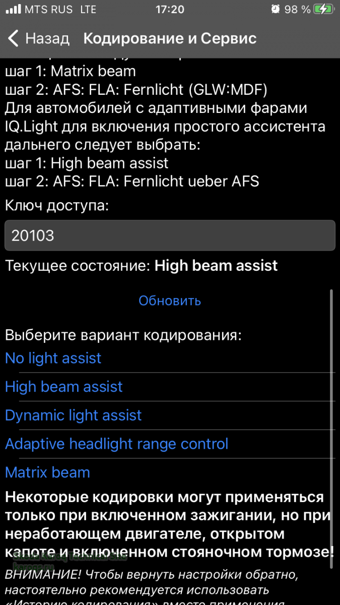

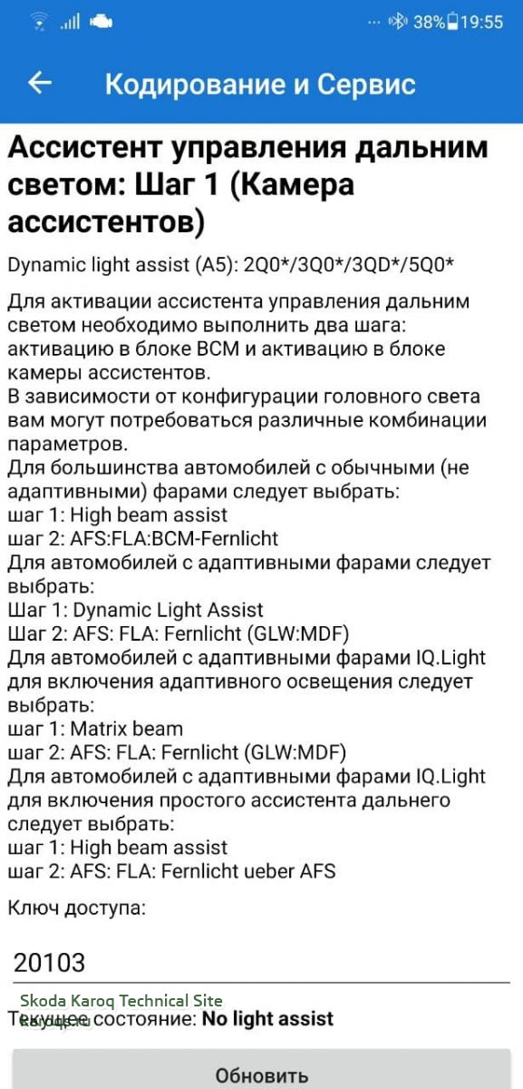

1. Я правильно понимаю, что для включения ассистента дальнего света для Карока с ЛЕДом здесь надо выбирать вариант адаптивные фары (без IQ.Light)?
2. Для чего нужен пункт "Активация помощника удержания в полосе (Lane Assist) для новой камеры 2Q0980653" если в начале списка есть отдельный пункт для адаптивного удержания в полосе?

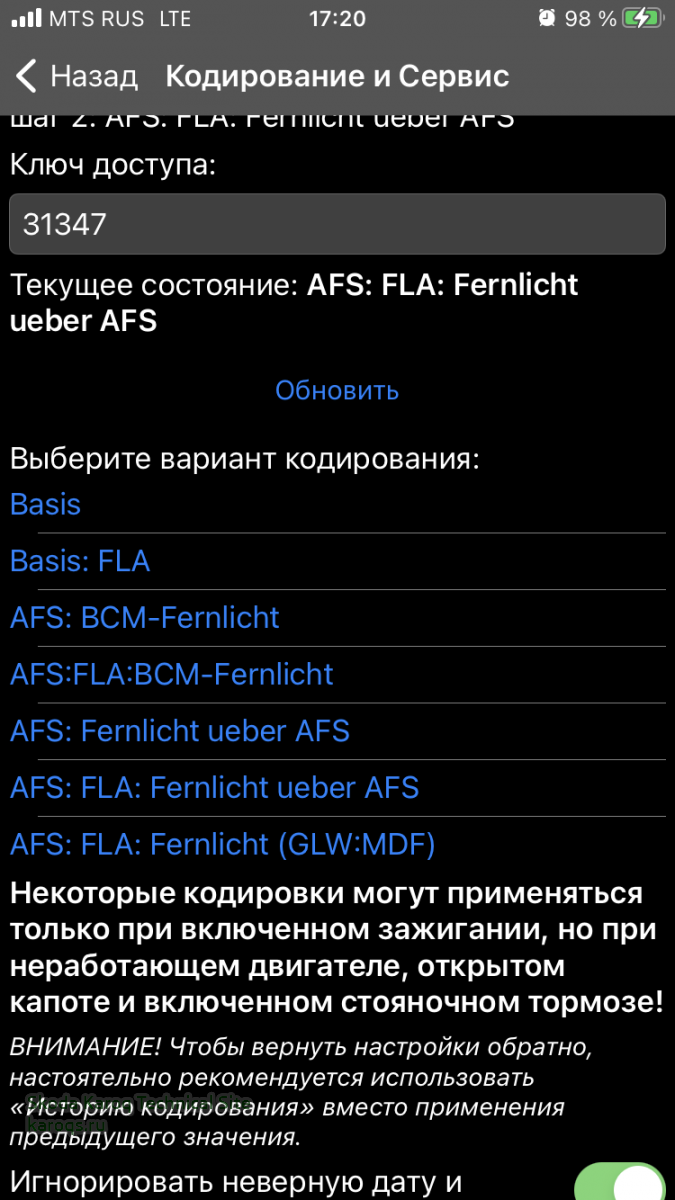

По-моему High Beam надо выбрать.
У меня заработало с такими параметрами. Фары LED. Ассистент работает нормально, в меню пункта нет, только подрулевым управляется.

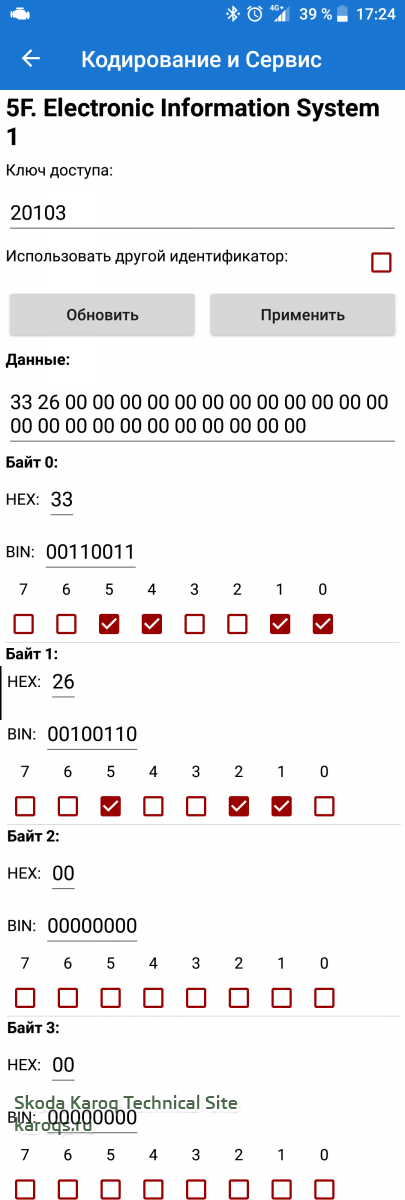

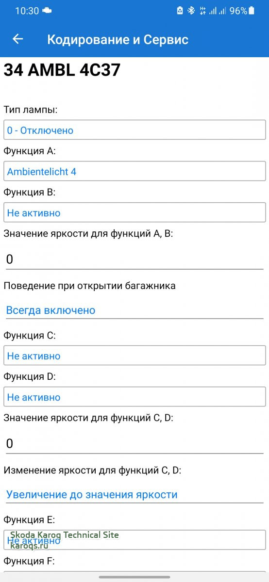

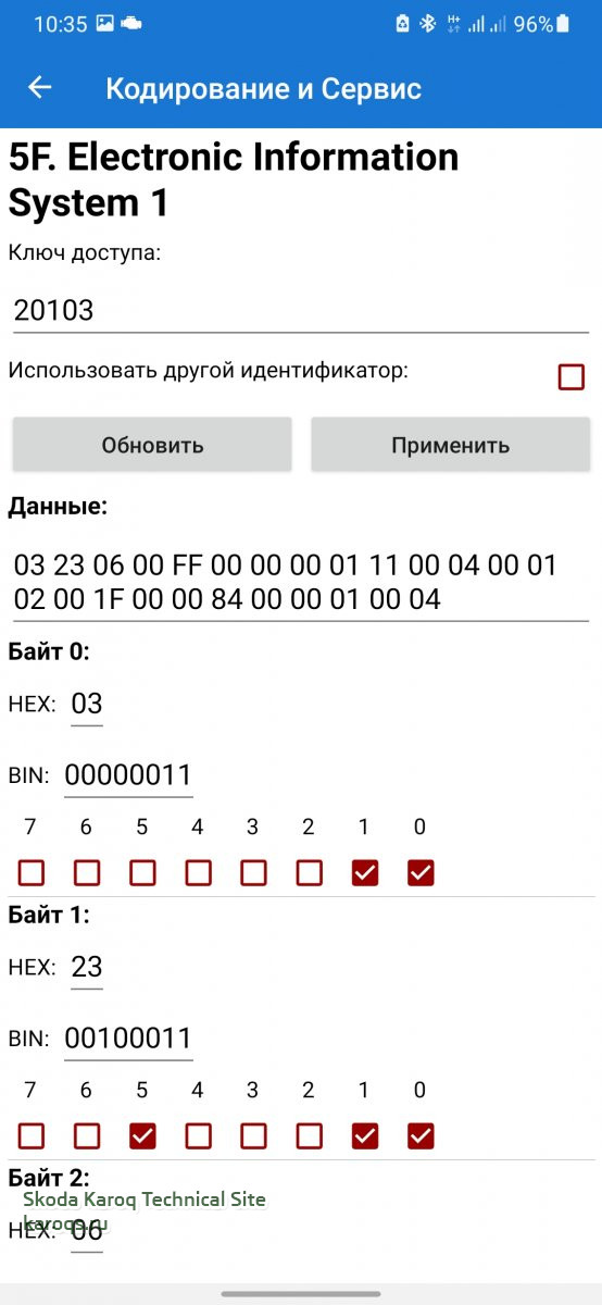

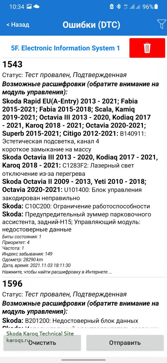

Просьба выложить показания этой кодировки, потому что блок ругается у меняа данный момент 5F в таком состоянии кодирования
    82.6 КБ · Просмотры: 372
    159.7 КБ · Просмотры: 388
    74.7 КБ · Просмотры: 382
Эстетической подсветки нет, добавил только подсветку ног не rgb
но появилась ошибка после кодирования, забил

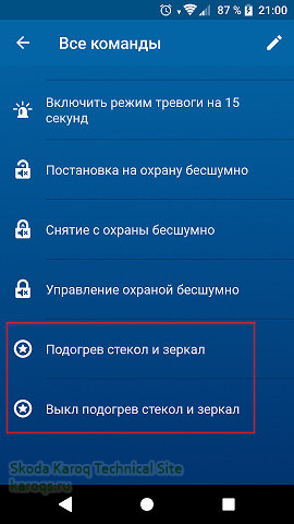

@SKB, почему не умеет? все работает замечательно!
И даже есть индикация и включается и обогрев переднего стекла, хотя на сайте не заявлено.
Можно использовать в гибкой логике или пускать вручную.

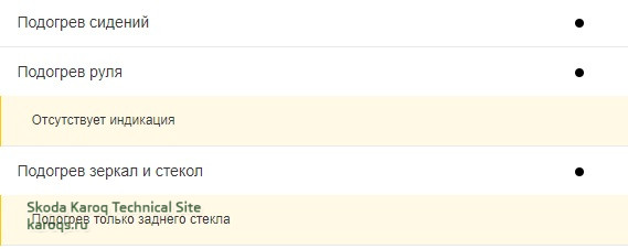

Может. Вот ЗДЕСЬ описание с оф.сайта Старлайн про функции, доступные по КАНу. И то, там немного приуменьшили возможности: указали отсутствие индикации подогрева руля, хотя по факту есть, и указали, что включается подогрев только заднего стекла, хотя по факту и лобовое греется.
