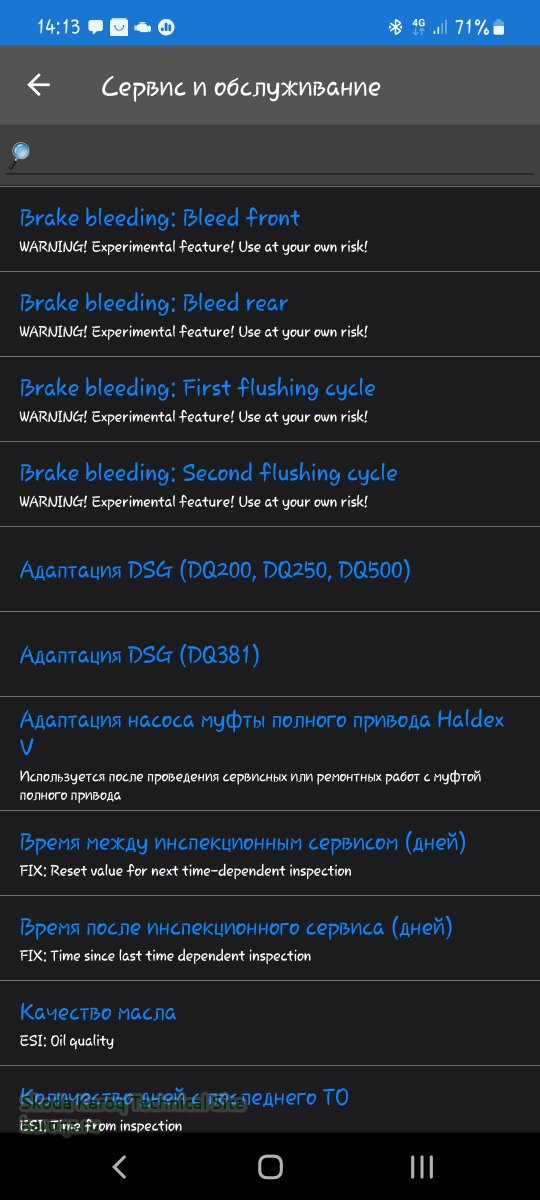

Коллеги, кто пробовал менять тормозную жидкость через прогу? Функционал есть, но вот подписи смущают :unsure:
На форде качал через форскан, 20 мин и готово.
На ТО-2 меняли просто открыв пробки на суппортах - без какой-либо программы. Доливали по мере ухода жидкости.
P.S. Ну и шрифты на картинке - вырви глаз... Нешто удобно эти иероглифы разбирать?
Только есть нюанс, в блоке АБС таким способом жидкость не заменить. Нужно, чтобы насос включался при прокачке
Ваше право не верить, а машин без АБС уже нет давно, даже отечественные укомплектованы (исключаем те что попали под санкции). Присутствовал лично при этой операции на ТО-2.
Тоже присутствовал при смене тормозной жидкости, меняли под давлением фирменным стендом открывая по очереди клапана на колёсах. Общий объём замененной жидкости 1 литр
аналогично на последнем ТО было. Доливали в бачок, откачивали с каждого колеса.
Сам себе отвечу. Сегодня заменил тормозную жидкость посредством программы. Вполне себе работоспособная схема. По команде first flushing cycle прогоняет 50мл. После отключения насоса давление держит, т.е. спокойно идешь закручиваешь штуцер. На каждое колесо со снятием итого минут по 20 неспеша ушло. Задние по 4 раза, передние по 2. Жидкость за 3.5 года и 43 ккм пробега впринципе нормальная, но штуцеры, особенно передние, уже успели подзакиснуть, дались не очень легко, передние только головкой, накидным ключём страшно стало срывать.
Это надо делать при заведенном двигателе?

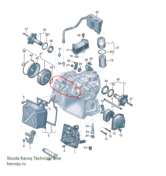

увидев это сообщение я понял, что я не один! Всем привет шкодоводы! Зарегился тут чтобы рассказать свои наблюдения. Этот шум у меня то же имеется, который и съедает в ноль аккумулятор. Звук (жужжание) идёт от коробки в районе ниже АКБ - прерывающийся звук который будет продолжаться бесконечно. При вытаскивании предохранителя (16 или 17 не помню) звук прекращается. Такой момент получается именно после активаций через карсканер. Помогает только сброс клеммы. Автомобилю пошёл третий год и я до сих пор не знаю как так получается. Конечно виноваты мои ручки и различные активации, но как без этого.
16Разъёмы USB, диагностический разъём, Phonebox (беспроводная зарядка)
17Комбинация приборов, экстренный вызов
А жужжание может это мелкая электропомпа?:)
предохранители в блоке под капотом - там она пря отвечает за коробку 7,5 Ампер вроде. По звуку жужжит вот тут либо ниже, но что именно не понятно. Попробуйте остановки двигателя или выключения зажигания открыть капот и послушать в этой области будет то же самое жужжание, НО оно прекращается через 10-20 секунд.
@Димон34, там кажется в коробасе еще насос есть электрический, дабы при старт-стоп все работало хорошо.
Но уверен ваше жужжание это тупо доп помпа (картинкой выше).
