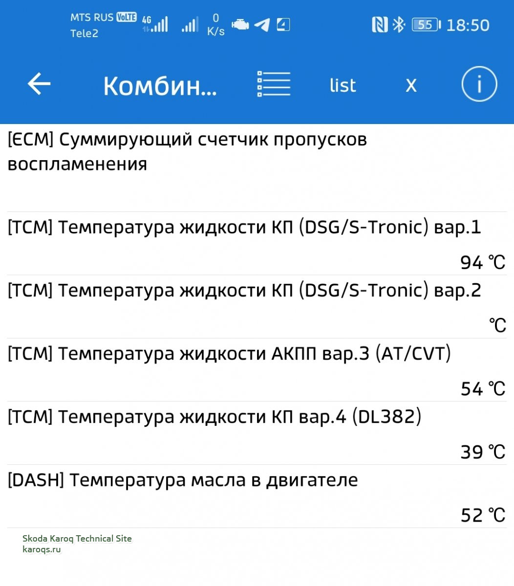

Коллеги, помогите плиз.
В карсканнере вывел показания датчиков температуры, если с маслом в моторе все понятно. То с маслом в акпп не очень. На какой смотреть?
На каждом из трех цифра меняется (это данные буквально после 5 минут старта мотора, и в обездвиженном состоянии).
