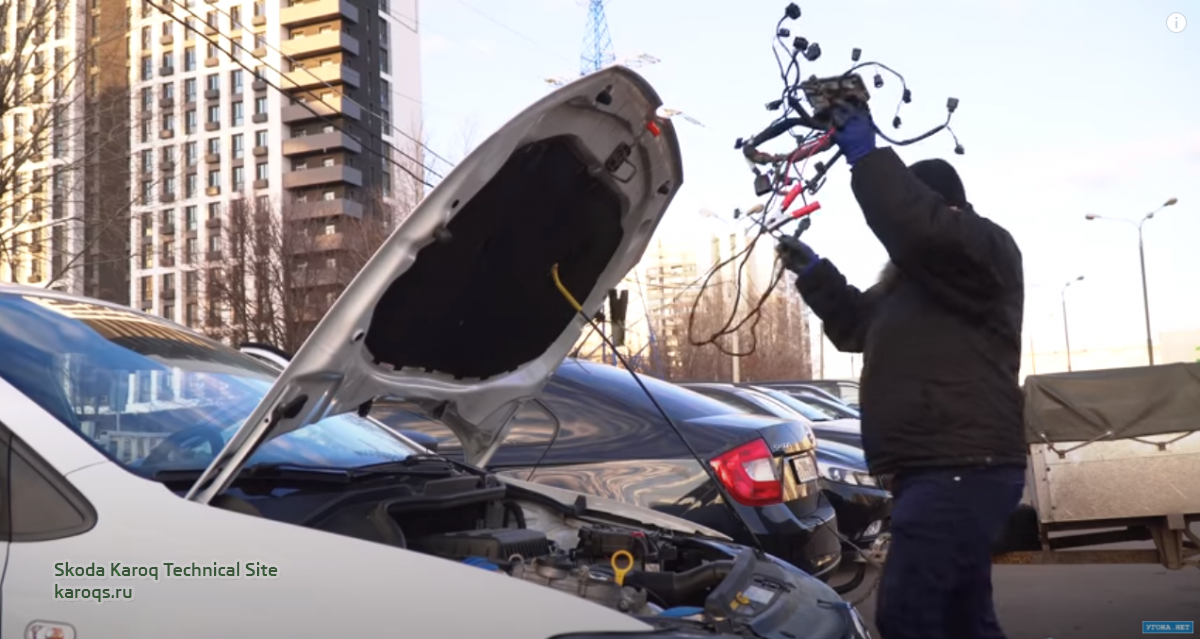

На лицо "пугалка" для коммерческого использования от угона.нeт :facepalm:
Взяли старый и пустой поло и сняли "это", а почему ба не взять любую машину на платформе MQB?
А потому что там "паук" не работает: 12 блоков, полмашины разобрать надо, плюс они по авто раскиданы...
Паук годился для машин около 2000 года, когда было 3 элемента: приборка, ЭБУ и ключ.
