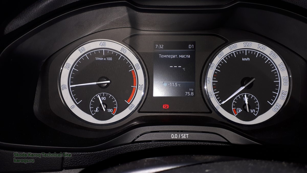

то смею предположить, что это связано с открытием термостатом большого круга охлаждения двигателя
Нет, это не большой круг, он вообще открывается очень поздно, а уж в мороз и подавно :)
у меня на максидоте стоит меню "температура двигателя". До прогрева до 50 градусов вместо цифр показывает прочерки, как только температура начинает показываться 50, 52, 54 градуса
Это температура масла;)

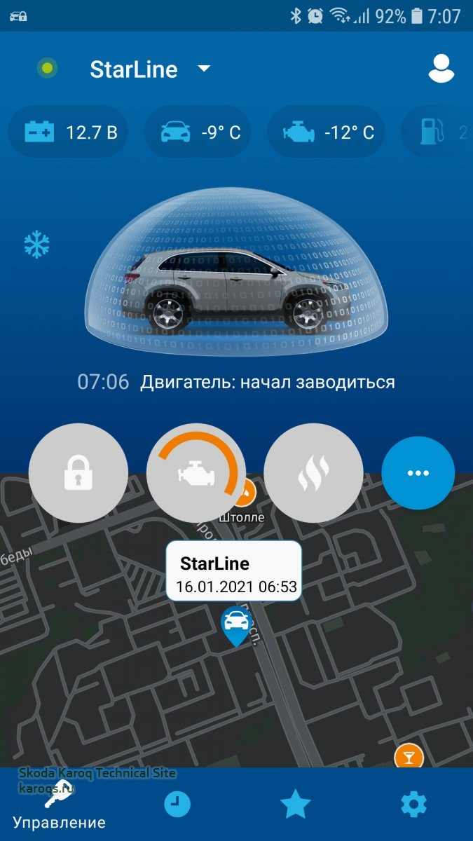

Я тоже спецом не смотрел, да т не до этого. Вот сегодняшняя ситуация с прогревом за 25 мин. Темп. по яндексу -13. Салон уже греется. Выствлено 20 на климате.

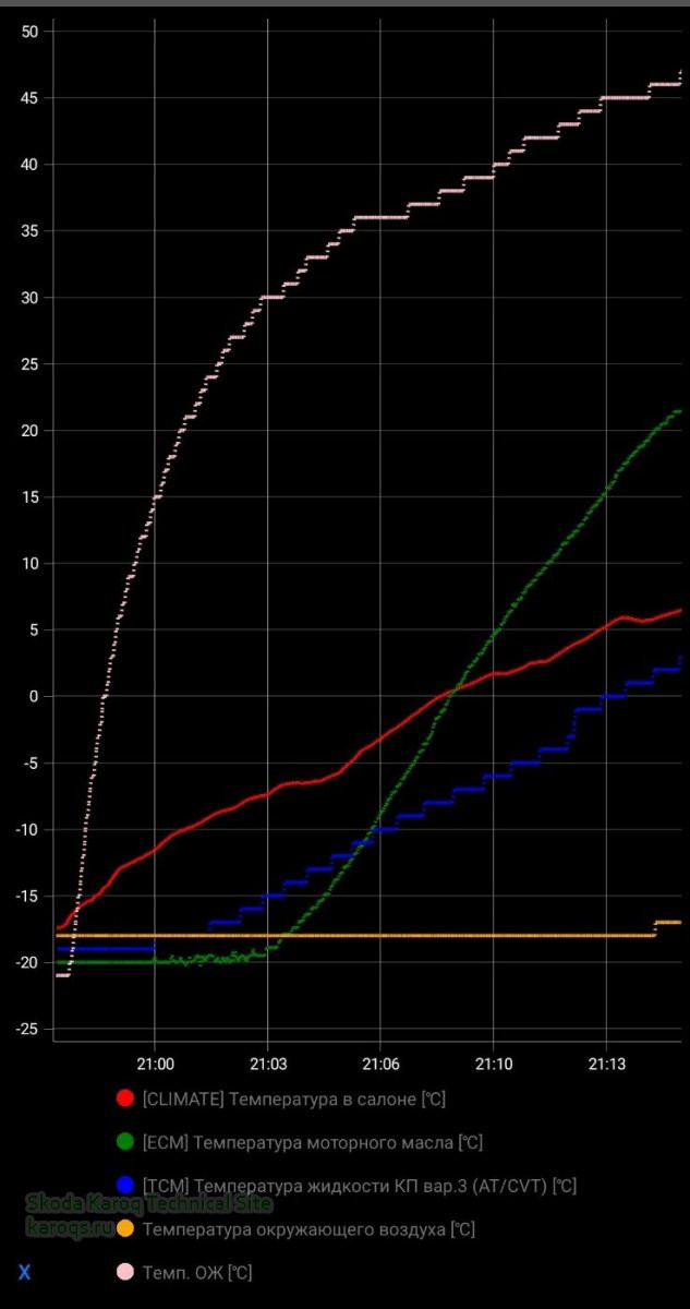

Тоже сделал замер. На улице -17, но графики все стартанули немного с разных температур.

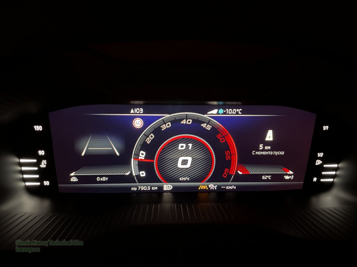

Тоже оставлю здесь, правда без инструментальных замеров.
Машина ночью стояла в гараже, ночью на улице до -15, гараж не отапливается, сколько было на момент запуска двигателя не обратил внимания.
Прогрев 2 мин в гараже, далее поехал, поездка короткая:
В принципе и ОЖ и масло вполне прогрелись.
Думаю для дизеля, вполне нормально.
@PavelRM, вот у вас адекватные цифры :good: А какую программу используйте на смартфоне?
@PavelRM, вы же утром же замеряли? А ночью могло быть и ниже, к примеру -25, утром потеплело до -17. ОЖ и масло обладают большой теплоемкостью, и следовательно большой инертностью в изменении температуры. У вас ОЖ -22, масло -20, вопрос какая температура была ночью...
А пример неадекватных цифр можете посмотреть здесь - https://karoqs.ru/forum/threads/205/page-5#post-19916
@Nikonist, Да, логично, спасибо за разъяснения. С утра была -25, вечером в -17 делал замер.
