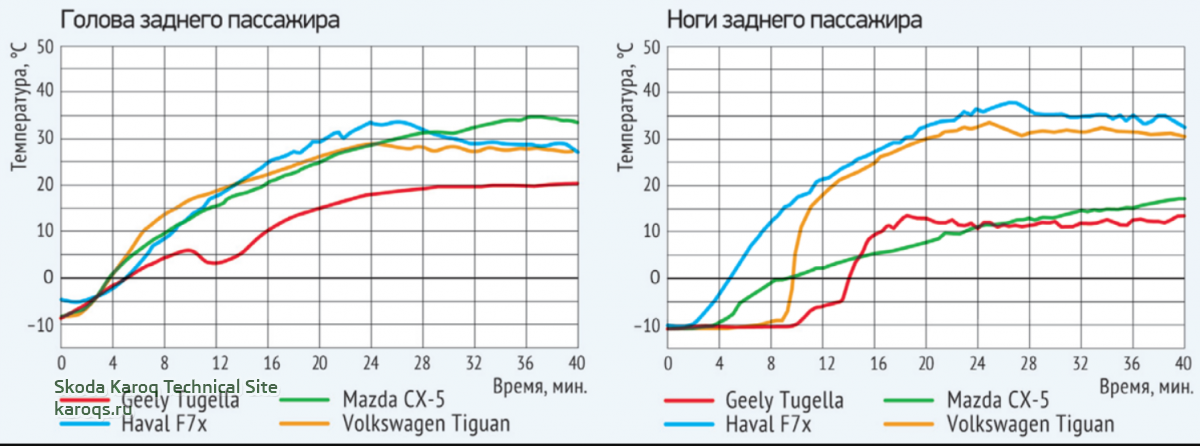

Попрбуйте сделать адаптацию заслонок климатической системыВот в режиме авто и мерзнут, и ботинки естественно зимние. На орландо такой проблемы нет и дует там во все направления хорошо.

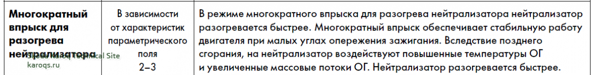

Запрос на тепло в салон (водитель запустил климат на тепло) при температурах ниже -5 °C включает на 1.4TSI "зимнюю прошивку" - вырастут обороты ХХ, двойной впрыск, богатая смесь и т.п.все обдувы и обогревы отключены

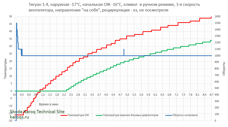

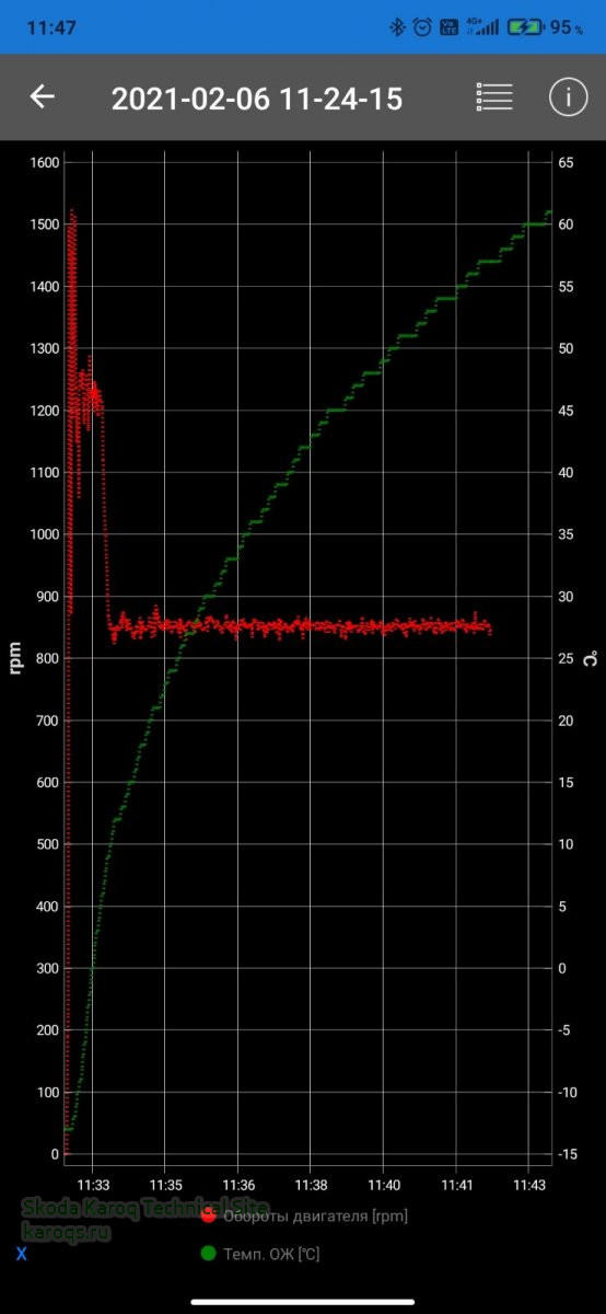

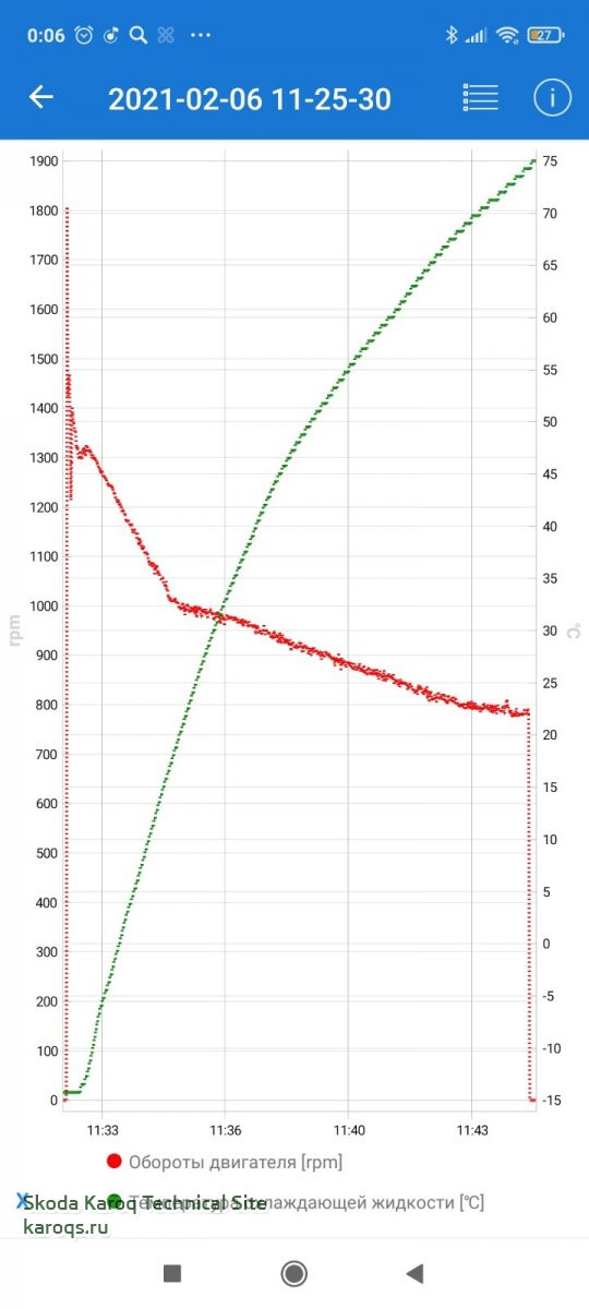

Но я не в курсе конечно как именно работает "зимняя прошивка", но то что её активация завязана на включение климата это точно. И странно что не растут обороты, может морозец слабый? У Тигуана 1.4 в -10 уже 1000 на холостом, а при -25 и ниже они увеличиваются до 1200двойной впрыск, богатая смесь и т.п
Обороты на местевырастут обороты ХХ
А от этого толку мало, при богатой смеси весь бензин не сгорит, надо ещё воздуха надуть. Допусти он его турбиной надует, но тогда обороты повысятся, а они не повышаются.двойной впрыск, богатая смесь и т.п.

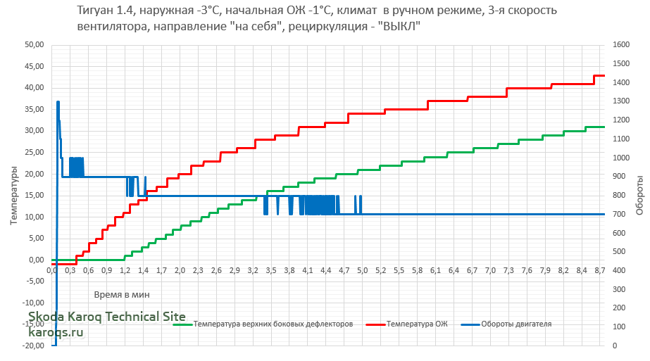

1.4 при слабом минусе греется на ХХ хуже 2.0, а вот при активации зимней прошивки начинает греться быстрее 2.0 примерно на 30%, а вы говорите толку малоА от этого толку мало

Возможно просто чего-то не знаем. Но от более богатой смеси я лично не вижу толка, бензин просто не будет полностью сгорать.1.4 при слабом минусе греется на ХХ хуже 2.0, а вот при активации зимней прошивки начинает греться быстрее 2.0 примерно на 30%, а вы говорите толку мало
Современные 1.4 греется минимум в 2 раза быстрее старого 1.4. Неслабая разница?

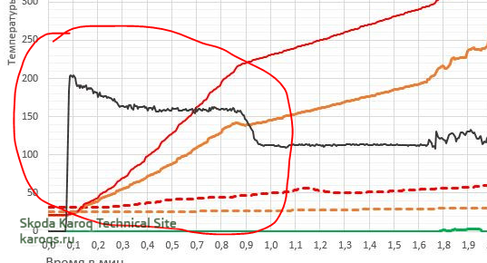

Это только при холодном старте, через пару минут масло имеет уже положительную температуру, тем не менее расход на ХХ не падает. Т.е. масло явно ни при чём, это же логичновозможно из-за более густого масла. Двигателю сложнее крутится, поэтому льётся больше бензина

Посмотрите на мой грфик:Это только при холодном старте, через пару минут масло имеет уже положительную температуру, тем не менее расход на ХХ не падает. Т.е. масло явно ни при чём, это же логично
Да у меня также, оговорился, не суть.Посмотрите на мой грфик
При том что при -20 расход ещё больше. Двигателю сложнее крутится из-за густого масла, бензина требуется больше, чтоб поддерживать обороты.Вы поймите, рост расхода происходит ступенчато, при -5 к примеру 0,9 л/ч через несколько минут прогрева, а при -10 уже 1, 2 л/ч. Причем тут масло?
