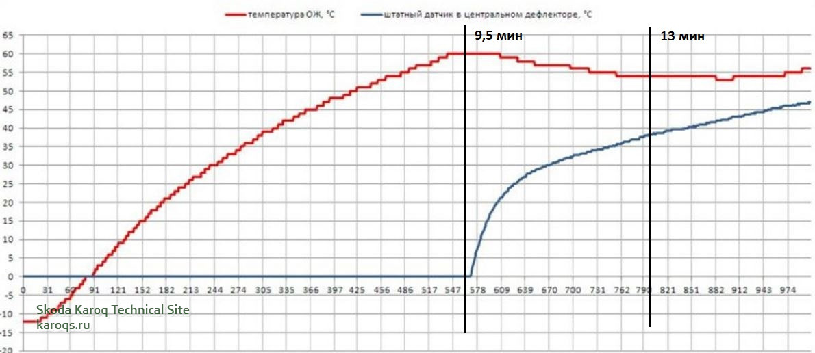

1. Шкода Йети 1.2TSI, наружная -17 °C, начальная температура ОЖ -12 °C, холостой ход:
Первые 9,5 мин двигатель молотит на холостых без включения печки, причем для ускорения прогрева двигатель немного догружается (так многие и делают) - включены фары и обогрев заднего стекла.
На 540 секунде была включена печка на 2-ю скорость, направление потоков "на себя"

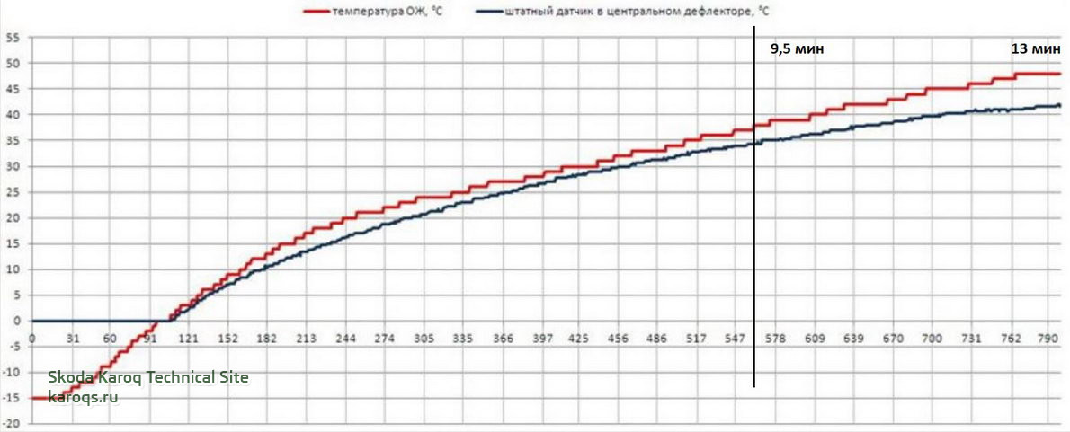

2. Шкода Йети 1.2TSI, наружная -19 °C, начальная температура ОЖ -15 °C, холостой ход:
Теперь печка включена сразу, выставлена таже 2-я скорость и направление потоков
Как и предполагалось, в первом случае движок греется намного быстрее - через 9 мин температура ОЖ +60 против всего +37 во втором! Но! После включения печки температура движка просаживается и к 13 минуте их температуры ОЖ практически сравнялись. Причем в первом случае в течении 9 мин температура в салоне = температуре окружающей среды. Ну и нафига это тогда спрашивается надо? Сидеть и геройски мерзнуть, ради чего?

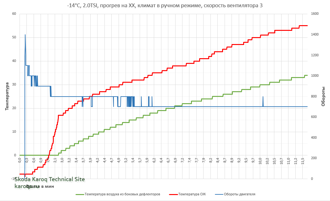

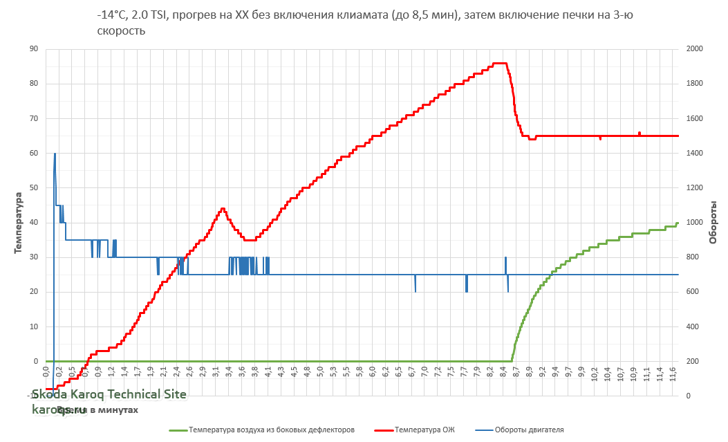

1. Тигуан 2.0TSI, наружная -14 °C, начальная температура ОЖ -8 °C, холостой ход, климат ВЫКЛ:
2. Тигуан 2.0TSI, наружная -14 °C, начальная температура ОЖ -8 °C, холостой ход, климат включен сразу:
Как вам разница в температуре ОЖ после прогрева в течении 8,5 минут (перед тем как на первом графике была включена печка)? Разница двукратная! 86 °C и 42 °C соответственно!
Вот оно, счастье
Но после включения печки опять просадка температуры и к концу прогрева (в сумме 11,5 минут) уже не всё так радужно. Финальная температура ОЖ 65°C vs 55°C (ни о чём), температура воздуха из дефлекторов 40°C vs 34°C (тоже ни о чём). И опять же в первом случае владелец 8,5 минут сидит в ледяном салоне. Вопрос - зачем?
