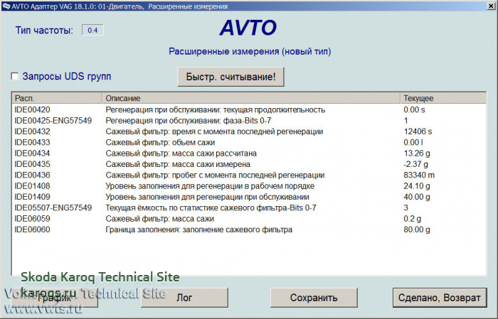

Ещё можно скачать бесплатную программу VAG DPF и через дешевый китайский адаптер посмотреть как ведет себя сажевый и есть ли он вообще :) Этой прогой половина форумного братства дизелистов мониторят у себя работу сажевого. Может и на бензине чего покажет ;)

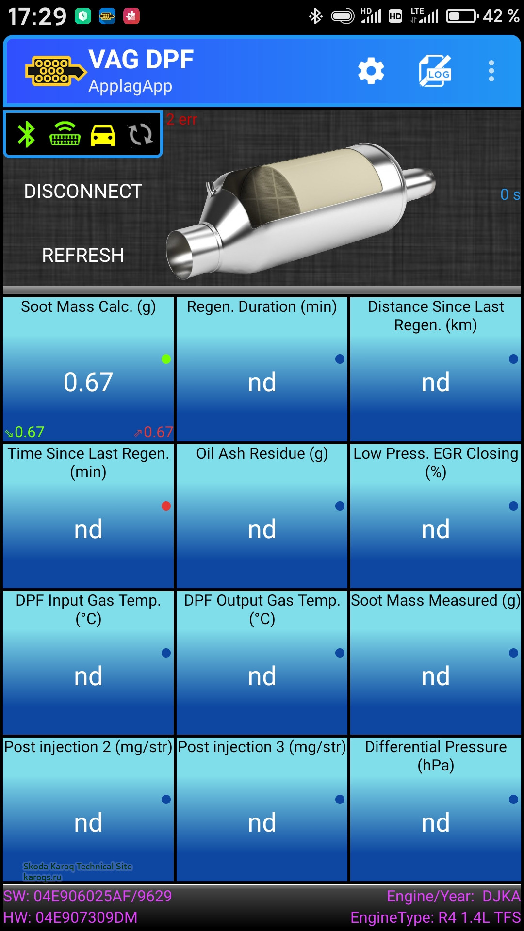

Только что поигрался с этой программой. Вот что смог добиться от своей машинки:

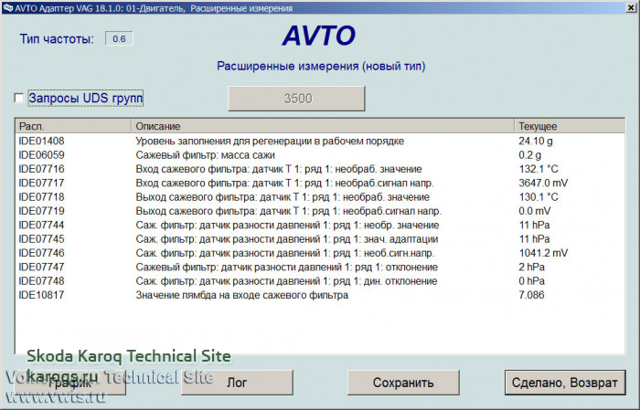

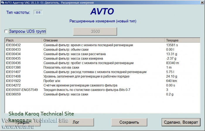

А что это значит?

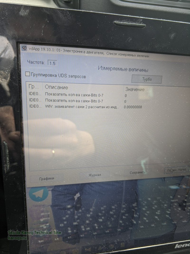

@sevdalin, это значит что есть шанс отсутствия у нас сажевого фильтра. Допуск масла 502 под капотом также немного добавляет в этом уверенности.
Спасибо! :hat:
А что это значит?
Это значит что как минимум один параметр от сажевого фильтра мозги показывают, что увеличивает верояность того то что он есть.
Просто программа "заточена" под дизеля, и не удивительно что бензинки она не показывает.

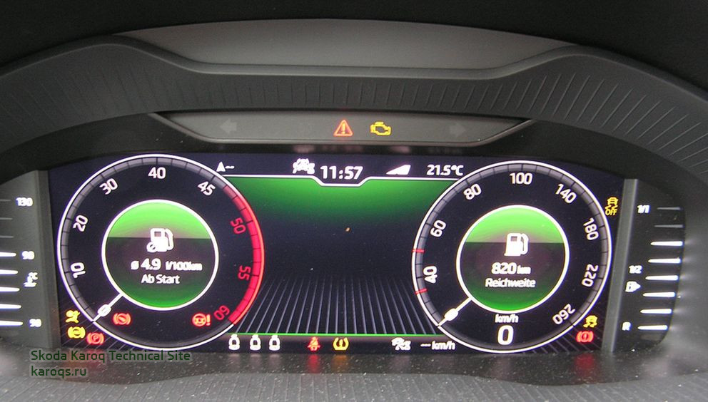

@Nikonist,
а вас этот значок появляется?
При вкл. зажигания, его нет, на шкалах в Тигуане 2 его не заметил, хотя заметил другие значки которые есть на приборке, но они не горят при вкл. зажигания.
Например это значек износа тормозных колодок или неисправности тормозной системы (подсвечивал шкалы фонарем под углом, чтобы разглядеть силуэты).
Но в Тиге 2 есть еще линия со значками между двух шкал (колодцев). Там показывается значек "нажмите на тормоз" и включение АСС, возможно он там есть, подсветить ее под углом и рассмотреть силуэт значка там мне не удалось...
А вообще этот значек должен загораться только при различных степенях неисправностей сажевого фильтра, поэтому, скорее всего, горящим его на Кароке мало кто видел...
